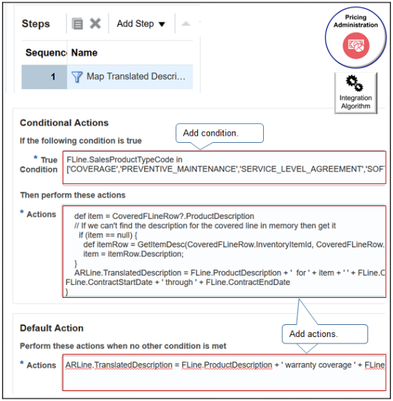

  4. 条件の実行領域で、「条件の追加」>「デフォルト処理」をクリックします。
    対象品目の連結文字列を作成するコードを追加します。
    デフォルト処理領域で、処理ウィンドウにコードを追加します。
    ARLine.TranslatedDescription = FLine.ProductDescription + ' warranty coverage ' + FLine.ContractStartDate + ' through ' + FLine.ContractEndDate
    説明
    コード
    説明
    TranslatedDescriptionという名前の変数を作成し、ARLineデータ・セットに追加します。
    連結文字列の値をTranslatedDescription変数に格納します。
    現在処理中の履行明細の摘要の値を取得します。 これは、FLineデータ・セットの対象品目の説明です。
    FLineデータ・セットから対象品目の契約開始日の値を取得します。
    対象品目にカバレッジを追加する場合は、カバレッジ品目ではなく対象品目の契約開始日および契約終了日を使用します。 カバレッジ品目は、1年などの期間のカバレッジを提供しますが、特定の開始日および終了日については提供しません。 かわりに、対象品目の開始日と終了日を設定します。 このようにして、様々な対象品目に対してカバレッジ品目を使用できます。
    FLineデータ・セットから対象品目の契約終了日の値を取得します。
    ある文字列の値を別の文字列に連結します。 これらの連結文字列の間にスペースを挿入します。
    + ' through ' +
    ある文字列の値を別の文字列に連結します。 これらの連結文字列の間にテキストを挿入します。 たとえば、これらの連結文字列の間にフレーズwarranty coverageを挿入します。
    このアクションは、標準品目または出荷可能品目を含む履行ラインに適用されます。
    このコードは、属性値を連結する方法を指定します。 このコードがレンダリングするランタイム値の例を次に示します。
    Network Gateway Switch, warranty coverage 2021-03-01 through 2021-07-01
  5. カバレッジ品目の連結文字列を作成するコードを追加します。
    品目がカバレッジ品目である場合にのみ適用される新しい条件付き処理を追加します。 カバレッジ品目の連結は、対象品目の場合とは若干異なります。 また、対象品目がある明細から詳細を取得する必要があります。
    • 条件の実行領域で、「条件の追加」>「True条件」をクリックします。
    • 条件付きアクション領域で、True Conditionウィンドウでコードを追加します。
      FLine.SalesProductTypeCode in ['COVERAGE','PREVENTIVE_MAINTENANCE','SERVICE_LEVEL_AGREEMENT','SOFTWARE_MAINTENANCE','INCLUDED_WARRANTY']
      履行明細のSalesProductTypeCode属性は、メンテナンス契約や保証などのカバレッジ品目を明細に含めるかどうかを指定します。 そのため、このコードは、明細にカバレッジ品目が含まれている場合にのみ、この条件付き処理を実行するように指定します。
    • 処理ウィンドウでコードを追加します。
      CoveredFlineDocRefRow = GetCoveredFromDocRef(FLine.FulfillLineId)
      if (CoveredFlineDocRefRow?.DocSublineId != null) {
        // Locate the covered line according to DocSublineId
        CoveredFLineRow = AllFLines.locate([FulfillLineId: Long.parseLong(CoveredFlineDocRefRow?.DocSublineId)])
        // If we can't find the covered line in memory then get it
        if (CoveredFLineRow == null)
          CoveredFLineRow = GetCoveredFLine(CoveredFlineDocRefRow?.DocSublineId)
        def item = CoveredFLineRow?.ProductDescription
        // If we can't find the description for the covered line in memory then get it
        if (item == null) {
          def itemRow = GetItemDesc(CoveredFLineRow.InventoryItemId, CoveredFLineRow.InventoryOrganizationId)
          item = itemRow.Description;
        ARLine.TranslatedDescription = FLine.ProductDescription + '  for ' + item + ' ' + FLine.OrderedQty.toString() + ' ' + FLine.OrderedUom + ' ' + FLine.ContractStartDate + ' through ' + FLine.ContractEndDate
      説明
      コード
      説明
      アルゴリズムで以前に作成したGetCoveredFromDocRef関数を使用して、対象品目を含む履行明細を識別する値を取得します。
      アルゴリズムで以前に作成したCoveredFlineDocRefRow変数に値を格納します。
      if (CoveredFlineDocRefRow?.DocSublineId!=null)
      DocSublineIdに値が含まれているかどうかを確認します。 値が含まれている場合は、販売オーダーに対象明細が含まれており、その明細を処理する必要があることを意味します。
      アルゴリズムで以前に作成したCoveredFLineRow属性の値を、対象品目を含む履行明細に設定します。
      CoveredFlineDocRefRow?.DocSublineIdは、AllFLinesデータ・セットのDocSublineId属性からこの値を取得することを意味します。
      if (CoveredFLineRow == null) CoveredFLineRow = GetCoveredFLine(CoveredFlineDocRefRow?.DocSublineId)
      メモリーにカバー・ラインが見つからない場合は、取得します。 前に作成したGetCoveredFLine関数とともにDocSublineId属性を使用して検索し、結果を使用して、対象品目を含む行にCoveredFLineRowの値を設定します。
      itemという名前の変数を定義し、その値をProductDescription属性の内容に設定します。 CoveredFLineRowで識別される履行明細からProductDescriptionの値を取得します。
      if (item == null) { def itemRow = GetItemDesc(CoveredFLineRow.InventoryItemId, CoveredFLineRow.InventoryOrganizationId) item = itemRow.Description; }
      item変数が空の場合、メモリー内の対象行の説明を検索する必要があることを意味します。
      itemRowという名前の変数を定義します。
      前にアルゴリズムに追加したGetItemDescメソッドを使用して、CoveredFLineRowに含まれる履行明細からInventoryItemId属性およびInventoryOrganizationId属性の値を取得します。 これらの値を使用して、行に品目が含まれていることを確認してから、itemRowの値をこの履行明細に設定します。
      item変数を、itemRowで識別される履行明細の摘要の値に設定します。
      TranslatedDescriptionという名前の変数を作成し、ARLineデータ・セットに追加します。 連結文字列の値をTranslatedDescriptionに格納します。
      FLineには、現在処理している明細の属性値(カバレッジ品目)が含まれます。
      • FLine.ProductDescriptionは、カバレッジ品目の摘要です。
      • itemは、デスクトップ・コンピュータなどの対象品目の説明を含む変数です。
      • FLine.OrderedQty.toString()は、文字列に変換されたカバレッジ品目の数量です。
      • FLine.ContractStartDateは、カバレッジ品目の開始日です。
      • FLine.ContractEndDateは、カバレッジ品目の終了日です。
      この摘要は、カバレッジ品目がある請求書明細に送られるため、カバレッジの対象となる品目を識別するのに役立ちます。
      Extended Warranty 4 month fixed, for Network Gateway Switch 1 Ea 2021-03-01 through 2021-07-01

    • 「トランザクションのレビュー」ページで、「イメージだけを表示」をクリックします。
    • 表示された印刷済請求書で、ネットワーク・スイッチがある請求書明細の摘要を確認します。
      属性
      説明
      この値は、対象品目の摘要と、カバレッジの開始日と終了日を連結したものです。 アルゴリズムで作成したデフォルト処理の結果です。
    • 延長保証がある請求書明細の摘要を確認します。
      属性
      説明
      この値は、カバレッジ品目の摘要と、対象品目の摘要、次にカバレッジ品目の数量、単位、開始日および終了日を連結したものです。
      この明細にはカバレッジ品目が含まれているため、アルゴリズムの条件を満たします。 アルゴリズムで作成した条件アクションの結果です。
