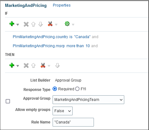

例: 国がカナダで、MSRPが10 CADより大きい場合、承認グループはマーケティングおよび価格設定チームです。 ルールは次のように記述されます:
PlmMarketingAndPricing.countryは「カナダ」で、
PlmMarketingAndPricing.msrp 「次より大きい」 10
THEN
承認グループ: MarketingAndPricingTeam
[<Item Class Name>].[<Attribute Group Name>].[<Attribute Name>]
「属性グループにAPI名が定義されていない場合」では、属性グループ名を編集し、API名を追加できます。
BPM Worklist.に追加されたルールを示すイメージを次に示します
