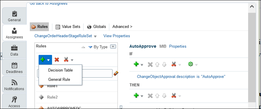

- 変更オーダーの摘要に基づいて新しいルールを作成する方法を次に示します。
- ルール・ウィンドウで、「拡張追加または変更オプション(プラス)」アイコンをクリックし、「一般ルール」を選択します。
承認ルールの作成方法を示すイメージを次に示します。
IF文で、変更オーダーを自動的に承認する基準を指定します。
「拡張追加または変更されたオプション(プラス)」アイコンをクリックし、「簡単なテスト」を選択します。
たとえば、摘要がAutoApproveの場合、変更オーダーを自動的に承認するとします。 [Enter]:
ChangeObjectApproval.descriptionは"AutoApprove"です。

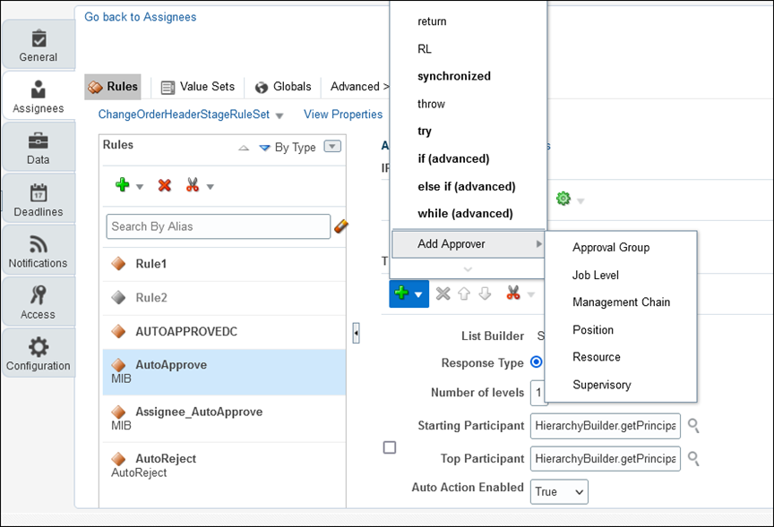

- Then文で、Action(plus)アイコンの挿入 > アプリ承認者 > 監督をクリックします:次の表に、Then文に入力する必要がある値を示します:
フィールド 値 リスト・ビルダー スーパーバイザ レスポンス・タイプ 必須 レベル数 1 開始参加者 自動承認者と見なされるユーザー。 変更割当先を自動承認者として構成するには、次のように入力します:
HierarchyBuilder.getPrincipal(Task.payload.COAssignee,-1,"","")
最上位の参加者 承認の最後の関係者。 承認は階層内のこの関係者を超えません。 [Enter]:
HierarchyBuilder.getPrincipal("workflowsystem",-1, "","")
自動アクションの有効化 True 自動アクション APPROVE ルール名 "AutoApprove" 次のイメージは、承認者の追加方法を示しています。
