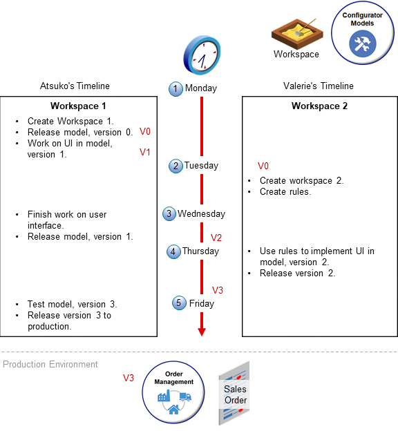

2人の異なる開発者が同じ構成モデルで同時に作業する必要がある例を考えてみます。 厚子はワークスペース1を使用し、Valerieはワークスペース2を使用します。
2つの異なる開発者が同時に同じ構成モデルで作業する必要がある例を考えてみます。ワークスペース1を使用し、Valerieはワークスペース2を使用します。
仕組み
  1. 月曜日 Atsukoは、製品情報管理作業領域から4ドア・セダン・モデルを初めてインポートします。
    インポートによって、モデルが作成され、Atsukoのワークスペースが作成され、Atsukoのワークスペースにモデルが追加され、Atsukoのワークスペースがすぐにリリースされます。 バージョン0は、Product Information Managementのモデルの正確なコピーです。 Atsukoはバージョン0を変更できませんが、代わりにAtsukoのワークスペースでバージョンの1を変更します。 Atsukoは、ユーザー・エクスペリエンスを専門とし、ワークスペース1を使用して、顧客が4ドア・セダンを構成するために使用するユーザー・インタフェースを設計します。
  2. 火曜日 Valerieはワークスペース2を作成し、4 Door Sedanモデルのバージョン0をワークスペース2に追加します。
    Valerieはソフトウェア・エンジニアであり、Atsukoが作成するユーザー・インタフェースを実装するためにモデルに必要なルールの追加を開始します。
  3. 水曜日 Atsukoは、ユーザー・インタフェースの設計を終了し、バージョン1の4ドア・セダン・モデルをリリースしました。
    Configuratorは、Valerieのワークスペースのモデルをバージョン0からバージョン1に自動的に更新します。
  4. 木曜日 Valerieは、Atsukoのワークスペースのルールを使用して、Atsukoが作成したユーザー・インタフェースを実装しています。 この機能により、ValerieがAtsukoの最新作業を使用していることを確認し、ワークスペースの同期を維持するために手動で更新する必要がなくなります。
    Valerieはバージョン2をリリースし、Configuratorは両方のワークスペースのモデルをバージョン2からバージョン3に更新します。
  5. 金曜日 Atsukoはユーザー・インタフェースをテストし、インタフェースとルールが正しく連携していることを確認します。 Atsukoは、その後、バージョン3のモデルを本番環境にリリースします。
