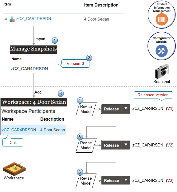

数字の意味
zCZ_CAR4DRSDNモデルをインポートして操作する必要があるとします。
  1. zCZ_CAR4DRSDNは、Product Information Managementから初めてスナップショットにインポートします。
  2. インポートによって、コンフィギュレータ・モデル作業領域にzCZ_CAR4DRSDNモデルのバージョン0 (ゼロ)が自動的に作成されます。
  3. 4 Door Sedanという名前の新しいワークスペースを作成し、zCZ_CAR4DRSDNモデルを新しいワークスペースに追加します。
    この時点から、ワークスペース内の異なるバージョンのモデルに変更を加えます。 バージョン0は変更できません。
  4. 「コンフィギュレータ・モデルの編集」ページを使用して、モデルを改訂し、変更を保存します。 ワークスペース・ページのリリースをクリックし、Configuratorはモデルのバージョン1をリリースし、zCZ_CAR4DRSDNモデルのバージョンをバージョン2に更新します。
  5. ステップ4を繰り返します。ただし、バージョン2のConfiguratorリリース・バージョン2で作業し、モデルをバージョン3に更新します。
  6. ステップ4を繰り返します。ただし、バージョン3、Configuratorリリース3で作業し、モデルをバージョン4に更新します。
    このシーケンスは、モデルをリリースするたびに継続します。
ノート
  • モデルは、開発中ステータスのワークスペースの参加者が下書きステータスのままです。
  • モデルの各バージョンには、製品情報管理作業領域で品目に対して設定した品目構成および品目属性が含まれます。 また、コンフィギュレータ・モデル作業領域で構成した補足構造とコンフィギュレータ・ルール、ユーザー・インタフェースも含まれます。
  • バージョンには、モデルのコピーに含まれているデータと同じデータが含まれていません。 バージョンには、前回モデルをリリースしてからドラフト・モデルに加えた変更のみが含まれます。
  • ドラフトに加えた変更は、リリースするまで、およびドラフトが本番環境でリリース済バージョンになるまで、ワークスペースでのみ有効です。 ドラフトは、本番にリリースするまでバージョンになりません。
  • モデルは、コンフィギュレータのバージョンである参加者の唯一のタイプです。
