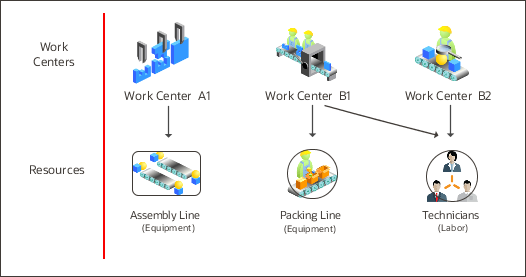

ワーク・センターの作成中に、リソースをワーク・センターに追加することもできます。
ワーク・センターにリソースを割り当てる方法の例を次に示します。
図4 ワーク・センターにリソースを割り当てる方法の図。
