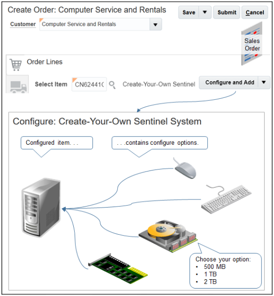

構成品目
ユーザーが構成できる1つ以上の構成オプションを含む品目。
キーボード、マウス、ハード・ドライブおよびビデオ・カードを選択できるデスクトップ・コンピュータは、構成品目の例です。
構成オプション
構成品目の子コンポーネント。
キーボード、マウス、ハード・ドライブ、ビデオ・カードは、各構成オプションの例です。

構成品目をオーダー明細に追加します。
  1. CN62441Cを検索 - カタログ明細に独自標準システムを作成します。
    検索で構成品目が返された場合、カタログ明細に「構成して追加」ボタンが表示されます。
  2. 「構成して追加」をクリックします。
  3. 構成ページで構成オプションを設定します。
