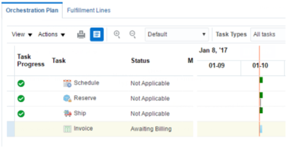

  13. 「オーケストレーション・プロセス」ページの「オーケストレーション・プラン」タブで、「スケジュール」、「予約」、「出荷」などの各出荷タスクの「ステータス」が「適用なし」になっています。
    「オーケストレーション・プロセス」ページの「オーケストレーション・プラン」 タブ
    保証は出荷可能品目ではないため、オーケストレーション・プロセスでは出荷は行われません。
