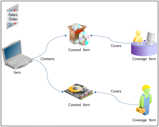

たとえば、顧客がラップトップ・コンピュータを購入し、そのコンピュータとそれに含まれるソフトウェアについて様々なタイプのカバレージを購入するとします。
ノート
対象品目 |
カバレージ品目 |
標準ソフトウェア・スイート |
30日間のオンライン電話サポート |
標準的なハード・ドライブ |
サイト・サービス付きの1年間のパーツ保証 |
