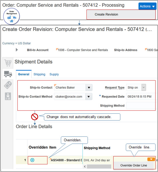

ノート
オーダー管理では、属性に対して行った変更は、タブのヘッダー領域からタブの詳細領域にカスケードされません。
たとえば、「一般」タブのヘッダーで「出荷方法」を変更した場合、オーダー管理は「オーダー明細詳細」領域の「出荷方法」の値を自動的には変更しません。
「オーダー明細詳細」の「上書き」列を使用して、オーダー明細が上書きされているかどうかを判断します。 詳細の属性値がヘッダーの属性値と一致しない場合、その明細は上書きされます。
Order Managementでは、タブのヘッダーまたは詳細の値を変更するときに処理制約が適用されます。 制約によって変更が妨げられた場合、Order Managementは変更を禁止し、エラー・メッセージを表示します。
たとえば、オーダー管理で販売オーダーのオーダー履行がすでに開始されている場合は、その販売オーダーを取り消してから新規の販売オーダーを作成する必要があります。 詳細は、販売オーダーの取消を参照してください。
