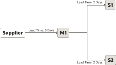

このトピックでは、ソース事業所と搬送先事業所が2つあるサプライ・チェーン内の品目の複数階層補充プランニングの例を示します。
サプライ・チェーンの詳細は次のとおりです:
- ソースのロケーションはM1で、サプライヤから供給を取得します。
- M1のリード・タイムは3日です。 リード・タイムは制約とみなされます。
ただし、サプライヤ生産能力は制約とみなされません。
- M1には、S1およびS2という2つの宛先のロケーションがあります。
S1およびS2のリード・タイムは2日です。
- 適用可能なポリシー・タイプはMin-Maxプランニングです。
次の図は、このサプライ・チェーンを示しています:
