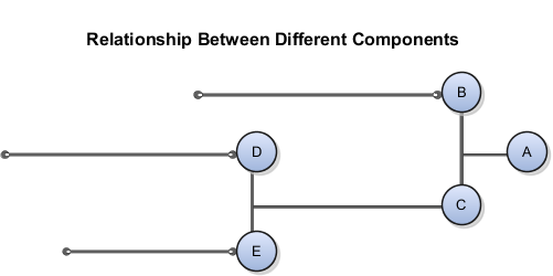

たとえば、次のシナリオの場合を考えます。
  • Aは、開始日が異なる2つのコンポーネントBとCがある最終品目です。
  • Cは、同様に開始日が異なる2つのコンポーネントDとEがある製造品目です。
コンポーネントDおよびEは、品目Cの作業定義の下位レベルにあり、製造計画オーダーCの組立品に必要です。 同様に、コンポーネントBおよびCは、品目Aの作業定義の下位レベルにあり、作業オーダーAの組立品に必要です。
次の図に、終了品目の製造に使用されるコンポーネントA、B、C、DおよびEの関係を示します。
この図は、終了品目のコンポーネント間の 関係を示しています。 コンポーネントDおよびEは、コンポーネントCの製造に 使用されます。 コンポーネントCおよびBは、コンポーネントAの製造に使用されます。
