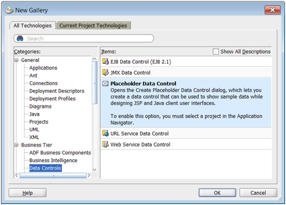

Oracle JDeveloperの新規ギャラリから、「カテゴリ」ペインで「すべてのテクノロジ」タブを選択し、「ビジネス層」カテゴリを展開してから、「データ・コントロール」をクリックします。次に、「アイテム」ペインで、「プレースホルダー・データ・コントロール」を選択し、「OK」をクリックします。
jdev-new-gallery.jpgの説明が続きます
図jdev-new-gallery.jpgの説明

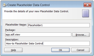

「プレースホルダー・データ・コントロールの作成」ダイアログ・ボックスで、プレースホルダ名、パッケージの場所および説明を入力してから、「OK」をクリックします。
jdev-create-placeholder.jpgの説明が続きます
図jdev-create-placeholder.jpgの説明
このアクションにより、コミット操作およびロールバック操作を例外として空のデータ・コントロールが作成され、ビュー・プロジェクトのDataControls.dcxレジストリにエントリが追加されます(このファイルがまだ存在しない場合は作成されます)。

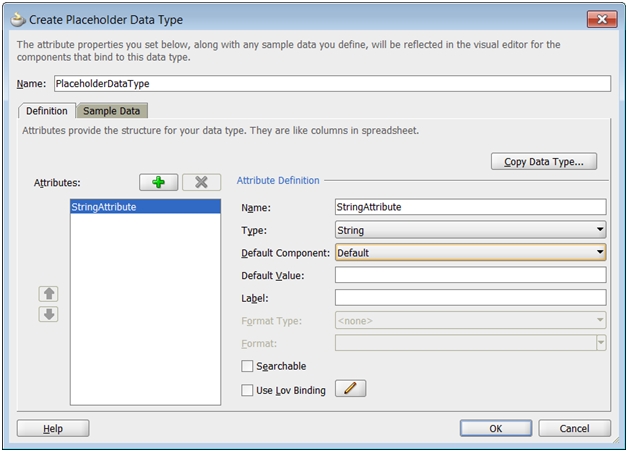

データ・コントロールにデータ属性を移入するには、「データ・コントロール」パネルで新しく作成したデータ・コントロールを右クリックし、「プレースホルダー・データ型の作成…」を選択します。「プレースホルダー・データ型の作成」ダイアログ・ボックスには、作成対象の各データ属性の機能を定義するために複数のデータ属性をデータ・エントリ・フィールドとともに作成するメソッドが含まれます。事前に作成した属性リストからコピーするための機能も公開されます。また、属性が作成された後に属性にサンプル・データを移入する機能もあります。
jdev-create-placeholder-definition.jpgの説明が続きます
図jdev-create-placeholder-definition.jpgの説明
ダイアログ・ボックス内で構成するために次の属性項目が用意されています。
  • 名前: 属性の一意の名前
  • 型: 属性の型(「文字列」、「ブール」、「日付」、「数値」)
  • デフォルト・コンポーネント: UIコンポーネントのタイプ(「チェックボックス」、「選択リスト」、「コンボ・ボックス」、LOVを使用したコンボ・ボックス、「日付」、「デフォルト」、「編集」、「イメージ」、LOVを使用した入力テキスト、「リスト・ボックス」、「番号の編集」および「ラジオ・グループ」)
  • デフォルト値: データ属性に内部的に割り当てる値
  • ラベル: 属性のテキストUIラベル
  • 「フォーマット・タイプ」および「フォーマット」: データ型に該当する場合にフォーマット機能を提供します(たとえば、データ属性を対象とした様々な月、日および年の組合せを使用した単純な日付フォーマットなど)
  • 検索可能: 選択されている場合、属性の検索が可能になります
  • LOVバインディングの使用: 選択されている場合、属性に対して固定値リストまたは動的値リストの使用が可能になります
データ・コントロールに対してすべてのデータ属性が定義された後(およびオプションで、サンプル・データが追加された後)、このデータ・コントロールを標準データ・コントロールと同じ使用方法で使用できるようになります。プレースホルダを使用してUIビュー・コンポーネントを構築した後、ジョブは完了します。ページを本当に使用可能にするために、次のステップには、プレースホルダの構造をミラー化する標準データ・コントロールを作成してから、ページを標準データ・コントロールに再バインドするために次に使用されるデータ・ソースを作成することが含まれます。

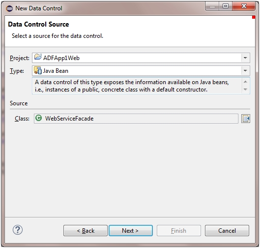

「新規データ制御」ダイアログ・ボックスで、データ・コントロールのソース・プロジェクトおよびソースJavaBeanのソース・クラスを選択してから、「Next」をクリックします。
eclipse-data-control-source.jpgの説明が続きます
図eclipse-data-control-source.jpgの説明

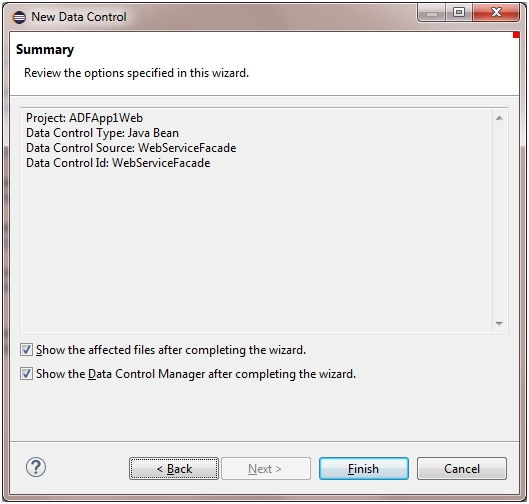

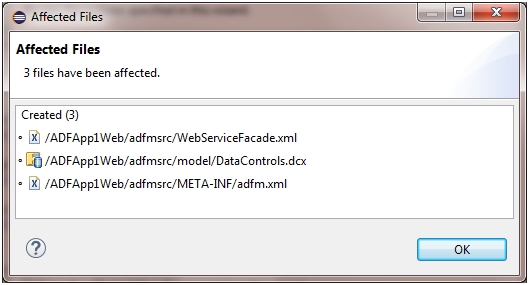

「サマリー」ダイアログ・ボックス内のデータ・コントロールの構成オプションをレビューし、必要に応じて修正し、「終了」をクリックします。
eclipse-data-control-summary.jpgの説明が続きます
図eclipse-data-control-summary.jpgの説明
OEPEデータ・コントロール・ウィザードでは、JDeveloperによって生成されたものと実質的に等しい一連のアーティファクトが生成されます。

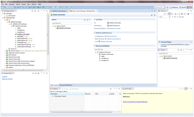

JDeveloperのデータ・コントロール・ナビゲータのかわりに、OEPEにはデータ・コントロール・マネージャが用意されています。
eclipse-data-control-manager.jpgの説明が続きます
図eclipse-data-control-manager.jpgの説明

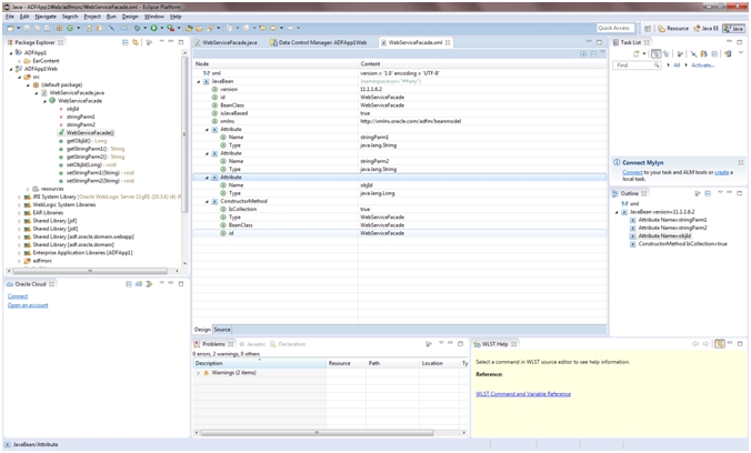

OEPEには、JavaBean要素にメタデータ・コントロール属性を割り当てるためのXMLエディタが用意されていますが、編集機能は、JDeveloperに用意されているものと比べて若干簡素なものです。
eclipse-xml-editor.jpgの説明が続きます
図eclipse-xml-editor.jpgの説明
