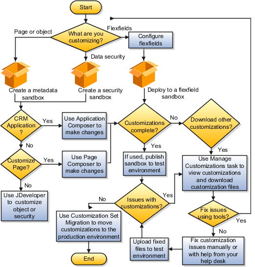

2 カスタマイズ・ライフ・サイクル
この章の内容は次のとおりです。
カスタマイズ・ライフ・サイクル: 説明
アプリケーションに対するすべてのカスタマイズと拡張は、完全なテスト環境で実行する必要があります。通常、この環境には、すべてのカスタマイズと拡張を完了してテストした後に実稼働環境に移動する1つ以上のアプリケーションが含まれます。
ページ・コンポーザなどのツールの使用時に、サンドボックスでアプリケーションのカスタマイズを実行できます。サンドボックスは、ユーザーがその特定のサンドボックスで作業しているときにのみ使用可能な個別のOracle Metadata Servicesリポジトリ内のExtensible Markup Languageファイルにカスタマイズを格納します。次のいずれかのサンドボックスで変更を行うことができます。
  • テスト専用サンドボックス(つまり、サンドボックス内のコードはテスト専用であり、デプロイされることはありません)
  • 後で完全なテスト環境に公開されるサンドボックス
Oracle JDeveloperなどの設計時ツールを使用する開発者は、カスタマイズをその環境に直接デプロイすることも、サンドボックスに公開することもできます。設計時のカスタマイズ・ワークフローの詳細は、Oracle Fusion Applications開発者向け拡張ガイドを参照してください。
注意: 設計時のカスタマイズは、Oracle Cloudの実装では利用できません。

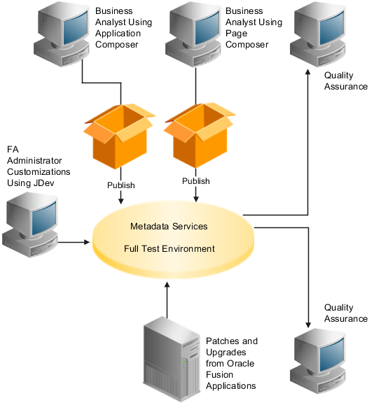

プロジェクト・マネージャは、カスタマイズをモニター、インポートおよびエクスポートできます。その後、次の図に示すように、ユーザーはすべてのカスタマイズが含まれた環境全体をテストできます。
完全なテスト環境におけるカスタマイズ・ワークフロー
ヒント: オンプレミスの実装では、開発者は、「設定および保守」作業領域へのアクセス権を持つユーザーが、アプリケーションに対して実行されるカスタマイズと拡張を構成することを許可できます。
実行時のカスタマイズ
ランタイムのカスタマイズのワークフロー: 説明
アプリケーション・コンポーザおよびページ・コンポーザを使用してアプリケーションに実行時のカスタマイズを行うときは、サンドボックスを使用して、分離された環境に変更を保存します。たとえば、カスタマイズを行う前に、MySandboxという名前のサンドボックスを作成し、そのサンドボックスでカスタマイズを実行するとします。これにより、他のユーザーがこのカスタマイズを確認する場合に、MySandboxを使用できます。
注意: 同じサンドボックスで作業しているユーザーが複数存在する場合、サンドボックス内で競合が発生する可能性があります。このため、ユーザーはこのような競合を回避するために、規定されたガイドラインに従う必要があります。
アプリケーション・コンポーザを使用して作成したカスタム・オブジェクトのセキュリティ・ポリシーを定義するときに、サンドボックスを使用することもできます。セキュリティ・サンドボックスでは、そのサンドボックスでの作業をユーザーが選択した場合にのみ使用できる新しいデータベース表にセキュリティ情報が格納されます。
カスタマイズの完了後、他のユーザーがそのカスタマイズをレビューおよび承認し、その後に完全なテスト環境に公開できます。
フレックスフィールド・サンドボックスはテスト専用であり、公開できないことに注意してください。かわりに、フレックスフィールドUIを使用して、完全なテスト環境にフレックスフィールドをデプロイできます。完全なテスト環境にデプロイする前にフレックスフィールド構成をテストするには、フレックスフィールド・サンドボックスにそのフレックスフィールド構成をデプロイします。サンドボックスにデプロイする変更は、完全なテスト環境から分離されます。セッションでフレックスフィールド・サンドボックスをアクティブにしているユーザーのみ、これらの変更を確認できます。サンドボックスでの変更に問題がないことを確認した後、変更を完全なテスト環境にデプロイできます。

実行時のカスタマイズの表示と診断: 考慮点
アプリケーションのページに対して実行された実行時のカスタマイズを表示および診断するには、カスタマイズの管理ダイアログ・ボックスを使用します。カスタマイズはロールに依存しており、デフォルトでは、カスタマイズの管理ダイアログ・ボックスに表示されるカスタマイズは、サイン・インしているユーザーによって実行されたカスタマイズです。
カスタマイズの表示を開始する前に、カスタマイズの管理ダイアログ・ボックスにアクセスするための管理権限があることを確認してください。カスタマイズが含まれたページを表示できない場合は、次の手順を実行します。
  1. グローバル・ヘッダーでユーザー名をクリックし、「管理」メニューからカスタマイズの管理を選択します。
  2. カスタマイズの管理ダイアログ・ボックスの「検索」テキスト・フィールドを使用して、ページ、ページ・フラグメントまたはタスク・フローを検索します。
ユーザーのカスタマイズは、カスタマイズの管理ダイアログ・ボックスの現在のコンテキスト列の下に表示されます。このダイアログ・ボックスでは、「検索」フィールドを使用して、カスタマイズを表示しているページ、ページ・フラグメントまたはタスク・フローを変更できます。
開発者も特定のロールに割り当てられている場合があります。その場合、開発者はその特定のロールに許可されているカスタマイズのみ表示できます。ただし、管理者は、サイト・レベルで任意のユーザーに対して実行されたすべてのカスタマイズを、カスタマイズの管理ページのすべてのレイヤー列に表示できます。複数のユーザーが実行したカスタマイズを表示するために、管理者は複数のユーザーを選択できます。
管理者は、別のエンド・ユーザーによって実行されたパーソナライズの確認が必要になる場合があります。たとえば、ユーザーがページをパーソナライズしているときに誤った処理をしてしまい、そのページがそのユーザーに表示されなくなったとします。ユーザーは、そのページを開けないため、自分でエラーを修正できません。このような場合、管理者はそのページにアクセスし、ユーザーが行った変更の表示を要求して、その変更を削除し、ページを元の設定に戻せます。
ページ・レベルのカスタマイズ
カスタマイズに関する問題を診断するには、カスタマイズがページに適用されているかどうかを確認します。カスタマイズの管理ダイアログ・ボックスを使用して、ページ・レベルのカスタマイズが存在するかどうかを確認します。ユーザー・インタフェース・コンポーネントがページに表示されなくなるなど、ページのカスタマイズが原因で問題が発生している場合、カスタマイズをエクスポートして文書ファイルを調べることが可能です。

カスタマイズ・ランタイム・ワークフローでは、テストおよび検証のために、サンドボックスを使用して変更をメインライン・メタデータから分離します。変更に問題がないことが確認できたら、変更を公開してメインライン・メタデータに戻すことができます。
次の2つのタイプのサンドボックスを作成できます。
  • テストのみを目的とするサンドボックス
  • 公開を目的とするサンドボックス
テスト・サンドボックスは公開されることがないため、サンドボックス間で同時処理の競合は発生しません。同時に複数のテスト・サンドボックスを使用できます。ただし、同じテスト・サンドボックスで作業している複数のユーザーが存在する場合、規定されたガイドラインに従う必要があります。
公開されるサンドボックス内のカスタマイズは、メインライン・メタデータにマージして戻されます。次の図は、2つのタイプのサンドボックスおよびメインライン・メタデータとそれらの関係を示しています。

カスタマイズのエクスポートと移動: 考慮点
カスタマイズはXMLファイルに格納されます。次の理由で、これらのXMLファイルを使用してカスタマイズをエクスポートできます。
  • カスタマイズと拡張を別の環境(実稼働環境など)に移動する。
  • テスト環境で気付いた問題を診断する。
  • 詳細な診断のためにヘルプ・デスクにファイルを送信する。
  • カスタマイズを別の環境にインポートする。たとえば、Oracle JDeveloperを使用するカスタマイズ開発者は、他のユーザーが行うカスタマイズを表示する場合があります。
次の表は、カスタマイズと拡張のエクスポートと移動に使用するツールの一覧です。
タスク 使用するツール
すべてのカスタマイズを別のアプリケーション環境に移動する。
「カスタマイズの移行」。
ページおよびユーザー・インタフェースに対して行われたOracle Metadata Servicesカスタマイズのみを、別のアプリケーション環境に移動する。
Enterprise Manager Cloud Control。
Enterprise Manager Cloud Controlを使用して、カスタマイズのセットをダウンロードおよびアップロードすることもできます。
付加フレックスフィールドの構成のみを別のアプリケーション環境に移動する。
「設定および保守」作業領域。指定したモジュールの構成を移動します。
すべてのモジュールの構成を移動するには、「カスタマイズの移行」を使用します。
拡張可能フレックスフィールドの構成のみを別のアプリケーション環境に移動する。
値セットの構成のみを別のアプリケーション環境に移動する。
参照のみをアプリケーション環境に移動する。
「設定および保守」作業領域。アプリケーション標準参照、アプリケーション共通参照またはその両方を移動します。
データ・セキュリティ・ポリシーのみを別のアプリケーション環境に移動する。
「設定および保守」作業領域。
このツールでは、「Oracle Fusion Human Capital Management」のロールは移動されません。
問題の診断に役立つようにカスタマイズをファイルにエクスポートする。
カスタマイズの管理ダイアログ・ボックス。
カスタマイズをエクスポートして、Oracle JDeveloperのアプリケーション・ワークスペースにインポートする。
注意: Enterprise Manager Cloud Controlは、Oracle Cloud実装では使用できません。そのため、Oracle Cloud実装では、Enterprise Manager Cloud Controlを使用する必要があるタスクを実行するには、ヘルプ・デスク(https://support.oracle.com)を使用してサービス要求をログに記録します。

拡張カスタマイズ・ライフ・サイクル・タスク: 要点
カスタマイズ・ライフ・サイクルの一部として、設計時のタスクを実行できます。
注意: これらのカスタマイズ・タスクは、Oracle Cloudの実装では利用できません。
カスタマイズ・タスク
