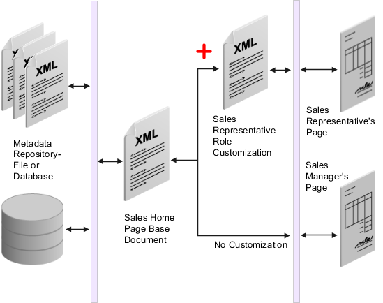

次のシナリオは、実行時に正しいカスタマイズまたはパーソナライズを適切なユーザーが使用できるようにするための、カスタマイズ・レイヤーの使用方法を示しています。たとえば、販売アプリケーションにはジョブ・ロール用のレイヤーがあります。アーティファクトをカスタマイズするときに、特定のロールを持つユーザー(たとえば営業担当者)のみがそのカスタマイズを使用できるよう選択できます。
「営業」ホーム・ページから「クイック作成」パネルを削除して、「営業担当」ロールを持つユーザーに対してのみこのページをカスタマイズします。
前提条件は次のとおりです。
サンドボックスをアクティブ化します。
特定のジョブ・ロールに対してページをカスタマイズする場合、ユーザーがサンドボックス内でカスタマイズをテストできるように、そのロールをそのユーザーに割り当てる必要があります。セキュリティ管理者は、ロールをユーザーに直接割り当てるか、ロールを自己要求可能にして、ユーザーがリソース・ディレクトリからロールを追加できるようにすることが可能です。
カスタマイズを実行するレイヤーを選択します。この場合、値が「営業担当」のロール・レイヤーを選択します。カスタマイズ中にページからパネルを削除すると、XMLファイルが生成されます。このファイルには、ロール・レイヤーに対してのみ、および値が「営業担当」のときにのみ、パネルを削除する命令が含まれています。
その後、Oracle Metadata Servicesのカスタマイズ・エンジンは、XMLファイルをOracle Metadata Servicesリポジトリに格納します。ユーザーがサイン・インしてアーティファクトを要求すると、メタデータ・サービスのカスタマイズ・エンジンは、そのアーティファクトと特定のコンテキストに一致するXMLファイルがあるかリポジトリを調べます。一致する場合、カスタマイズ・エンジンは、ベース・アーティファクトの上位にその命令を配置します。
この例では、次のとおりです。
「営業担当」のロール(コンテキスト)を持つユーザーが「営業」ホーム・ページ(アーティファクト)を要求するたびに、ページがレンダリングされる前に、Oracle Metadata Servicesのカスタマイズ・エンジンは次を行います。
リポジトリから対応するXMLファイルを取り込みます
標準の「営業」ホーム・ページの上位にそれを配置します
パネルを削除します
「営業担当」のロールを持たないユーザーがサイン・インするたびに、カスタマイズ・エンジンは、標準の「営業」ホーム・ページの上位にXMLファイルを配置しません。そのため、このページ上に「クイック作成」パネルが表示されます。
次の図は、カスタマイズXMLファイルがベース・ドキュメントに適用され、営業担当のみに表示される方法を示しています。

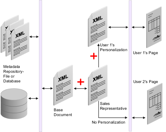

アプリケーションのすべてのユーザーは、「パーソナライズ」メニュー項目を使用して特定のページをパーソナライズできます。たとえば、次を実行できます。
ページ上での要素の移動
要素の非表示
ページへの使用可能な要素の追加
ページのパーソナライズ中に、Oracle Metadata Servicesのカスタマイズ・エンジンは、「ユーザー」レイヤーに対してユーザー(この場合はあなた自身)に固有のXMLファイルを作成します。たとえば、ユーザー1 (営業担当のロールを持つ)が「営業」ホーム・ページをパーソナライズするとします。ユーザーが行った変更を記録したXMLファイルがリポジトリに格納されます。ユーザー1がサイン・インすると、メタデータ・サービスのカスタマイズ・エンジンは次を行います。
営業担当のカスタマイズを含むXMLファイルをリポジトリから取り込み、そのファイルを標準の「営業」ホーム・ページの上位に配置します
ユーザー1のパーソナライズを含むXMLファイルを取り込んで、営業担当の変更とともにパーソナライズの変更がそのユーザーに表示されるようにします。
他の営業担当がサイン・インしたときは、次の図に示すように、ユーザー1のパーソナライズによる変更は表示されません。
