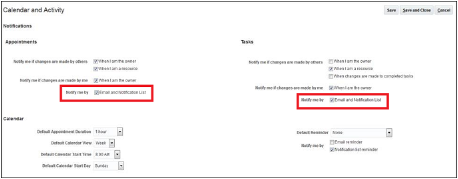

通知を受け取るためのプリファレンスの設定
電子メールとリストによる通知を受信するには、次の手順を実行します。
営業担当としてサインインします。
グローバル・ヘッダーの設定および処理→「プリファレンスの設定」をクリックします。
「カレンダおよびアポイントメント・プリファレンス」をクリックします。
「カレンダおよびアクティビティ」ページが表示されます。
「アポイントメント」セクションと「タスク」セクションで、「通知方法」チェック・ボックスを選択します。
「保存」をクリックします。

「カレンダおよびアポイントメント・プリファレンス」を選択します。「カレンダおよびアクティビティ」ページが表示されます。
「特定のリソースとの追加カレンダ共有レベル」セクションで、表に行を追加します。アポイントメントの詳細を共有する相手を選択します。
「アクセス・レベル」の値を
Show appointment detailsに設定します。 -
変更を保存します。
ここで選択したユーザーは「カレンダ」ページの「リソース」リストであなたの名前を選択することで、カレンダのアポイントメント詳細にアクセスできます。
