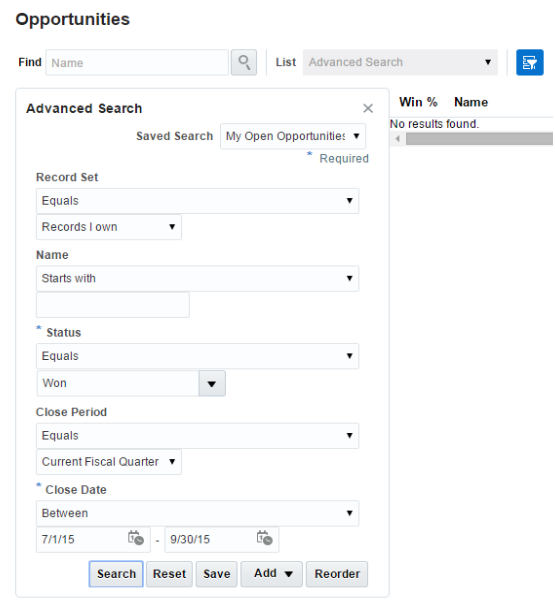

作業領域での「拡張検索」パネルを使用した検索
作業領域ランディング・パッドで「拡張検索の表示」アイコン(フィルタ・アイコン)をクリックすると、「拡張検索」パネルが開き、ページに表示されたリストの検索基準が表示されます。リストの既存の検索基準を変更したり、検索語をさらに追加したり、検索のベースとして異なるリスト(保存済検索)を選択できます。

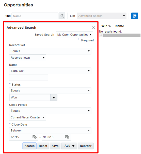

次の図は、「商談」作業領域ランディング・パッドの「拡張検索」パネルの画面キャプチャです。自分のオープン商談リストの検索条件を示しています。レコード・セットが自分の所有するレコードと等しく、クローズ期間が現会計四半期と等しく、かつクローズ日が2015年7月1日から2015年9月30日の間であるという検索条件です。
「検索」をクリックして検索を開始します。「保存」をクリックすると、関連トピックで説明されているように、変更が保存されるか、または新しいリストが作成されます。

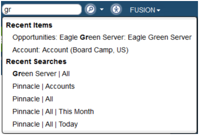

検索用語内のいずれかの単語の入力を開始します。大文字小文字は区別されません。入力中、アプリケーションは入力内容をユーザーの最近の検索およびアクセスしたレコードと照合して、それらを「最近の項目」見出しの下のリストに表示します。探しているものが表示されたら、リストからそれを選択します。
次の図は、デモンストレーション環境で「gr」の文字を入力した場合の、グローバル検索ボックスの画面キャプチャです。一致するオブジェクト(米国のボード・キャンプに本拠を置くEagle Green Severアカウントの商談Eagle Green Server)が、「最近の項目」見出しの下にリストされています。「最近の検索」見出しには、最近の検索とフィルタがリストされています。

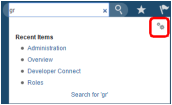

検索速度を上げるには、「パーソナライズ」(歯車アイコン)をクリックし、検索するオブジェクトを選択して、検索するオブジェクトのリストを絞り込みます。
次の図は、パーソナライズ・アイコンの場所が強調表示されたグローバル検索の画面キャプチャです。

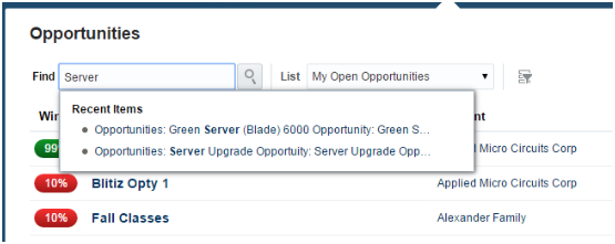

名前でオブジェクトを検索するには、検索するオブジェクトにナビゲートし、「検索」フィールド内をクリックして、名前に含まれるいずれかの単語の入力を開始します。大文字小文字は区別されません。
入力中、アプリケーションは入力内容をユーザーが最近アクセス、作成またはアップロードしたレコードと照合して、それらを「最近の項目」ウィンドウに表示します。探しているものが表示されたら、それを選択します。
次の図は、「商談」作業領域での検索の画面キャプチャです。この例では、「検索」検索ボックスに「Server」と入力した結果、最近の項目見出しの下に2つの項目(「Opportunities: Green Server (Blade) 6000」と「Opportunities: Server Upgrade Opportunity」)が返されています。

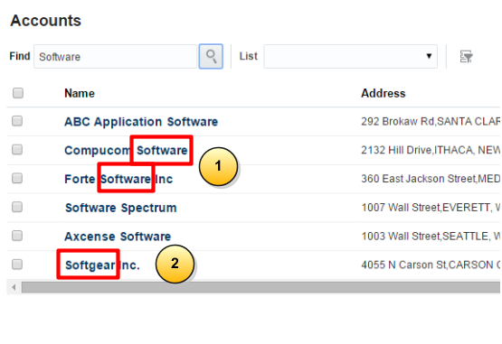

「最近の項目」で探しているものが見つからない場合は、単語の入力を止め、「検索」(虫眼鏡アイコン)をクリックします。検索語を含む名前のレコードのリストが表示され、その後に、単語の入力ミスの可能性を考慮して関連する単語のレコードも表示されます。たとえば、softwareという単語を使用するアカウントを検索する場合、最初にその単語を含むアカウント名(Compucon SoftwareやForte Software Incなど)が表示され、その後に、類似するスペルの名前(Softgear Inc.など)が表示されます。
次の図は、「アカウント」作業領域ランディング・ページの部分的な画面キャプチャです。このページは、softwareという単語のサンプル検索を示しています。コールアウト1は、名前にwordの厳密なスペルが含まれている、2つのアカウント名の場所を示しています。コールアウト2は、類似のスペルが含まれているアカウント名の場所を示しています。
検索対象の名前に完全一致するものを探す場合は、検索用語を引用符で囲みます。たとえば、"Forte Software Inc"とすると、該当する1つのレコードのみが検出されます。

名前による検索以外にも検索方法があります。自分または管理者が作成したいずれかのリストを「リスト」フィールドから選択して検索できます。次の手順を使用すると、検索用語を変更できます。
「拡張検索の表示」(フィルタ・アイコン)をクリックします。
次の図は、「拡張検索の表示」アイコンの場所が強調表示された「商談」作業領域検索リージョンの画面キャプチャです。
「拡張検索」ウィンドウが開き、ページに表示されたリストの現在の検索基準が表示されます。
次の図は、強調表示された拡張検索パネルの画面キャプチャです。
異なる検索基準を選択するには、「保存済検索」リストから異なるリストを選択します。

作業領域ランディング・パッドで、「リスト」フィールドの右側にある「拡張検索の表示」(フィルタ・アイコン)をクリックします。
「拡張検索」パネルが、ページの左側に表示されます。
「保存済検索」リストから、新しい保存済検索のベースとして使用する保存済検索を選択します。この例では、New York内のすべてのアカウントのリストを作成しているため、デフォルトの「自分のアカウント」保存済検索を使用できます。
