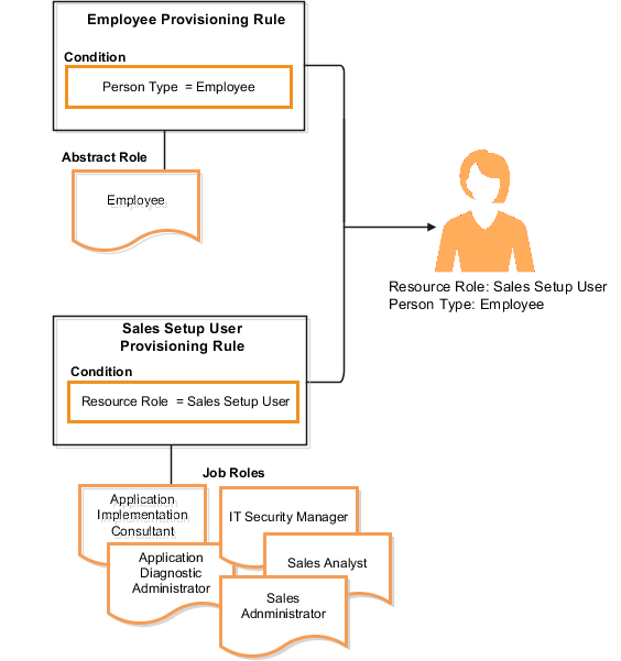

設定ユーザーの作成およびプロビジョニング方法
必要なセキュリティ・ロールをプロビジョニングするには、設定ユーザーを従業員タイプのユーザーとして作成し、営業設定ユーザー・リソース・ロールを割り当てる必要があります。設定しているユーザーが実際の従業員であるかどうかは関係ありません。このガイドで説明している方法で会社情報を入力した場合、残りを実行する2つのロール・プロビジョニング・ルールが作成されます。
  • 従業員ルールでは、タイプが従業員のすべてのユーザーに従業員抽象ロールが自動的に割り当てられます。
  • 営業設定ユーザー・ルールでは、リソース・ロールが営業設定ユーザー(条件)のすべてのユーザーに必要なジョブ・ロールが自動的に割り当てられます。
次の図に、プロセスを示します。
この図は、営業設定ユーザー・リソース・ロールを持つ従業員タイプの個人として設定ユーザーが作成されたときに、テキストで説明されている2つのプロビジョニング・ルールを使用して営業設定ユーザーがプロビジョニングされる様子を示しています。
作成した設定ユーザーにはリソース抽象ロールが割り当てられていないため、営業プロセスに参加できませんが、他のプロビジョニング・ルールを作成して営業管理者や他のユーザーに同じ設定権限をプロビジョニングできます。

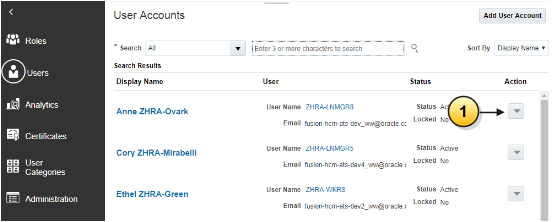

  3. 「ユーザー」タブをクリックします。
  4. 次のいずれかを使用してユーザーを検索します。
    • 名または姓、ただし両方は不可
    • ユーザー名
    次に、「ユーザー」タブのスクリーンショットを示します。コールアウト1は、「処理」メニューの場所を強調表示しています。
    「セキュリティ・コンソール」作業領域のユーザー・アカウント・タブのスクリーン・キャプチャ

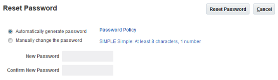

  5. 「処理」メニューから「パスワードのリセット」を選択します。
    「パスワードのリセット」ウィンドウにパスワード強度ポリシーが表示されます。
    簡易パスワード・ポリシーが選択されたパスワードのリセット・ウィンドウのスクリーン・キャプチャ。デフォルトのパスワードのリセット・オプションは、パスワードの自動生成です。
  6. ユーザーが自分のパスワードを作成するために使用できるリンクが記載されたEメールをユーザーに送信するには「パスワードの自動生成」オプションを選択します。
  7. パスワードを自分でリセットするには、次の手順を実行します。
    1. 「パスワードの手動変更」オプションを選択します。
    2. 新しいパスワードを2回、入力します。
    注意: 手動オプションが使用可能になるのは、セキュリティ・コンソールでDEFAULTユーザー・カテゴリのパスワード・ポリシーを編集する際に、「管理者によるパスワードの手動リセットを許可」オプションを選択した場合のみです。詳細は、「ユーザー名、パスワードおよび通知のプリファレンスの設定」のトピックを参照してください。
  8. 「パスワードのリセット」をクリックします。

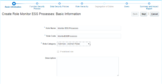

    「ロールの作成 Monitor ESS Processes:
基本情報」ページのスクリーンショット。「基本情報」ページは、ロールを作成するトレーニングの
一連のステップの最初です。
  4. 「ロールの作成: 基本情報」ステップで、次のように入力します。
    フィールド 推奨エントリ
    ロール名
    ロール・コード
    MonitorESSProcesses
    ロール・カテゴリ
    共通 - 抽象ロール

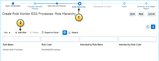

  5. 「ロール階層」ステップ(次のスクリーンショットのコールアウト1)をクリックします。
    「ロールの追加」ボタンと「ロール階層」ステップを強調表示した
コールアウトを含む「ロールの作成: ロール階層」ステップ
  6. 「ロールの追加」(コールアウト2)をクリックします。
  7. 「ロール・メンバーシップの追加」ウィンドウで、ESSモニター・ロールを検索し、「ロール・メンバーシップの追加」をクリックします。
