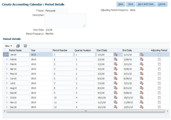

    アプリケーションにより、初年度(Vision Corporationでは2010年)の期間、開始日および終了日が生成され、会計カレンダの作成: 期間の詳細ページに表示されます。
    次の図に、Vision Corporationのユース・ケースで作成された期間を含むページのスクリーン・キャプチャを示します。生成された各期間は1か月を表します。月の初日に始まり、その月の末日に終了します。
    生成された期間が表示された会計カレンダの作成: 期間の詳細ページのスクリーン・キャプチャ。各行には期間の名前(Jan 10など)、年(2010)、期間の番号(1月は1)、四半期の番号(1月は1)、月初めの開始日(1月は1/1/10)、月末実の終了日(1月は1/31/10)が含まれます。
