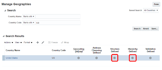

インポートが完了したら、「地理の管理」ページで国を再度検索できます。「体系定義済」列および「階層定義済」列の「タスクに進む」アイコンが、インポートが正常に完了したことを示す「完了」アイコン(チェック・マーク)に変わります。
次の図に、インポートが完了した後の「完了」アイコン(チェック・マーク)が強調表示された「地理の管理」ページのスクリーン・キャプチャを示します。

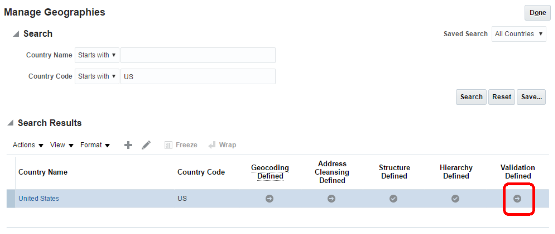

次の図に、「地理の管理」ページの「検証定義済」列の「タスクに進む」アイコンの場所を示します。
「検証定義済」列で「タスクに移動」をクリックします。

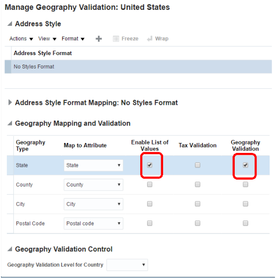

「住所形式」リージョンで、「形式の書式なし」住所スタイルが選択されていることを確認します。検証が国内のすべての住所に対して実行されるように、「形式の書式なし」の住所形式の検証を定義します。
注意: アプリケーションの住所形式の設定は、「住所書式の管理」タスクを使用して別の場所で実行されます。 -
「地理マッピングおよび検証」リージョンの「値リスト使用可能」を選択し、UIでの住所入力の際に地理タイプが値リストとして表示されるようにします。たとえば、ユーザーにリストから州を選択させるには、「州」の「値リスト使用可能」を選択します。
Vision Corporationは、営業テリトリのために州を使用し、州名が常に正しく入力されることを保証するために、州の値リストを有効化します。
テリトリで使用する予定のすべての地理タイプについて、「地理検証」を選択します。
この例では、Vision Corporationは州ごとに地理を設定する予定のため、州の「地理検証」を選択します。
次の図に、地理タイプがアメリカの州の「値リスト使用可能」および「地理検証」オプションの場所を示します。
地域として使用を予定しているレベル以上のすべての地理レベルについて、地理情報の検証を有効にする必要があります。Vision Corporationが郵便番号レベルでテリトリを設定することにした場合は、州、市、郡、郵便番号の地理検証を選択する必要があります。
注意: 住所要素の検証を選択しない場合でも、住所入力中にアプリケーションによって値が提示されますが、住所要素の検証は行われません。 -

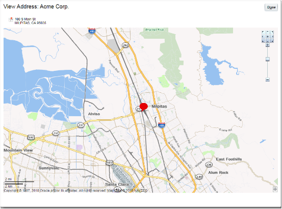

オフィスでは、営業担当はアカウント・レコードの編集時に、マップ上にアカウント住所の場所を表示できます。

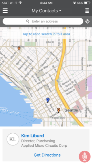

Oracle CX Cloud Mobileをスマートフォンで使用すると、営業担当は、現在の場所または選択したその他の場所からの特定の半径の範囲内に含まれるアカウントおよび担当者の場所を示すマップを表示できます。指でタップしたいずれかの場所に移動道順を取得できます(CX Cloud Mobileにより、スマートフォンのネイティブのマッピング・アプリケーションに座標が渡されます)。

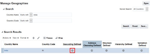

「地理の管理」ページでの地域コードの有効化
国の地域コードをオンにするために必要なことは、オンにする国に対して「地域コード定義済」アイコンを選択することのみです。次に手順を示します。
実装プロジェクトから、または次を使用して「設定および保守」作業領域から、「地理の管理」タスクを開きます。
オファリング: 営業
機能領域: 販売基盤
タスク: 地理の管理
「地理の管理」ページで、名前か2文字のISOコードを使用して、インポートした国を検索します。たとえば、国の名前「アメリカ合衆国」または2文字のISOコード「US」を入力して「検索」をクリックすると、検索できます。
「地域コード定義済」 アイコンを選択します。
「完了」をクリックします
「地域コード定義済」アイコンが強調表示された「地理の管理」ページのスクリーンショットを次に示します。
