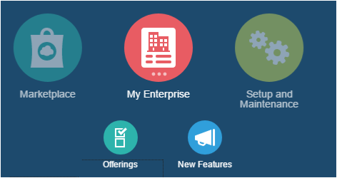

初期ユーザーまたは別の設定ユーザーとしてサインインし、スプリングボードの「自分の企業」アイコンをクリックし、「オファリング」アイコンをクリックします。
次に、「自分の企業」アイコンをクリックした後のスプリングボードの一部のスクリーンショットを示します。

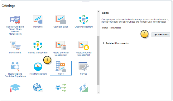

「オファリング」ページの左ペインの「営業」オファリングをクリックします。
次に、営業アイコン(コールアウト1)および「オプトイン機能」ボタン(コールアウト2)の場所を示した「オファリング」ページを示します。

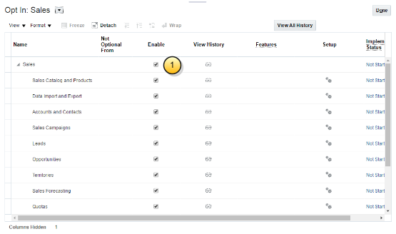

「営業」(リストの最上部のフォルダ)の「使用可能」オプションを選択します。選択によって、オファリングが使用可能になります。
次の図に、「使用可能」チェック・ボックス(コールアウト1)が強調表示されたオプトイン: 営業ページを示します。
使用するすべての営業機能領域の「使用可能」オプションを選択します。このガイドで取り扱うタスク用に、「目標」までのすべての機能領域を使用可能にします。

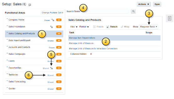

注意: 複数のオファリングを使用可能にした場合、ページ名の右側のリストから「営業」を選択する必要があります。「設定」ページにはオファリングが常にアルファベット順で表示されます。 -

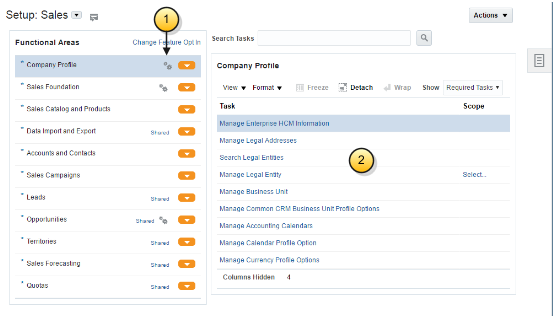

「設定: 営業」ページの「機能領域」列で、設定する機能領域を選択します。
次の表に、次の図に示す「設定: 営業」ページの機能が強調表示されたコールアウトを示します。
コールアウト番号 説明 1
選択された機能領域。
2
選択された機能領域に関連付けられたタスクのリスト。
3
デフォルトでは、ページには必須タスクのみ表示されますが、すべてのタスクを選択することもできます。
4
また、「タスクの検索」フィールドを使用して、オファリングのタスクを検索できます。
5
「機能領域」列のクイック設定アイコンをクリックすると、主要な必須タスクのみがページに設定されます。
6
共有リンクをクリックすると、その機能領域を使用する他のオファリングのリストが表示されます。
次の図に、コールアウトを含む「設定: 営業」ページを示します。
「タスク」リストのタスク名のリンクをクリックして、タスクを開くことができます。デフォルトでは、リストには必須タスクのみ表示されます。「表示」メニューから「すべてのタスク」を選択して、追加タスクを表示できます。

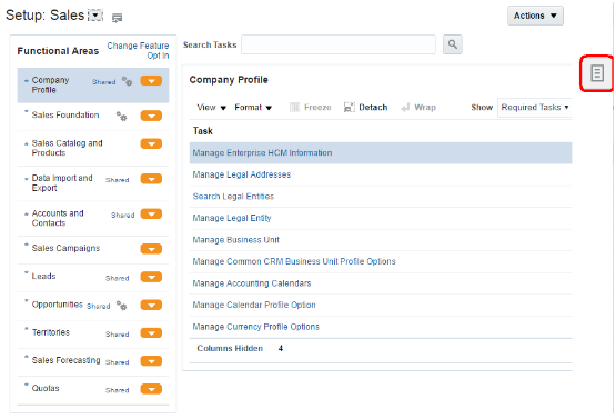

(次のスクリーンショットで強調表示されている)「タスク」パネル・タブのアイコンをクリックします。
パネル・タブが開き、使用可能なタスクが表示されます。
次に、開いている「タスク」パネル・タブのスクリーンショットを示します。

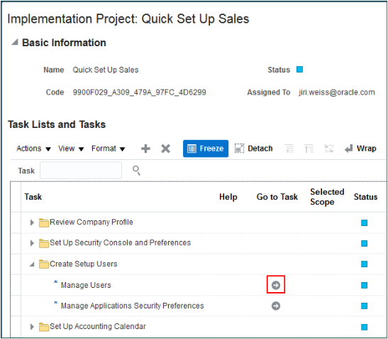

プロジェクトの名前リンクをクリックします。
実装プロジェクトのタスク・リストとタスク領域に個々のタスクが含まれたフォルダが表示されます。
次の図は、Quick Setup Sales実装プロジェクトで「タスクに進む」アイコンが強調表示されたスクリーン・キャプチャを示しています。
フォルダをクリックして開き、タスクの「タスクに進む」アイコンをクリックします。このアイコンは前の図で強調表示されているアイコンです。

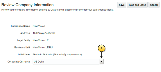

プロセスが完了すると、「会社情報のレビュー」ページが表示されます。このページには、入力した情報とプロセスによって作成された情報の両方が表示されます。「企業通貨」以外のフィールドは編集できません。次の表に、フィールドの一覧と説明を示します。
フィールド 説明 企業名
入力した名前。
住所
入力した住所。
法的エンティティ
文字LEを付加した企業名。
ビジネス・ユニット
文字LE BUを付加した企業名。
初期ユーザー
サインインしているユーザーの名前。
企業通貨
デフォルトで、企業通貨は米ドルです。必要に応じて、別の企業通貨を選択してください。
次の図に、ページのスクリーン・キャプチャを示します。コールアウトは、「企業通貨」フィールドの位置を示しています。
会社が営業トランザクションにUSドル以外の通貨を使用している場合は、「企業通貨」リスト(前の図のコールアウト1)で通貨を選択します。
「法的エンティティ」と「ビジネス・ユニット」の名前をメモします。これらの名前は、ユーザーをインポートする際に入力する必要があります。

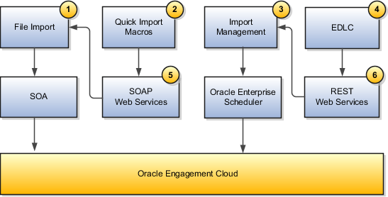

次の図に、各種インポート方法のアーキテクチャの概要を示します。
ファイル・インポート(コールアウト1)およびクイック・インポート(コールアウト2)はどちらも、同じSOAアーキテクチャを使用してデータをインポートします。クイック・インポート用のExcelマクロを使用してデータをインポートする場合、SOAP Webサービスを使用してファイル・インポートのインポート・アクティビティが作成されます。このマクロ・インポートでは、アプリケーションからインポートを開始するときと同じインポート・アクティビティが作成され、同じマッピングが使用されます。マクロまたはアプリケーションそのものにおける各インポートを監視できます。
インポート管理(コールアウト3)および外部データ・ローダー・クライアント(コールアウト4)はどちらも、インポートに同じOracle Enterprise Schedulerプロセスを使用します。クライアントを使用して非常に大きなファイルをインポートする場合、REST APIは複数のプロセスを作成してインポート管理のファイル・サイズ制限を尊重します。
外部アプリケーションからインポートする必要がある場合は、SOAPおよびREST Webサービスを直接使用できます(コールアウト5および6)。
