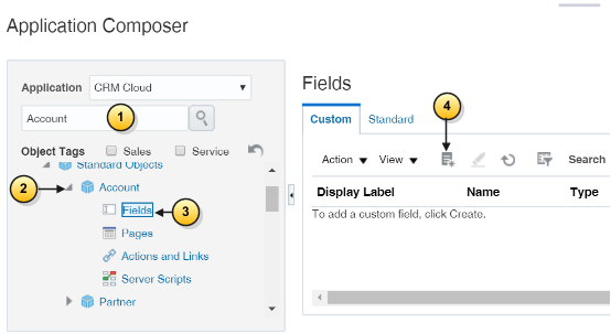

アプリケーション・コンポーザを開きます(「ナビゲータ」→「構成」→「アプリケーション・コンポーザ」)。
「アプリケーション・コンポーザ」ウィンドウの左ペインで、「アカウント」オブジェクト(スクリーンショットのコールアウト1)を検索して展開します(コールアウト2)。
「フィールド」(コールアウト3)をクリックします。
「カスタム」タブで、「カスタム・フィールドの作成」アイコン(コールアウト4)をクリックします。
