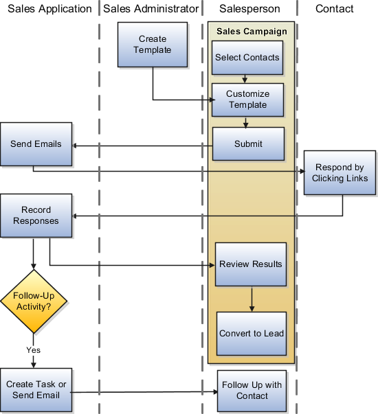

営業キャンペーンによって、営業担当は担当者への情報提供、製品発売の告知、およびイベントへの担当者の招待を簡単に行うことができます。営業担当がアプリケーションに用意されている組込みEメール・サーバーを使用してEメールを送信するために使用できるHTML Eメール・テンプレートを構成できます。アプリケーションでは、レスポンスをモニタリングし、フォローアップ・タスクを作成したり、営業キャンペーン所有者にEメールを送信することができます。
  1. 営業管理者は、パブリック・サーバーに別個に格納されたイメージを参照するHTMLテンプレートを作成します。
    マージ・フィールド、リンク(URL)、およびOracleから提供される3つの事前定義済レスポンス・リンクを含めることができます。担当者は事前定義済レスポンス・リンクを使用して、コールバックを要求したり、詳細情報を要求したり、Eメールを他者に送信するためのフォームに入力できます。
  2. 営業担当は、テンプレートを使用して営業キャンペーンを作成し、Eメールの送信先となる担当者を選択できます。
  3. 営業キャンペーンごとに、営業担当はテンプレートを変更したり、受信者ごとにメッセージを追加したり、フォローアップ・タスクやEメールをアプリケーションで自動生成できます。
  4. 営業担当は、「発行」をクリックした直後または指定した日時に、営業キャンペーンのEメールを送信できます。
  5. 担当者がEメールを開いてURLまたはいずれかのレスポンス・リンクをクリックすると、アプリケーションがそのレスポンスを記録します。
  6. アプリケーションは、キャンペーンの設定に応じて、各レスポンスに対するタスクを作成するか、通知Eメールを送信します。
  7. 営業キャンペーンの所有者は、営業キャンペーンのレスポンスをレビューし、それらをリードに変換できます。
  8. 営業担当は、営業キャンペーンによって生成されたタスクを「アクティビティ」作業領域でレビューします。
次の図に、プロセスを示します。
テキストで説明されている営業キャンペーン・プロセスのフロー・チャート。このフロー・チャートは、アプリケーション、営業管理者、および営業キャンペーンを作成する営業担当が実行するタスクを示しています。営業管理者はテンプレートを作成します。営業担当は営業キャンペーンを作成し、担当者とテンプレートを選択し、キャンペーンを発行します。アプリケーションはEメールを送信します。担当者はリンクをクリックして応答します。販売アプリケーションはレスポンスを記録し、
タスクを作成するか所有者に通知します。営業担当はレスポンスをレビューし、それらをリードに変換できます。営業担当は、生成されたタスクを「アクティビティ」作業領域でフォロー・アップできます。

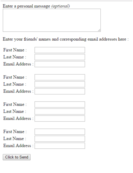

友人に転送
「友人に転送」リンクをクリックすると、担当者が最大4人の受信者の名前とEメール・アドレス、およびオプションのメッセージを入力できるブラウザ・ウィンドウが表示されます。アプリケーションから受信者に営業キャンペーンのEメールが送信されます。転送メッセージは、テンプレートの設計者が${Standard.ForwarderMessage}マージ・フィールドを挿入した部分に表示されます。
次の図に、友人に転送ウィンドウのスクリーン・キャプチャを示します。個人的なメッセージを入力するテキスト・フィールドと、4人の友人の名前とEメール・アドレスを入力するフィールドが含まれます。
「友人に転送」ウィンドウのスクリーン・キャプチャ。個人的なメッセージを入力する(オプション)テキスト・フィールドが含まれます。「友人の名前および対応するEメール・アドレスを入力してください」見出しの下には、4つのフィールド・セットがあります。各セットは、名、姓およびEメール・アドレスで構成されています。

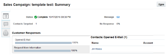

営業キャンペーンの設定のテスト
このトピックの手順に従って、テンプレートと残りの営業キャンペーン設定をテストできます。営業キャンペーンをテストするには、次の手順を実行します。
  1. 作成したテンプレートを使用して営業キャンペーンを作成し、自分自身または実装チームの他のメンバーを担当者として作成します。
  2. 1つ以上のレスポンス・リンクをクリックして、キャンペーンによって送信されたEメールとレスポンスをレビューします。Eメールを開いたことを営業キャンペーンに登録するには、Eメール・クライアントでリモート・コンテンツを許可する必要があります。メッセージ内のリモート・コンテンツは、メッセージごと、またはグローバル設定で許可できます。リモート・クライアントの設定は、Eメール本文に含まれる他のレスポンスの記録には影響しません。
  3. 「営業キャンペーン」作業領域に戻り、レスポンスをレビューします。自動的に生成されたタスクは、「アクティビティ」作業領域にナビゲートすることでレビューできます。

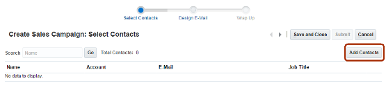

  3. 「キャンペーンの作成」をクリックします。
    営業キャンペーンの作成: 担当者の選択ページが表示されます。このページは、3ページからなる営業キャンペーン作成プロセスの最初のページです。
    次の図に、「担当者の追加」ボタンが強調表示された「営業キャンペーンの作成: 担当者の選択」ページの一部のスクリーン・キャプチャを示します。
    「担当者の追加」ボタンの場所が強調表示された「営業キャンペーンの作成: 担当者の選択」ページ。

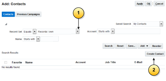

  4. これはテストなので、最初に自分自身または実装チームの他のメンバーをいずれかのアカウントの担当者として作成する必要があります。
    1. 図で強調表示された「担当者の追加」ボタンをクリックします。
      追加: 担当者ページが表示されます。
      次の図に、「追加: 担当者」ページの一部のスクリーン・キャプチャを示します。コールアウト1は、演算子とレコード・セットを選択する「レコード・セット」フィールドの場所を示しています。コールアウト2は、「担当者の作成」ボタンの場所を指しています。
      「レコード・セット」フィールドと「担当者の作成」ボタンが強調表示された「追加: 担当者」ページ。
      「追加: 担当者」ページで、以前のキャンペーンから担当者を選択するか、担当者の名前を検索するか、担当者を作成できます。
      既存の担当者の名前を検索する場合は、「レコード・セット」リストから広範なレコード・セットを選択することを検討してください。
    2. 「担当者の作成」をクリックします。
      「担当者の作成」ページが表示されます。
    3. テスト担当者の名前とEメール・アドレスを入力します。
    4. オプションで、アカウントを選択します。
    5. テンプレートに担当者住所からのマージ・フィールドが含まれている場合は、アドレスを入力するか、「アカウント住所の使用」オプションを選択する必要があります。
    6. 「保存してクローズ」をクリックします。
      追加: 担当者ページに作成した担当者が表示されます。
  5. 「選択」オプションを選択します。
  6. 「適用」をクリックして担当者を営業キャンペーンに追加し、続けて他の担当者を追加します。完了したら、「OK」をクリックします。

    営業キャンペーン要約ページが開き、Eメールを開いた担当者数を含むキャンペーンのレスポンスが表示されます。「オープン済Eメール」統計では、Eメールを開くときにリモート・コンテンツが許可されていた担当者のみがカウントされます。
    次の図に、営業キャンペーン要約ページの一部のスクリーン・キャプチャを示します。
    サンプル・テンプレートのテスト・キャンペーンの統計が表示されたキャンペーンのレスポンス要約ページ。画像は、ターゲット担当者が1人で、顧客レスポンス数と詳細の要求数が100パーセントであることを示しています。「担当者: オープン済Eメール」列には、担当者の名前が示されています。
