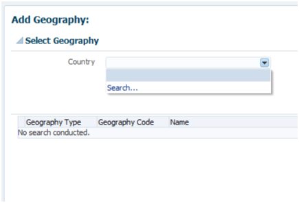

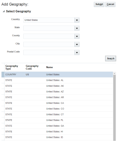

Vision Corporationのように地理に基づいてテリトリを設定する場合は、テリトリの設定の際に、使用する予定の地理要素を有効化します。 |
テリトリ地理の管理 |
詳細は、この章の「テリトリ設定のための地理要素の指定」を参照してください。 |

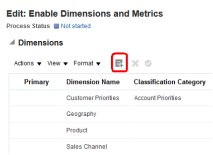

2 |
テリトリで使用する予定のテリトリ・ディメンションを有効化します。 |
ディメンションおよびメトリック使用可能 |
詳細は、「テリトリ・ディメンションの有効化」を参照してください。 |

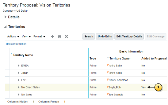

3 |
テリトリ提案を作成します。提案は、既存のテリトリ設定に影響を及ぼすことなくテリトリを更新できるサンドボックスです。 |
テリトリ提案の管理 |
詳細は、「テリトリ提案の作成」を参照してください。 |

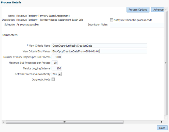

7 |
営業テリトリの設定直後および定期的に(1日1回オフピーク時など)アカウントおよび商談の割当プロセス(アカウント割当の要求および売上テリトリ・テリトリ・ベース割当)を実行します。 |
詳細は、「アカウント割当プロセスの実行」および「商談割当プロセスの実行」を参照してください。 |

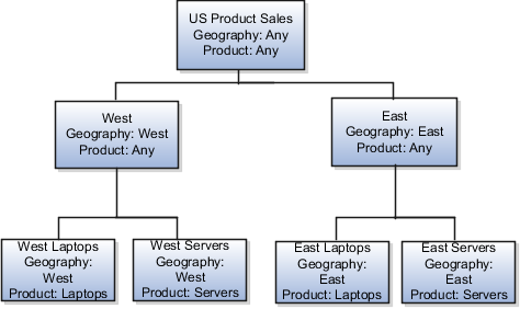

次の図に、テリトリ階層をグラフィカルに表示します。

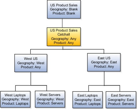

割当に必要な一部の値が割り当てるレコードにない場合、およびテリトリ・カバレッジにギャップがある場合に備えて、1つ以上のキャッチオール・テリトリを設定し、各テリトリ・ディメンションの値をAnyとする必要があります。Anyの値は、すべての値が(不明な値も)一致することを意味します。キャッチオール・テリトリの所有者(または、テリトリ・メンバーとして割り当てる別のユーザー)は、正しく割り当てられなかったレコードがないか、キャッチオール・テリトリを監視する必要があります。時間とともにテリトリ構成を調整して、キャッチオール・テリトリに割り当てられるレコードの数を最小化することができます。
サンプルのテリトリ設定を使用すると、日本のアカウント(どのテリトリ地理にも指定されていない地域)のサービス(どのテリトリにも指定されていない製品)の商談はキャッチオール・テリトリ全般に割り当てられます。カリフォルニアのサービスの商談はWestテリトリに割り当てられます。

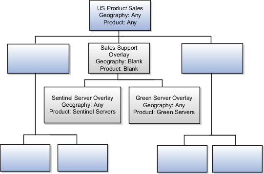

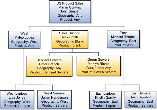

オーバーレイ・テリトリと呼ばれる特殊なテリトリを使用して、特定の商談明細を支援する製品担当者などを自動的に割り当てます。

US product sales組織は、WestとEastという2つのリージョンに分かれています。各リージョンのオフィスには、1人のマネージャと異なる製品を販売する2人の営業担当が含まれます。1人はラップトップを、もう1人はサーバーを販売します。
次の図に、営業テリトリ階層を示します。各ディメンションに「すべて」の値を持つキャッチオール・テリトリを少なくとも1つ作成する必要があります。マスター・キャッチオール・テリトリは最上位のテリトリ(コールアウト1)ですが、WestとEastの両方のテリトリが製品ディメンションのキャッチオール・テリトリとして機能します。

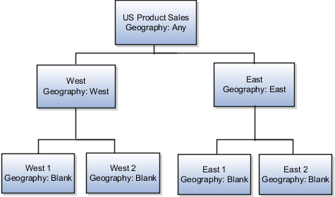

次の図に、サンプル・テリトリ構成を示します。米国の州は西部と東部のリージョンに分けられます。西部と東部のリージョンはそれ自体が、各リージョンで州ごとのテリトリに分割されます。
次の表に、各テリトリの主なエントリを示します。営業担当はすべての製品を販売するため、製品ディメンションの値は常に「すべて」です。テリトリ階層のどこかで割当に製品を使用しない場合は、製品ディメンションを一切含めないことも可能です。「製品別のテリトリ境界」の例のように、テリトリのタイプは常に「プライム」に設定され、「予測使用可能」フィールドは「プライムのみ」に設定されます

西部の州のサブセット: オレゴン、ワシントン、アイダホ、モンタナ、ユタ、ニューメキシコなど。 |
すべて |
プライムのみ |
このシナリオでの割当の使用

次の図に、地理ディメンションのみを使用したテリトリ階層を示します。すべての営業担当がすべての製品を販売するため、オーバーレイ・テリトリまたは自分のテリトリ設定の他の部分で製品を使用しないかぎり、製品ディメンションは必要ありません。「空白」のエントリは、テリトリにカバレッジがないことを意味します。
次の表に、各テリトリの主なエントリを示します。すべてのテリトリは販売売上予測に使用されるため、テリトリのタイプは常に「プライム」に設定されます。「予測使用可能」フィールドは常に「プライムのみ」に設定され、テリトリ所有者が販売売上予測に参加できるようになります。
| テリトリ名 | テリトリのタイプ | 地理 | 予測の有効化 |
US Product Sales |
プライム |
すべて |
プライムのみ |
East |
プライム |
米国東部のすべての州 |
プライムのみ |
East 1 |
プライム |
空白 |
プライムのみ |
East 2 |
プライム |
空白 |
プライムのみ |
West |
プライム |
米国西部のすべての州 |
プライムのみ |
West 1 |
プライム |
空白 |
プライムのみ |
West 2 |
プライム |
空白 |
プライムのみ |
子テリトリを作成すると、子テリトリは親のカバレッジを自動的に継承するため、継承されたカバレッジを削除して空白にする必要があります。テリトリのカバレッジを削除する方法の詳細は、「カバレッジのないテリトリの作成」を参照してください。
このシナリオでの割当の使用
リードがラップトップ購入に関心があるカリフォルニア州在住の見込み客である場合、内部営業チームは、適格リードをアカウントと商談に変換します。アプリケーションは次を実行します。
地理ディメンションを使用して、新しいアカウントをWestテリトリに自動的に割り当てます。
Westテリトリの所有者であるマネージャ(またはマネージャに代わって作業する営業管理者)は、営業担当のテリトリを編集し、名前を指定してアカウントを含めます。
テリトリ割当を実行すると、そのアカウントの商談明細が同じ営業担当にも自動的に割り当てられます。
アカウントに住所情報が無い場合、またはアカウントが米国以外の国にある場合、そのアカウントはキャッチオール・テリトリであるUS Product Salesに割り当てられます。

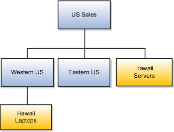

不規則な地理階層
たとえば、ハワイでゴルフをするのが好きなUS Salesの部長がハワイのテリトリの1つを自分で管理することに決めたとします。その結果のテリトリ構成では、ハワイが2つの異なる階層レベルで分割されます。Hawaii ServersテリトリはUS Salesの子になり、Hawaii LaptopsテリトリはWestern USの配下にとどまります。次の図に、この変更を示します。
テリトリ設定に変更はなく、ハワイのアカウントでサーバーに関する同じ商談がある場合、アプリケーションはWestern USとHawaii Seversの両方のテリトリを割り当てます。
アプリケーションによる割当は次のようになります。
アプリケーションは、一致する可能性があるすべてのテリトリを最初にチェックします。Western US、Hawaii ServersおよびUS Salesがあります。
アプリケーションは、一致するテリトリのすべての祖先を破棄します。US SalesはWestern USの親であるため、破棄されます。
商談が階層内の2つのテリトリに割り当てられるため、両方のテリトリで予測が行われ、売上見積で2度カウントされる可能性があります。
この例における割当の問題を修正するには、Western USテリトリを空白のカバレッジで作成します。空白のカバレッジ(すべてのテリトリ・ディメンションにカバレッジがないもの)がある場合、割当でそのテリトリはスキップされますが、これまでどおり積み上げられるため、予測も可能になります。次の表に、変更されたエントリを示します。

営業テリトリの設定
次の図に、営業テリトリ構成における単純なオーバーレイ組織を示します。オーバーレイ組織は、1人のマネージャと2人の製品担当者で構成されます。各製品担当者は、特定のサーバー・モデルの販売を支援するために自動的に割り当てられます。オーバーレイ組織のテリトリは、US Product Salesキャッチオール・テリトリの子です。
次の表に、各オーバーレイ・テリトリの主なエントリを示します。次の点に注意してください。
テリトリのタイプは常に「オーバーレイ」に設定されます。
Sales Support Overlayテリトリの場合、両方のディメンションの値は空白です。このため、テリトリはいずれのアカウントまたは商談にも割り当てられません。
オーバーレイ・テリトリの「予測使用可能」列は、「使用不可」または「オーバーレイ」に設定できます。
オーバーレイ・テリトリを予測しない場合は、「使用不可」を使用します。
オーバーレイ組織が自らが関与する販売について独自の予測を作成する場合は、「オーバーレイのみ」を使用します。カウントの重複を避けるため、そのようなオーバーレイ予測は営業組織の予測の一部としてカウントされません。オーバーレイ予測を有効化する場合、プライムとオーバーレイの両方のテリトリ(US Product Salesなど)の予測を承認または調整するマネージャのテリトリの値を「プライムおよびオーバーレイ」に設定する必要があります。オーバーレイ・テリトリごとに予測を有効化するには、営業担当が商談UI自体でオーバーレイ実績を指定できるように、追加の設定も必要になります。詳細は、『営業の実装ガイド』を参照してください。
| テリトリ名 | テリトリのタイプ | 地理 | Product | 予測の有効化 |
US Product Sales |
プライム |
すべて |
すべて |
「プライム」または「プライムおよびオーバーレイ」 |
Sales Support Overlay |
オーバーレイ |
空白 |
空白 |
「使用不可」または「オーバーレイのみ」 |
Sentinel Server Overlay |
オーバーレイ |
すべて |
Sentinel Servers |
Green Server Overlay |
オーバーレイ |
すべて |
Green Servers |
子テリトリを作成すると、子テリトリは親のカバレッジを自動的に継承するため、Sales Support Overlayテリトリについては、「カバレッジのないテリトリの作成」の説明に従って、継承されたカバレッジを削除する必要があります。
このシナリオでの割当の使用
アプリケーションは、プライムとオーバーレイの両方テリトリを同時に割り当てます。オーバーレイ・テリトリの割当の詳細を次に示します。
地理ディメンションが「すべて」に設定されているため、アプリケーションは、Sentinel Server OverlayとGreen Server Overlayの両方のテリトリをすべてのアカウントに割り当てます。これにより、オーバーレイ・チームに対して、アカウント・ノート、アクティビティおよびアカウントに関与する場合に必要になるその他の詳細へのアクセスが提供されます。
アプリケーションは、Sentinel Server OverlayおよびGreen Server Overlayテリトリをそれら2つの製品グループのサーバー製品の商談のみに割り当てます。

キャッチオール・テリトリの対応にエグゼクティブが関与しないことを前提とする場合に必要なこと
キャッチオール・テリトリはテリトリ階層の最上位のテリトリで、テリトリ・ディメンションの一部または全部に「すべて」の値を持ちます。組織はキャッチオール・テリトリを監視して、データが不完全なレコードを特定して再割当てを行い、テリトリ構成のギャップを調整する必要があります。階層の最上位のテリトリは通常、テリトリのトラブルシューティングに関与しないセールス・エグゼクティブによって所有されています。次のいずれかの方法で、他のユーザーにキャッチオール・テリトリを管理させせることができます。
営業管理者をキャッチオール・テリトリのメンバーとして追加できます。追加するテリトリ・メンバーは、予測のレビューを含むすべてのタスクに参加できます。
カバレッジのない空白のテリトリとしてエグゼクティブのテリトリを作成し、適切なディメンションに「すべて」の値を持つキャッチオール・テリトリを別に作成することができます。
別のテリトリを作成すると、エグゼクティブは営業チームからのすべての予測をレビューして調整できますが、キャッチオール・テリトリの所有者は、正しく割り当てられていないアカウントまたは商談のトラブルシューティングを行うことができます。エグゼクティブが承認する予測がキャッチオール・テリトリの所有者に表示されないよう、キャッチオールの予測をオフにすることができます。次の図に、別のマスター・キャッチオール・テリトリを持つサンプル・テリトリ階層を示します。別のマスター・キャッチオール・テリトリUS Product SalesはUS Product Salesの子で、次のレベルのテリトリWest USおよびEast USの親です。キャッチオールは親ノードであることが必要です。階層内のリーフ・ノードにすることはできません。
次の表に、テリトリの設定の詳細を示します。キャッチオール・テリトリの「予測使用可能」フィールドに値「使用不可」を入力すると、テリトリ所有者の予測へのアクセスが無効になります。

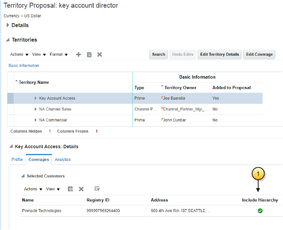

重層的な組織のすべてのアカウントおよび商談へのアクセス権をマネージャに付与
顧客に大規模で重層的な組織が含まれている場合、主要なアカウント責任管理者が組織全体のアカウントおよび商談にアクセスできるように、アカウント階層と営業テリトリ設定を組み合せて使用できます。たとえば、大規模な多国籍企業のアカウントは通常、様々な国またはリージョンの営業チームに割り当てられます。各リージョンのマネージャは自分のリージョンの情報のみにアクセスできるため、多国籍全体のアカウントおよび商談にアクセスできるマネージャはいません。マネージャのテリトリに多国籍階層の最上位のアカウントを含めることで、すべてのアカウントおよび商談に対する編集アクセス権を、それらが存在する場所にかかわらず、そのマネージャに付与することができます。マネージャは、テリトリに含まれるアカウント、および階層内でその配下にあるすべてのアカウントにアクセスできるため、階層のサブセットに対するアクセス権を付与することもできます。
設定の要約
「アカウントの編集」のUIで直接、またはこのガイドの説明に従って階層をインポートすることにより、アカウント階層を作成します。
次のように、最上位のアカウントまたは階層内の別のアカウントを含めます。
テリトリ提案でテリトリを作成します。
「含まれる顧客」、「選択済顧客」リージョンの「カバレッジ」タブで、「選択して追加」をクリックします。
「選択して追加」ウィンドウが表示されます。
名前または別の基準でアカウントを検索します。
「保存してクローズ」をクリックしてアカウントを含めて、「カバレッジ」タブに戻ります。
アカウントを選択して、「階層を含む」をクリックします。
「階層を含む」列に「階層を含む」インジケータが表示されます。
次の図に、「テリトリ提案」ページのサンプル・テリトリおよび「カバレッジ」タブに含まれるPinnacle Technologiesアカウントのスクリーン・キャプチャを示します。「階層を含む」インジケータ(コールアウト1)の存在は、テリトリ所有者がPinnacle Technologiesアカウントの階層内のすべてのアカウントに対する編集アクセス権を持っていることを意味します。

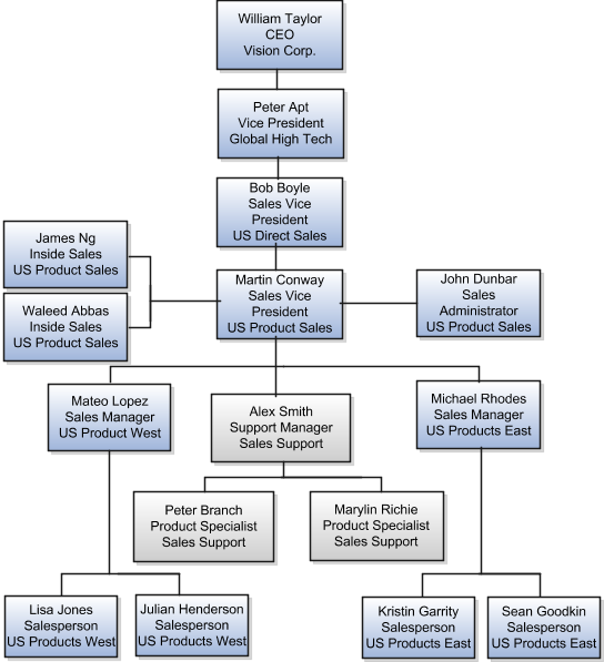

次の図に、先に設定したVision Corporationの営業リソース階層を示します。

Vision Corporationは、地理および製品ディメンションを使用してテリトリを作成します。次の図に、対応する営業テリトリ構成と、テリトリ名、所有者、地理および製品ディメンションのエントリを示します。次のことに留意してください。
最上位のテリトリUS Product Salesはマスター・キャッチオール・テリトリです。このテリトリはMartin Conwayによって所有され、営業管理者John Dunbarもこのテリトリに含まれます。John Dunbarはキャッチオールに割り当てられているため、マスター・キャッチオール・テリトリならびにWestおよびEastキャッチオール・テリトリに割り当てられたすべてのアカウントおよび商談を監視できます。キャッチオール・テリトリを監視することにより、Johnは継続的にテリトリ構成を改善し、ギャップを埋めることができます。
Alex Smithによって所有されるSales Supportテリトリは、地理および製品カバレッジに空白(値なし)のエントリを持ちます。直属の製品担当者を管理するだけなので、彼にはアカウントおよび商談は割り当てられません。
Sentinel ServersまたはGreen Serversという製品が絡む商談を支援するために、Peter BranchとMarilyn Richieが割り当てられます。
内部営業担当は、「リードの設定」の章で設定するルールを使用して割り当てられたリードを評価するため、テリトリを持ちません。
次の表に、テリトリ設定の主なエントリを示します。次の点に注意してください。
製品ディメンション列のエントリは、販売カタログの製品グループです。製品グループを選択すると、その製品グループにネストされたすべての製品グループと製品が含められます。
Vision Corporationは営業のみを予測するため(営業サポート組織の予測はなし)、オーバーレイ・テリトリの「予測使用可能」列の値は「使用不可」に設定されます。プライム・テリトリの場合、値は「プライムのみ」です。
Sales Supportテリトリはカバレッジ値を持たないため、アカウントや商談には割り当てられません。各子テリトリはその親のカバレッジを自動的に継承するため、カバレッジを削除して空白にする必要があります。詳細は、「カバレッジのないテリトリの作成」を参照してください。

Vision Corporationは、1日1回オフピーク時間に割当プロセスを実行して、新しいアカウントや商談に加え、適格リードを割り当てます。アカウントに対する割当の使用について概要を示します。
アプリケーションは、アカウントが存在する州を使用して、プライムとオーバーレイの両方のテリトリにアカウントを割り当てます。アラスカの新しいアカウントは、West Laptops、West Servers、Sentinel ServersおよびGreen Serversの各テリトリに割り当てられます。これらのテリトリの所有者とメンバーはアクセス権を取得します。
なんらかの理由でアカウント情報に州がない場合、またはアカウントが米国以外の国にある場合、アプリケーションはアカウントをUS Product Salesに割り当てます。営業管理者John Dunbarは、このキャッチオール・テリトリに割り当てられたアカウントのレビューとトラブルシューティングを行います。
アプリケーションは、アカウントの地理情報および各商談の製品を使用して、商談および適格リードを割り当てます。予測のため、各商談明細は個々のテリトリに割り当てられ、テリトリ所有者はその明細のみを予測できますが、テリトリ所有者は商談全体に対する編集アクセス権を取得し、テリトリは商談の「営業チーム」タブに表示されます。
アラスカのアカウントのGreen Serversの商談は、West Serversプライム・テリトリおよびGreen Serversオーバーレイ・テリトリに割り当てられます。
同じアラスカのアカウントのラップトップの商談は、West Laptopsプライム・テリトリのみに割り当てられます。
同じアラスカのアカウントのGreen Serversとラップトップの両方の商談は、West LaptopsとWest Serversの各プライム・テリトリおよびGreen Serversオーバーレイ・テリトリに割り当てられます。3人のテリトリ所有者はいずれも商談に対する編集アクセス権を取得し、テリトリが商談の「営業チーム」タブに表示されます。各テリトリ・メンバーは商談全体へのアクセス権を取得しますが、各プライム・テリトリの予測には、その特定の製品のみが含まれます。
アラスカのアカウントの商談にテリトリのカバレッジにない製品が含まれる場合、アプリケーションはWestテリトリを割り当てます。

「国」リストを開き、「検索」をクリックします。
次の図に、「国」リストが開かれた「地理の追加」ページの一部のスクリーン・キャプチャを示します。リストには「検索」リンクが表示されます。
「国の検索と選択」ウィンドウで、国を検索して選択し、「OK」をクリックします。
「検索」をクリックします。その国に属している地理が「地理の追加」ページに表示されます。
次の図に、アメリカの地理タイプが表示された「地理の追加」ページの一部のスクリーン・キャプチャを示します。

営業テリトリ・ディメンションの有効化
営業テリトリで使用する予定のテリトリ・ディメンションを有効化する必要があります。開始する前に使用可能なすべてのソース・データがあることを確認します。Vision Corporationは、製品と地理のディメンションを有効化する予定のため、販売カタログとテリトリ地理の設定を完了しています。
テリトリ・ディメンションを使用可能にするには、次の手順を実行します。
設定ユーザーとしてサインインし、実装プロジェクトからタスク「ディメンションおよびメトリック使用可能」を開きます。
「ディメンションおよびメトリック使用可能」ページが表示されます。
「編集」をクリックします。
「編集: ディメンションおよびメトリック使用可能」ページが表示されます。次の図に、「選択して追加」ボタンの場所が強調表示されたページの一部のスクリーン・キャプチャを示します。
「ディメンション」リージョンで「選択して追加」をクリックします。
「選択して追加: ディメンション」ウィンドウが表示されます。
使用するディメンションを選択し、「OK」をクリックします。Vision Corporationでは、「地理」と「製品」を追加します。
注意: 製品ディメンションを使用している場合は、「BIの非正規化製品カタログ表のリフレッシュ」プロセスを実行したことを確認します。プロセスの実行については、「販売カタログの設定」の章で説明します。 -
ページ・レベルの「処理」メニューから「ロードおよびアクティブ化」を選択します。
ページ・レベルの「処理」メニューからステータスのリフレッシュを選択してプロセスの進行状況を監視できます。プロセスが正常に完了すると、アプリケーションでテリトリの定義を始めることができます。

テリトリ提案の作成
次の手順を使用して、テリトリ提案を作成します。テリトリ提案は、営業テリトリ階層を作成するサンドボックスです。
設定ユーザーとしてサインインし、実装プロジェクトからタスク「テリトリ提案の管理」を開くか、「テリトリ」作業領域にナビゲートします。
「アクティブ・テリトリ」ページの「提案の管理」ボタンをクリックします。
「テリトリ提案の管理」ページが表示されます。
「現在のテリトリ提案」リージョンで「作成」(プラス記号アイコン)をクリックします。
「テリトリ提案の作成」ウィンドウが表示されます。
提案の名前を入力します。
「アクティブ日」フィールドは空のままにします。こうすると、テリトリを作成した後に、ただちに提案がアクティブ化されます。
「保存して表示」をクリックします。
テリトリ提案が開き、テリトリ階層の作成を開始できます。

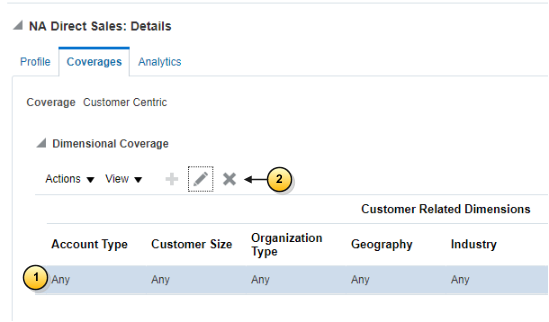

カバレッジのないテリトリを作成する場合は、次の手順を実行します。
「カバレッジ」タブの「ディメンション・カバレッジ」リージョンで、カバレッジ値を示す行を選択します。
次の図に、「カバレッジ」タブが表示されている「テリトリ提案」ウィンドウの一部のスクリーン・キャプチャを示します。コールアウト1は、カバレッジのないテリトリを作成するために削除する値の行の場所を示しています。コールアウト2は、「削除」アイコンの場所を示しています。
「削除」(xアイコン)をクリックします。
このアクションにより表内のすべてのデータが削除されることについて警告があります。
警告で「はい」をクリックします。
行全体が削除されます。

提案の「テリトリ」リージョンでテリトリを選択し、それが提案に追加済であることを確認します。
次の図に、サンプル・テリトリ提案の「テリトリ」リージョンのスクリーン・キャプチャを示します。選択した行では、「提案に追加済」列に「はい」が表示され、テリトリが提案に含まれていることが示されています。
警告で「はい」をクリックします。
行全体が削除されます。

次の表に一覧されているプロセス・パラメータを入力します。
フィールド エントリ 表示基準名
「OpenOpportunitiesByCreationDate」と入力します。表示基準バインド値
特定の日付以降に作成されたオープンな商談または日付の範囲内に作成されたオープンな商談にテリトリを割り当てることができます。
特定の日付については、
「BindOptyCreationDateFrom=YYYY-MM-DD」のように入力します。YYYY-MM-DDは、アプリケーションの実装を開始した日付です。たとえば、「BindOptyCreationDateFrom=2014-01-01」は、2014年1月1日以降に作成されたオープンな商談をすべて割り当てます。 -
日付範囲を使用するには、
「BindOptyCreationDateFrom=<date>, BindOptyCreationDateTo=<date>」と入力します。開始日と終了日をカンマで区切ることに注意してください。
注意: プロセス・パラメータの詳細は、『Oracle Engagement Cloud営業の実装』ガイドおよびアプリケーション・ヘルプで「Revenue Territory Territory Based Assignment Process」を検索してください。 -
