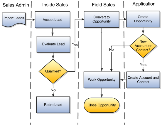

Vision Corporationは、内部営業担当のチームを使用して、最初のリード評価を実行します。その後、適格リードは、さらなる査定と商談への変換のため、フィールド営業担当に自動的に割り当てられます。
次に、Vision Corporationのリードの処理方法の概要を示します。
営業管理者は、My Oracle Supportからダウンロードされたインポート・マクロを使用して、リードをインポートします。
作成された割当ルールに従って、すべての内部営業担当が、インポートされた各リードの営業チームに自動的に割り当てられます。この割当により、内部営業担当がリードを表示および更新できるようになりますが、リードの所有権は割り当てられません。営業担当がリードの所有者になるのは、リードを受け入れた場合のみです。
個々の内部営業担当は、リードのリストをレビューし、処理するリードを受け入れます。リードを受け入れると、リードの所有者としてリストされます。
内部営業担当は、各リードの情報を検証し、重複がないか確認し、顧客に連絡し、その内部営業担当向けに設定した評価テンプレートにある標準的な質問リストに答えます。
リードが資格基準を満たす場合は、内部営業担当はそのリードを適格ステータスに設定します。
リードが基準を満たさない場合、内部営業担当はそのリードをリタイアできます。
適格リードは、フィールド販売組織の営業テリトリに自動的に割り当てられます。
フィールド営業担当は、割り当てられた個々のリードをレビューし、必要に応じて商談に変換します。
変換を行う担当は、新しい商談の所有者になります。
変換プロセス中に、見込み顧客タイプの新しいアカウントおよび担当者レコードが作成されます。リードは変換済ステータスに自動的に設定され、アカウントおよび商談レコードにリンクされます。
次の図に、プロセスを示します。

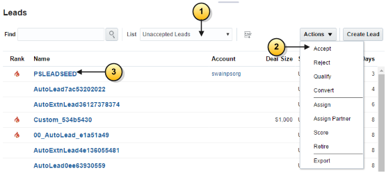

処理するインポート済リードを検索するために、内部営業担当が「未受入リード」リストを選択します(スクリーンショットのコールアウト1)。
このリストの保存済検索を設定時に作成します。
担当は、次のいずれかにより、処理するリードの所有権を受け入れます。
「処理」リストから「受入」を選択します(コールアウト2)。
または、リード名(コールアウト3)でドリルダウンし、「リードの編集」ページの「受入」ボタンをクリックします。
リードを受け入れることにより、担当はリード所有者になり、「自分のオープン・リード」リストのリードを表示できます。

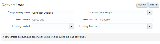

フィールド営業担当は、リードの表示後、「処理」メニューから「変換」を選択して、リードを商談に変換します。
フィールド営業担当は、必要に応じて「リードの変換」ウィンドウ(スクリーンショットに表示)で商談の名前を変更し、商談の所有権を変更できます。

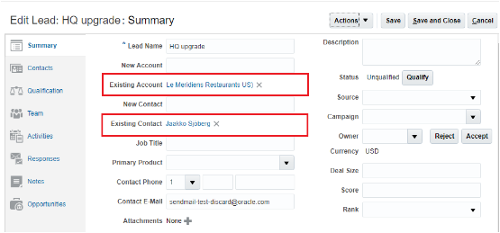

デフォルトでは、リードUIでは、アプリケーションにすでに存在するアカウントと担当者の名前のみが表示されます。営業担当が新規アカウントのリードを作成する必要がある場合、または新しい担当者を追加する必要がある場合は、まず適切なアカウントおよび担当者レコードを作成する必要があります。リードでアカウントと担当者を選択すると、基礎となるアカウントおよび担当者詳細へのリンクとしてその名前が表示されます。新規リードをインポートした場合、アカウントおよび担当者レコードは作成されないため、営業担当はインポートされたアカウント名または担当者名を表示できません。
デフォルトの「リードの編集」ページは、次のようになります。このスクリーンショットは、「既存の担当者」フィールドと「既存のアカウント」フィールドを強調表示しています。フィールドには、既存の担当者およびアカウント・レコードへのリンクが表示されます。

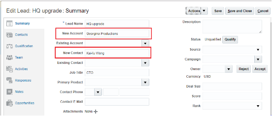

新規リードを有効にする2つのフィールド
UIで「新規アカウント」フィールドと「新規担当者」フィールドを公開することで、新規リードで営業担当がアカウントおよび担当者の名前を確認できるようにします。これらのフィールドには、アカウント名と担当者名がテキストとして表示されます。
次に、フィールドを強調表示した「リードの編集」ページのスクリーンショットを示します。
「リードの編集」ページと、リード・プロセスに必要なその他のページで、これら2つの同じフィールドを公開する必要があります。これらのページには、リードのランディング・ページ、「リードの変換」ページ、リードを商談に変換するために使用するページなどがあります。

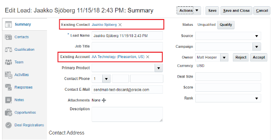

既存のアカウントおよび担当者のリード
フィールドを公開すると、「既存の担当者」フィールドと「既存のアカウント」フィールドのリンクとして、以前と同じ方法で引き続き既存のアカウントおよび担当者のリードが営業担当に表示されます。「新規アカウント」フィールドと「新規担当者」フィールドは空白のままです。

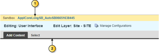

サンドボックスの作成とアクティブ化
ページの右上隅にある自分のイニシャルまたはイメージをクリックします。
「サンドボックスの管理」を選択します。
「サンドボックスの管理」ウィンドウで、「新規」(プラス・アイコン)をクリックします。
サンドボックスの作成ウィンドウにサンドボックスの名前を入力し、「保存してクローズ」をクリックします。
先ほど作成したサンドボックスを選択し、「アクティブとして設定」をクリックします。
サンドボックスがアクティブであることを示すバーがウィンドウの上部に表示されます。

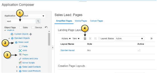

ナビゲータで、「構成」見出しの下にある「アプリケーション・コンポーザ」をクリックします。
「アプリケーション・コンポーザ」ページの左ペインで、「営業リード」オブジェクト(スクリーンショットのコールアウト1)を検索します。
「営業リード」オブジェクト(コールアウト2)を開きます。
「ページ」(コールアウト3)をクリックします。
フィールドを公開する必要がある各ページについて、次の手順を実行します。
ページを見つけます。
「複製」(コールアウト4)をクリックします。
「レイアウトの複製」ウィンドウで、レイアウトの新しい名前を入力するか、「保存して編集」をクリックします。
「レイアウト」ページで、「編集」(鉛筆アイコン)をクリックします。
「使用可能なフィールド」列で下にスクロールして「新規アカウント」フィールドと「新規担当者」フィールドを見つけて、「選択したフィールド」列に移動します。
矢印ボタンを使用して、必要な場所にフィールドを移動します。
「保存してクローズ」をクリックします。
「レイアウト」ページに戻り、変更内容が反映されます。
「完了」をクリックします。

「処理」→「変換」をクリックします。
「リードの変換」ページで「発行」をクリックします。
リード処理が完了すると、「リードの編集」ページに変換済リードが表示されます。担当者は、「既存の担当者」フィールドにリンクとして表示されます。また、「既存のアカウント」フィールドのリンクとしてアカウントが表示されます。
アカウントおよび担当者のリンクをドリルダウンして、アカウントおよび担当者レコードが作成されたことを確認できます。リードの「商談」タブから、リードから作成された商談にドリルダウンすることもできます。

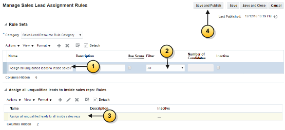

ルール・セットの公開
ルールがアクティブになるには、営業リード割当ルールの管理ページで「保存および公開」ボタンをクリックして、各変更後にルール・セットを公開する必要があります。アプリケーションには、ルールが最後に公開された日時が表示されます。
次の表では、次の図で強調表示されているUIのフィールドおよびボタンについて説明します。
| コールアウト | UIの名前 | 説明 |
1 |
名前 |
ルール・セットの名前。 |
2 |
ルール・セット・フィルタ |
フィルタにより、ルール内のすべてのリソースを各リード営業チームに割り当てるか、またはリソースにリードをランダムに配布できます。 |
3 |
ルール |
ルール・セットのルールを作成するリージョン。 |
4 |
保存および公開 |
ルールがアクティブになるには、保存して公開する必要があります。 |
次の図に、表で説明した主な入力が強調された営業リード割当ルールの管理ページのスクリーン・キャプチャを示します。

次のスクリーンショットに、サンドボックス・バー(コールアウト1)とページ・コンポーザ・バー(コールアウト2)を示します。サンドボックス・バーに、サンドボックスの名前が表示されます。
これで、リストを作成できます。リストを作成してテストした後、サンドボックスを公開して、リストをユーザーに提供する必要があります。

いずれかの内部営業担当としてサインインし、「リード」作業領域に移動します。
作成した未受入リードのリストを選択します。
リストには、すべてのインポート済リードが含まれています。
いずれかのリードを開き、「受入」をクリックします。
リード所有者としてリストされます。

フィールド営業担当への偽装
以前にスケジュールした割当プロセスが正常に完了していることを確認します。割当プロセスを実行していない場合、プロセスを再度、今回はただちに実行する必要があります。
適格リードが割り当てられているテリトリを所有するフィールド営業担当としてサインインします。
「リード」作業領域にナビゲートします。
「自分がチームの一員であるオープン・リード」リストを選択します。
リードを編集します。
「処理」メニューから「変換」を選択します。
「変換」ウィンドウが表示されます。
必要に応じて、商談名をより内容のあるものに変更します。
「発行」をクリックします。
「商談」作業領域にナビゲートします。新しい商談が自分のオープン商談リストに表示されます。
商談を開き、作成されたアカウントおよび担当者を表示できます。
