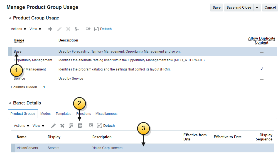

使用するための販売カタログは、ルート・ノードを基本使用目的として選択することで、有効にする必要があります。この手順により、販売カタログに表示する製品グループをアプリケーションに教えます。 ルート製品グループにベース使用を新規割当てするたびに、スケジュール済プロセス「BIの非正規化製品カタログ表のリフレッシュ」を実行する必要もあります。 このプロセスを実行しないと、販売カタログは製品テリトリ・ディメンションに表示されず、製品を使用してテリトリを作成できません。製品を使用する他のアプリケーションやレポートも影響を受ける可能性があります。 |
この章の「販売カタログを使用可能にする」を参照してください。 |

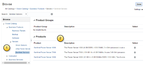

営業担当がカタログを参照するときに表示される「参照」ページのスクリーンショットを次に示します。スクリーンショットでは、「参照」セクションの製品グループ階層(コールアウト1)と「製品」セクションの製品および説明(コールアウト2)が強調表示されています。

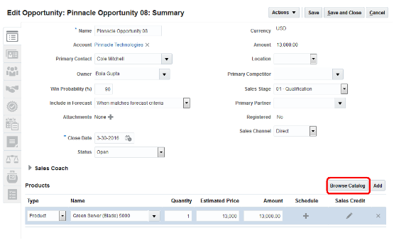

営業担当は、「商談」UI (コールアウト1)から販売カタログを参照または検索し、顧客が購入に関心を持った製品を選択できます。販売カタログには、「販売に適格」オプションが選択された製品のみが表示されます。

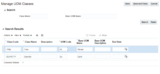

単位の区分を作成するには、次の手順を実行します。
「単位区分の管理」をクリックします。
単位区分の管理ページが表示されます。
それぞれの区分について、次の手順を実行します。
「追加」(検索結果のプラス記号アイコン)をクリックします。
区分コード(スペースは使用できません)、区分名およびオプションの摘要を入力します。
たとえば、数量の場合は、
QUANTITY
を「区分コード」として、Quantity
を「区分名」として入力します。 -
コード(3文字制限)および最小販売単位の名前を「単位コード」および「ベース単位名」フィールドに入力します。
たとえば、区分が数量の場合は、
Ea
を「単位コード」として、Each
を「ベース単位名」として入力します。営業担当は、商談の数量を入力するために、名前フィールドのエントリを使用します。
次の図に、単位区分の管理ページを示します。
「保存してクローズ」をクリックします。

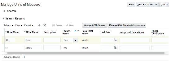

各区分の最小単位を作成しました。今度は、次の手順に従って、各区分の追加単位を作成します。
「単位の管理」ページの検索結果の「追加」(プラス記号アイコン)をクリックします。
コード(最大3文字)および単位の名前を入力します。
たとえば、区分「Time」の最小単位が「Minute」で、組織が時間単位で請求する場合は、別の単位として「Hour」を作成します。
「区分名」リストから区分を選択します。
「保存」をクリックします。
次の図に、「Hour」と「Minute」という時間単位が指定された「単位」ページの一部のスクリーン・キャプチャを示します。

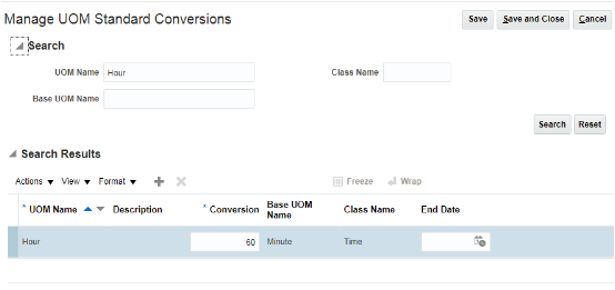

「単位標準換算の管理」をクリックします。
「単位標準換算の管理」ページが表示されます。
次のように、作成した追加の単位ごとに変換を入力します。
単位名(たとえば、
Hour
)を入力し、「検索」をクリックします。 -
変換を入力します。Hourの場合、
60
と入力して、1時間が60分になることを示します。時間単位の変換を示す「単位標準換算の管理」ページの一部のスクリーン・キャプチャを示します。
すべての変換を入力したら、「保存してクローズ」をクリックします。

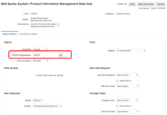

スポーク・システムの管理タスクを使用して、Product Information Management Data Hubのインポート・データのデフォルトのソースとして、品目組織を指定する必要があります。スポーク・システム(ソース・システム)により、ユーザーはインポート・データのソースを識別できます。
スポーク・システムの管理タスクを使用して品目組織を識別するには、次の手順を実行します。
実装プロジェクトからスポーク・システムの管理タスクを開きます。または、「設定および保守」作業領域で、名前でタスクを検索できます。
スポーク・システムの管理ページが表示されます。読取り権限に関するエラー・メッセージを受け取る場合がありますが、無視できます。
「検索結果」リージョンの「名前」列でProduct Information Management Data Hubリンクをクリックします。
スポーク・システムの編集: Product Information Management Data Hubページが表示されます。
「インポート・オプション」タブで、先ほど作成した品目マスター組織の名前をデフォルト組織リストから選択します。たとえば、
VISION
です。次の図に、デフォルト組織フィールドが強調表示されたスポーク・システムの編集: Product Information Management Data Hubページのスクリーン・キャプチャを示します。
「保存してクローズ」をクリックします。

販売カタログを商談、リードおよびテリトリで使用可能にするには、「製品グループ使用目的の管理」ページで、製品グループ階層のルートを「ベース」使用目的に割り当て、いくつかのオプションを設定する必要があります。その後、「BIの非正規化製品カタログ表のリフレッシュ」プロセスを実行する必要があります。
カタログ・ルートのベース使用目的への割当
設定ユーザーまたは営業管理者ユーザーとしてサインインします。
実装プロジェクトから「製品グループ使用目的の管理」タスクを開くか、「設定および保守」作業領域でタスクを検索します。
「製品グループ使用目的の管理」ページが表示されます。
「製品グループ使用目的の管理」ページの上部で、「ベース」レコードを選択します。
ページ下部の「詳細」リージョンで、「選択して追加」をクリックします。
注意: 製品グループがすでにベース使用目的に関連付けられている場合は、まず「削除」をクリックして、製品グループを削除する必要があります。 -
「選択して追加: ルート製品グループ」ウィンドウで、ベース使用目的に割り当てるルート製品グループを検索します。
レコードを選択して、「OK」をクリックします。
次の図に、「製品グループ使用目的の管理」ページのスクリーン・キャプチャを示します。コールアウト1は、選択したベース使用レコードを強調表示しています。コールアウト2は、「選択して追加」アイコンの場所を示しています。コールアウト3は、選択したルート製品グループが表示されているベース: 詳細製品グループ・タブを示しています。
「製品グループ使用目的の管理」ページで「保存」をクリックします。

カタログを公開して使用可能にしたら、製品グループが商談で表示されることをチェックできます。
営業マネージャまたは営業担当としてサインインします。
「商談」作業領域にナビゲートします。
「商談の作成」をクリックします。
「商談の作成」ページで、商談名を入力し、「保存して続行」をクリックします。
「製品」リージョンで「追加」をクリックします。
「タイプ」には、「グループ」を選択します。
製品グループが「名前」リストに表示されることを検証します。

システム・プロファイル・オプション「商談の販売カタログの参照使用可能」を設定して、営業担当が商談の編集中に販売カタログを参照できるようにします。このプロファイル・オプションをYに設定すると、「商談の編集」ページでのカタログの参照に使用できる「カタログの参照」ボタンが表示されます。営業担当は、販売カタログの参照中に、製品グループ階層を表示し、製品グループおよび製品を検索し、製品グループまたは製品を商談明細として追加できます。
次の図では、「商談の編集」のUIの「カタログの参照」ボタンの場所が強調表示されています。
プロファイル・オプションの設定
