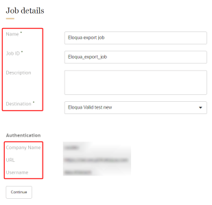

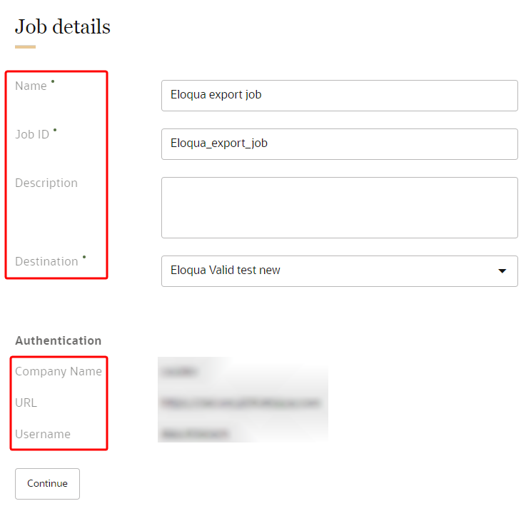

ステップ1: ジョブ詳細の定義
ジョブ詳細セクションでは、Oracle Unityでエクスポート・ジョブを表示する方法を定義できます。また、Oracle Unityでデータの送信に使用する宛先も選択する必要があります。
エクスポート・ジョブのフィールドを定義するには:
  1. エクスポート・ジョブの詳細を入力します。
    • 名前: 名前を入力します。名前は1文字以上50文字以内である必要があります。文字(a–zおよびA–Z)、数字(0–9)、アンダースコア(_)、ハイフン(-)およびスペースのみを使用してください。先頭の文字にスペースは使用できません。
    • ジョブID: 入力したジョブ名から自動入力される一意のシステム識別子。ジョブを作成した後はこの値を変更できません。
    • 摘要: 摘要を入力します。このフィールドはオプションですが、作成するすべてのエンティティに対して摘要を追加することをお薦めします。これは、他のユーザーがOracle Unityを使用したり操作するときに、追加の情報を得るのに役立ちます。説明には最大512文字を使用でき、使用する文字に制限はありません。言語設定でサポートされているすべての言語の文字を使用できます。
    • 宛先: ドロップダウン・リストを使用して、以前に作成したEloquaの宛先を選択します。宛先の詳細が表示されます。詳細を確認し、これらが正確で最新であることを確認します。
  2. 「サーバー」情報を確認して、有効であることを確認します。
  3. 詳細が正しく構成されていることを確認したら、「続行」をクリックします。
  4. ジョブ詳細セクションのイメージ

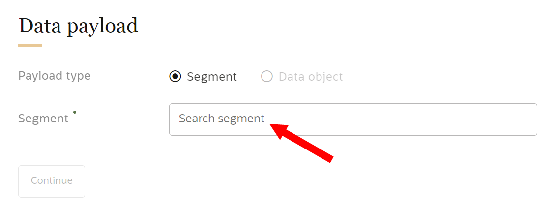

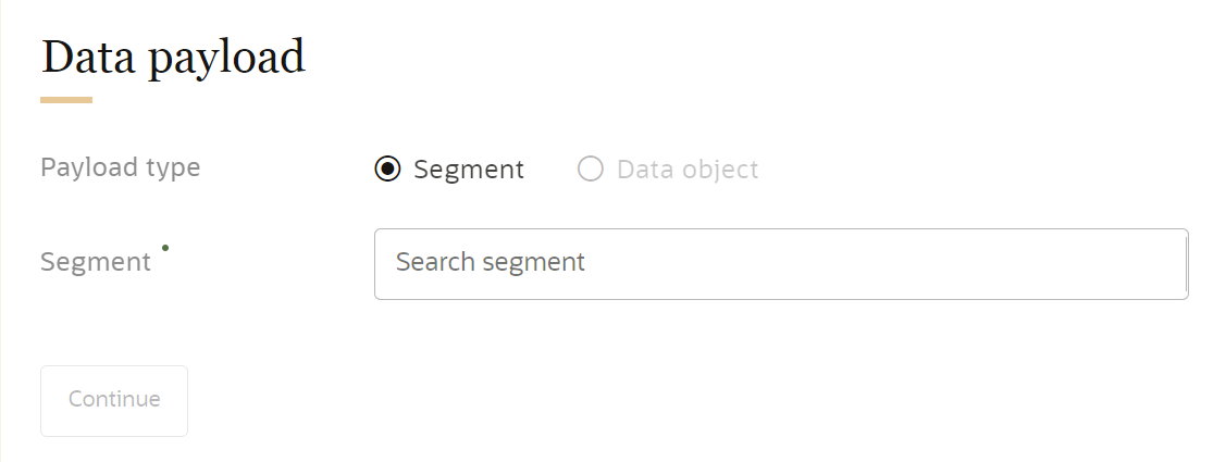

  1. エクスポートするセグメントを選択します。必要に応じて、セグメント名で検索します。
  2. セグメント・ドロップダウン・メニューのイメージ

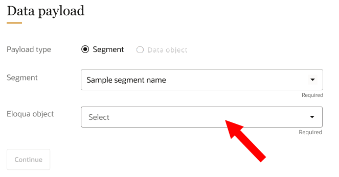

  3. 「Eloquaオブジェクト」の場合は、セグメントのエクスポート先のカスタム・オブジェクトを選択します。「フィールド・マッピング」セクションに、セグメントのパーソナライズ属性とEloquaのカスタム・オブジェクト・フィールドの間の宛先に構成されたマッピングが表示されます。
  4. 選択できるカスタム・オブジェクトは1つのみです。1つのセグメントを複数のカスタム・オブジェクトにエクスポートするには、カスタム・オブジェクトごとに1つのエクスポート・ジョブを作成する必要があります。
    「Eloquaオブジェクト」ドロップダウン・リストのイメージ

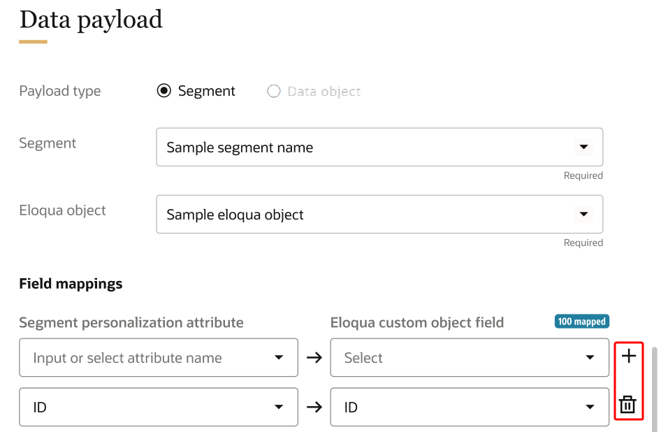

  5. 必要に応じて、フィールド・マッピングを更新します。
    • 新しいマッピングを作成するには、Oracle Unityセグメントのパーソナライズ属性および対応するEloquaのカスタム・オブジェクト・フィールドを入力するか選択します。次に、「追加」追加ボタンのイメージ。データ・オブジェクトの新しい属性を作成する場合に使用します。をクリックします。
    • フィールド・マッピングを削除するには、「削除」削除ボタンのイメージ。 をクリックします。
  6. フィールド・マッピング・セクションのイメージ
  7. フィールド・マッピングの構成が終了したら、「続行」をクリックします。
