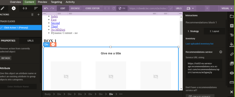

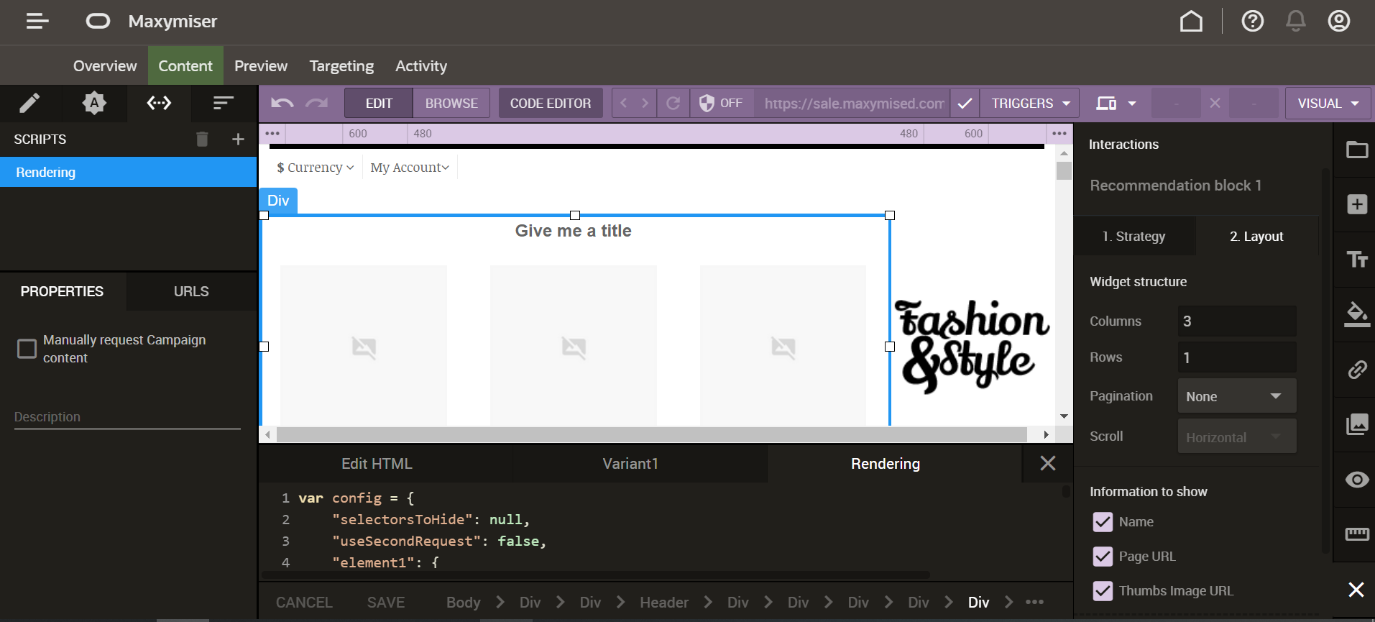

レイアウトとスタイルを設定するには、次を決定する必要があります。
  • 表示するアイテムの数(レコメンデーション・コンポーネントでは、アイテムはスロットとして表示されます)。
  • ページに表示できるアイテムが多い場合のページ区切りのタイプ。
  • 各アイテムに含める情報(たとえば、標準的な小売シナリオでは、製品のイメージとタイトル以外に、アイテムの価格とスタイルを表示する場合があります)。
また、次の2つの追加アイテムも設定する必要があります。

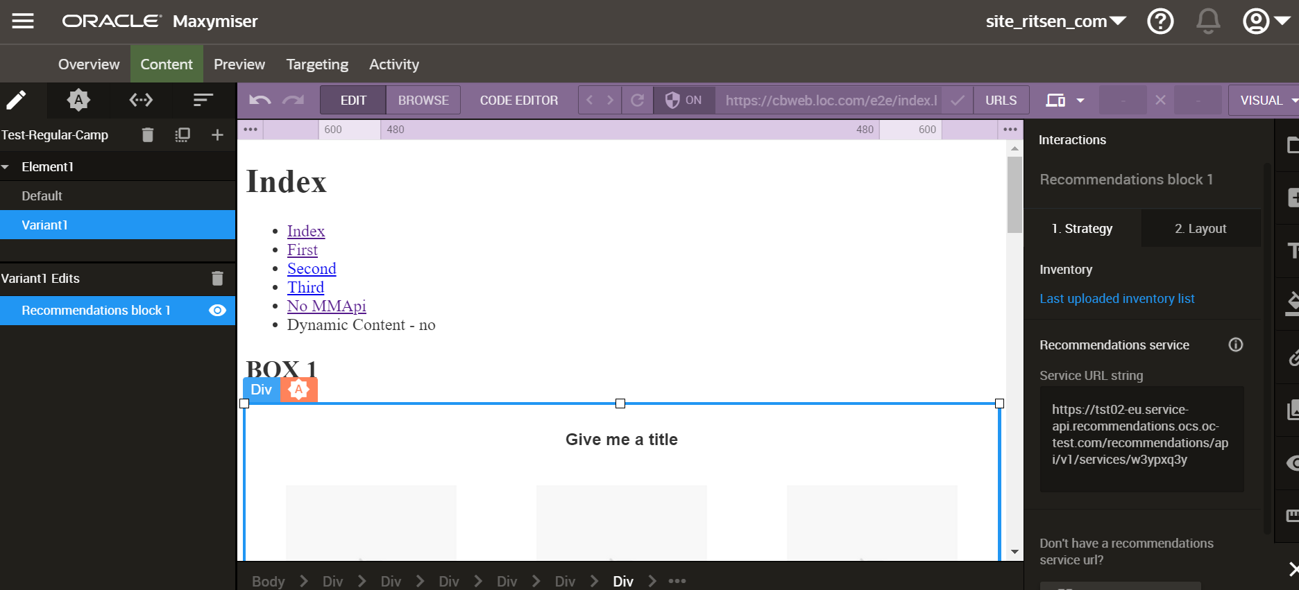

  • バリアント: 様々なターゲット・セグメントに対してWebページのバリアントを作成したり、レコメンデーション・モデルの様々なオプションまたはレコメンデーションの位置を試す場合は、コンテンツ・タブ内にバリアントを作成する必要があります。これらのバリアントは、顧客のセグメントごとに異なるバージョンのページをレンダリングするために、後でターゲティングタブで使用されます。
  • トリガー・アクション: 同じタブ内でトリガー・アクションを定義する必要もあります。このアクションは、レコメンデーションをトリガーしてロードまたはリフレッシュするタイミングを定義します。
