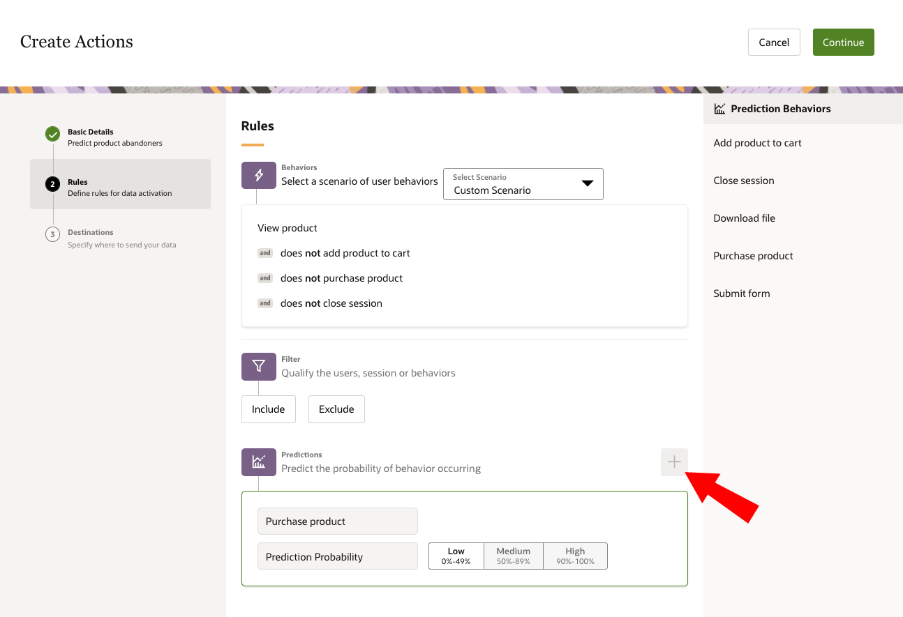

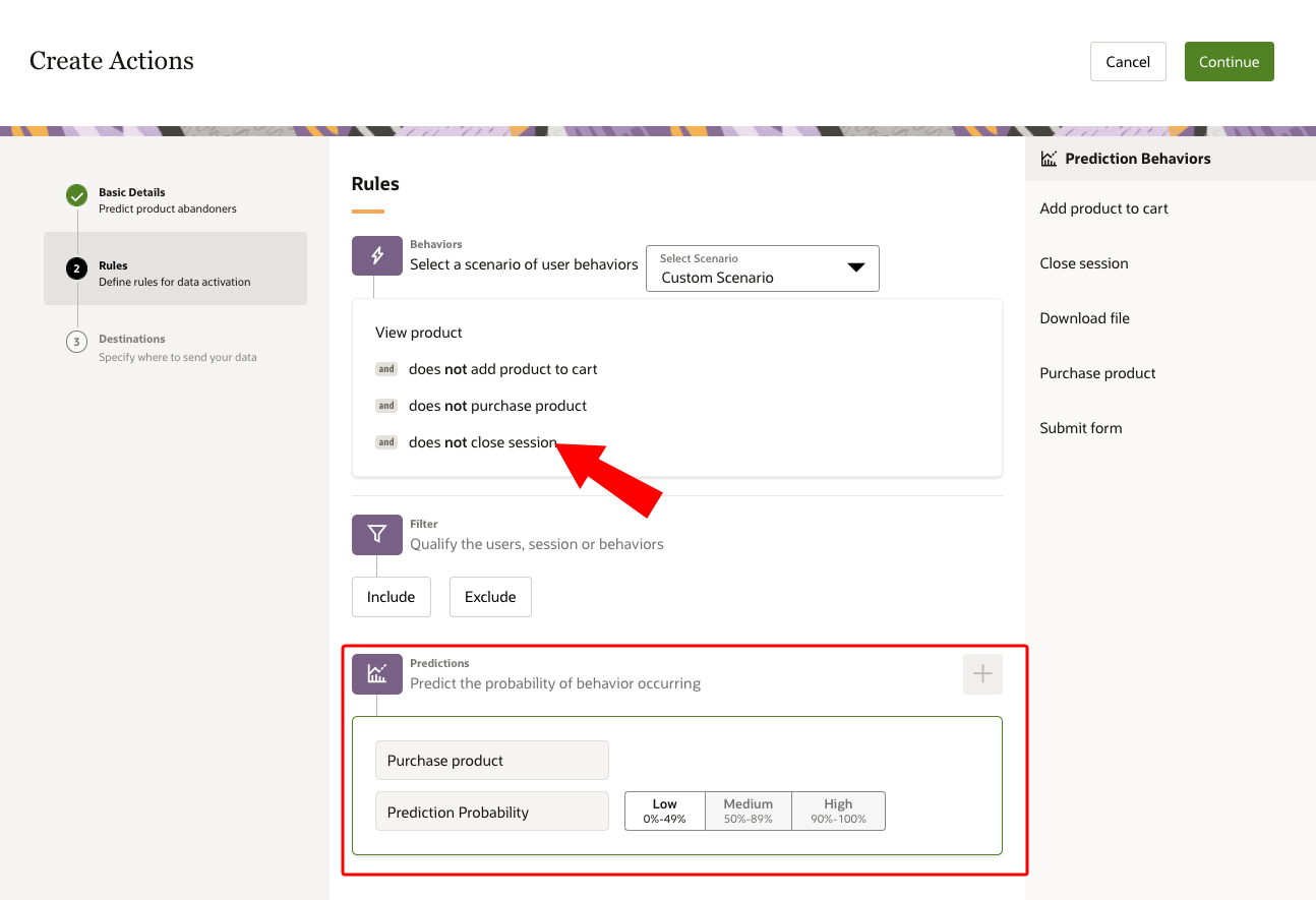

  1. ルール画面で行動をセッションをクローズしないに変更すると、予測構成ウィンドウがフィルタセクションの下に表示されます。この機能は、セッションをクローズする行動では表示されません。
  2. 予測セクションのイメージ
  3. プラス・ボタン「+」をクリックして予測を構成します。
  4. 追加ボタンのイメージ

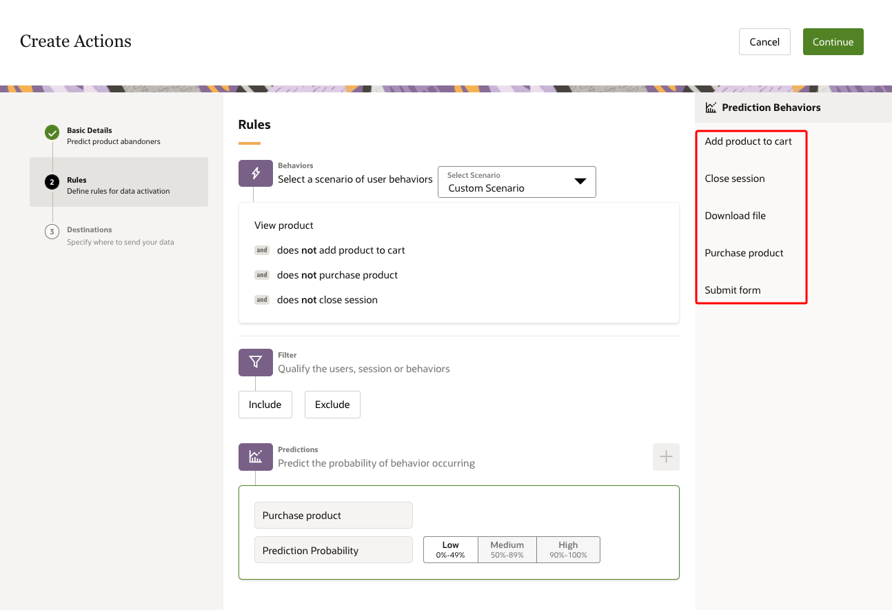

  5. 予測行動サイド・パネルから、アクション・ルールに含める予測された行動の横にあるプラス・ボタン「+」をクリックします。
  6. 予測行動オプションのイメージ

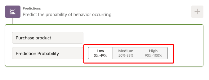

  7. 予測セクションで、予測確率値を選択します。この値は、次の5回のクリックで行動が発生する確率または可能性を示します。のいずれかの値を選択します。
    予測確率値のイメージ
