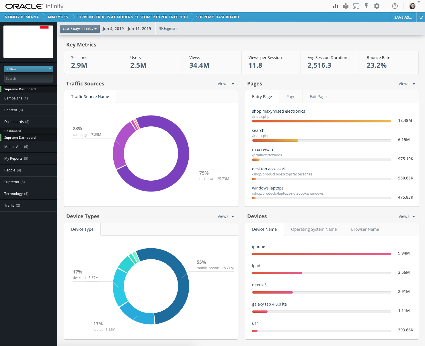

ダッシュボード・ページ
  • 日付範囲 - ダッシュボード上のデータをフィルタして特定の時間範囲のもののみにできます。デフォルトの日付範囲は過去7日間 + 今日に設定されていますが、この日付範囲はカスタマイズ可能です。日付範囲の選択を参照してください。
  • セグメント - データのセグメントを使用して、ダッシュボードで使用可能なデータをフィルタできます。セグメントは、レポートに追加するのと同様の方法でダッシュボードに追加できます。レポートへのセグメントの追加を参照してください。

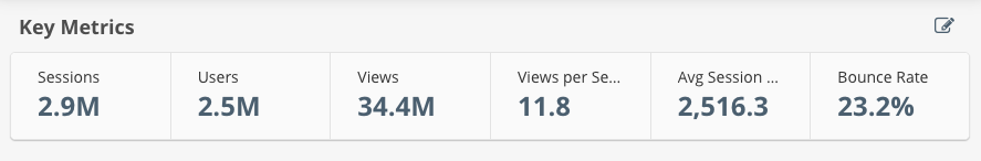

  • キー・メトリック・ウィジェット - KPIによって、デジタル・プロパティのパフォーマンス状況を一目で確認できます。キー・メトリック・ウィジェットには、作業を開始するのに役立つ6つの一般的なメトリックが用意されており、選択した任意のメトリックを追加してカスタマイズすることもできます。

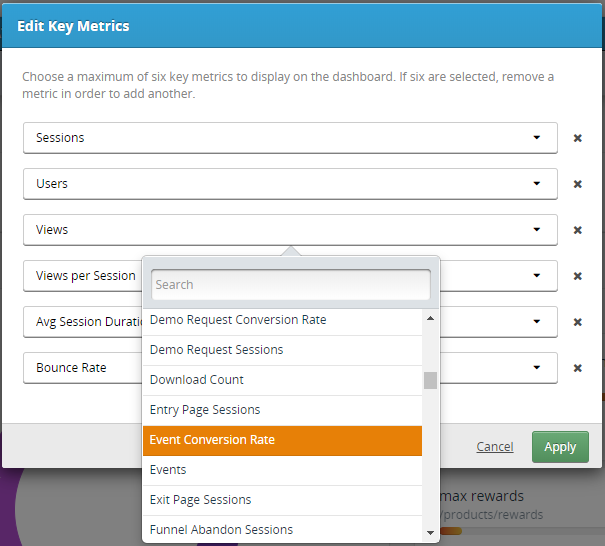

    キー・メトリック・ウィジェットに表示されるメトリックをカスタマイズするには:
    キー・メトリック・ウィジェット
    1. キー・メトリック・ウィジェットの上にカーソルを置きます。ウィジェットの右上隅に編集アイコンが表示されます。
    2. 編集アイコンをクリックすると、キー・メトリックの編集ウィンドウが表示されます。
    3. ウィジェットに表示するメトリックを最大6つ選択します。不要なメトリックを削除したり、既存のメトリックを別のメトリックに置き換えることなどができます。
    4. 目的のメトリックを選択した後、適用をクリックします。
  • 地理ウィジェット - (準備中)その瞬間発生しているリアルタイム・データを地理マップ上に視覚化します。
  • トラフィック・ソースおよびデバイス・タイプ用のドーナツ・ウィジェット - ドーナツ・スタイルのウィジェットに、上位5つのディメンション値の内訳が全体に対する割合として示されます。デフォルト・メトリックは、ビューです。
    ドーナツ・スタイルのウィジェットでは、次の操作が可能です。
    • ドーナツの任意のスライスの上にカーソルを置くと、ツールチップに追加の詳細が表示されます。
    • ウィジェットの任意の場所にカーソルを置くと、ウィジェット・スタイルを変更するためのオプションが表示されます。ここで、横棒スタイルに変更できます。
    • また、ウィジェット上にカーソルを置くと、メトリックをビューからイベントに変更するためのオプションが表示されます。追加のメトリックが現在準備中です。
    • 詳細の表示リンクをクリックして、ウィジェットからレポートレベルの詳細にドリルダウンすると、ディメンション値の完全なリストが表示されます。
      ドーナツ・スタイルのウィジェット

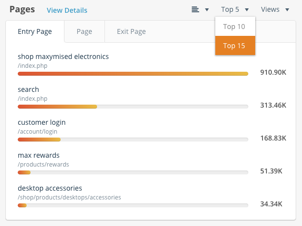

  • ページおよびデバイス用の横棒ウィジェット - 横棒ウィジェットには、上位のディメンションおよびその合計値の比較が表示されます。デフォルト・メトリックは、ビューです。
    • 横棒スタイルのウィジェットでは、次の操作が可能です。
      • 横棒の上にカーソルを置くと、ツールチップに追加の詳細が表示されます。
      • ウィジェットの任意の場所にカーソルを置くと、ウィジェット・スタイルを変更するためのオプションが表示されます。ここで、ドーナツ・スタイルに変更できます。
      • また、カーソルを重ねると、上位5件、上位10件または上位15件のディメンションをウィジェットに含めるためのオプションが表示されます。
        ウィジェット内の上位5件、上位10件または上位15件のディメンション

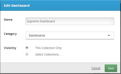

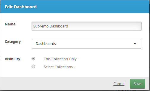

ダッシュボード名、カテゴリおよびコレクションの編集
ダッシュボードの右上にある編集アイコンをクリックして、ダッシュボードの名前、ダッシュボードの編成に使用するカテゴリ、およびダッシュボードが表示されるコレクションを変更します。
ダッシュボードの編集
