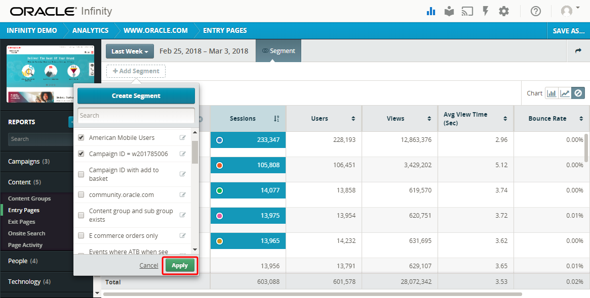

- セグメントを追加するレポートを開きます。
- レポートの上部にあるセグメントをクリックします。+ セグメントの追加ボタンが表示されます。

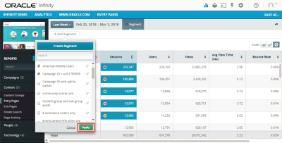

- + セグメントの追加をクリックし、リストからセグメントを選択します。
または、セグメントの作成をクリックし、新規セグメントを作成します。 - 適用をクリックします。レポートが再問合せされ、新規セグメントが適用されます。

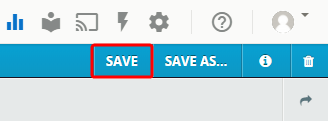

- このセグメントを既存のレポートに保存する場合は、保存をクリックします。セグメントを新しく追加して新しいバージョンのレポートを作成する場合は、名前を付けて保存をクリックします。

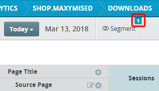

- 削除するセグメントが含まれているレポートを開きます。セグメント・ボタンには、レポートに追加されているセグメントの数が表示されます。

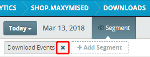

- セグメントをクリックします。セグメントが表示されます。
- 削除するセグメントの横にある「X」アイコンをクリックします。レポートの保存ボタンが表示されます。
- 保存をクリックします。
