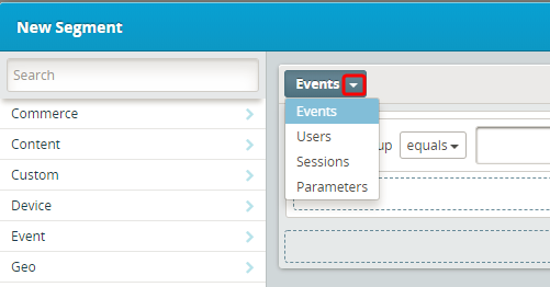

セグメント・スコープ
セグメントを作成または編集するとき、セグメント・スコープ・リストから次のいずれかの値を選択できます。
スコープ・リストが表示された新規セグメント・ダイアログのイメージ
スコープ・タイプ 説明 サポート対象パラメータ
イベント (デフォルト・スコープ)基準に一致する全イベントを返します。最大1つのイベント・スコープを追加できます。 すべて
セッション 基準に一致するセッションを識別し、それらのセッション内の全イベントを返します。最大1つのセッション・スコープを追加できます。 すべて
ユーザー 基準に一致するすべてのユーザーを識別し、それらのユーザーの全セッション内の全イベントを返します。最大1つのユーザー・スコープを追加できます。 すべて
パラメータ 分割され相関付けられたパラメータが基準に一致する場合にイベントを返します。パラメータ・スコープは必要な数だけ追加できます。このスコープ・タイプのみ、パラメータの拡張オプションで分割され相関付けられたパラメータがサポートされます。 分割され相関付けられた複数の値
パラメータ・スコープ・タイプは分割されたパラメータとのみ使用できるため、選択したパラメータがパラメータの拡張オプション内で分割され相関付けられたパラメータとしてすでに定義されていないかぎり、この値はスコープ・リストに表示されません。
