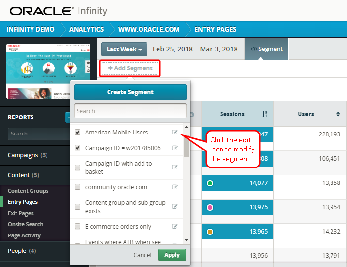

- レポートを開きます。
- レポートの上部にあるセグメントをクリックします。+ セグメントの追加ボタンが表示されます。
- + セグメントの追加をクリックします。
- 変更するセグメントを検索し、対応する編集アイコン
をクリックします。

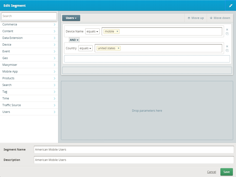

セグメントの編集ダイアログが表示されます。
- セグメント式に対してパラメータを追加または削除し、セグメント・ビルダーを使用して、一連の演算子、1つ以上のパラメータ値、および1つ以上のセグメント・スコープに基づきルールを変更またはルールを定義します。
- 保存をクリックします。
