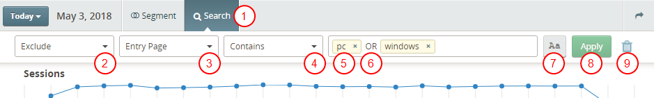

レポートの検索
各項目の実行状況をより把握するために、検索
をクリックし、レポート内の特定のディメンション値を検索するためのオプションを表示できます。
| 項目 | 名前 | 説明 |
| 1 | 検索ボタン | 現在のレポート・データ内を検索するための検索オプションを表示する場合にクリックします。 |
| 2 | 含めるまたは除外 | 式に一致するデータを含めるか除外するかを選択します。 |
| 3 | ディメンション・リスト | レポートに現在含まれているディメンションのリストから、ディメンションを1つ選択します。レポートにディメンションを追加すると、そのディメンションがディメンション・リストに表示されます。 |
| 4 | 演算子 | 次のいずれかの演算子を選択できます。
| 5 | 値 | 検索する1つ以上のディメンション値または一部の値を入力します。 |
| 6 | OR演算子 | 複数のディメンション値文字列を入力する場合は、ORロジックが問合せに使用されます。 |
| 7 | 大/小文字の区別 | ディメンション値を評価するのに使用される大/小文字の区別を切り替えることができます。デフォルトでは、検索で大/小文字は区別されません。 |
| 8 | 適用ボタン | 検索基準に対して既存のレポート・データを問い合せるには、このボタンをクリックします。検索基準を満たす値が含まれる行のみが返されます。複数のディメンションを含むレポートに検索フィルタが適用されると、デフォルトの階層形式ではなく、フラット化された形式で検索結果が表示されます。 |
| 9 | 削除 | 検索問合せをクリアして階層ビューに戻るには、 をクリックします。 |
