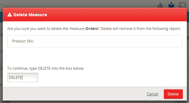

  2. 削除するメジャーの横にあるごみ箱アイコンごみ箱アイコンのイメージをクリックします。確認メッセージには、そのメジャーを使用するすべてのレポートがリストされます。
    削除するメジャーのレポート依存関係がリストされた削除確認メッセージのイメージ
  3. ボックスにDELETEと入力し、削除をクリックします。
