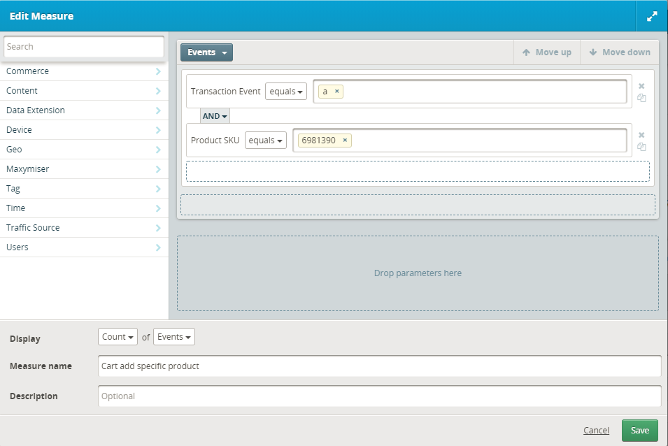

  3. 編集するメジャーの横にある編集アイコン既存のコレクションのコピーに使用する複製アイコンのイメージをクリックします。メジャーの編集ダイアログが表示されます。
    新しいメジャーとその値のイメージ
  4. メジャーの選択済パラメータ、ルール、表示値などを変更します。
  5. 保存をクリックします。

  2. メジャー・ツール・バーの編集アイコンをクリックします。メジャーの編集ダイアログが表示されます。
    新しいメジャーとその値のイメージ
  3. メジャーの選択済パラメータ、ルール、表示値などを変更します。
  4. 保存をクリックします。
