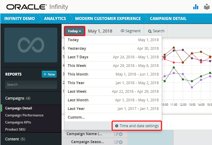

  1. レポートが表示されているときに、今日をクリックしてカレンダ・コントロールを表示します。
    チャートの左上にあるカレンダ・コントロールが強調表示されたレポートのイメージ
  2. 時刻と日付の設定をクリックします。時刻と日付の設定ダイアログが表示されます。
