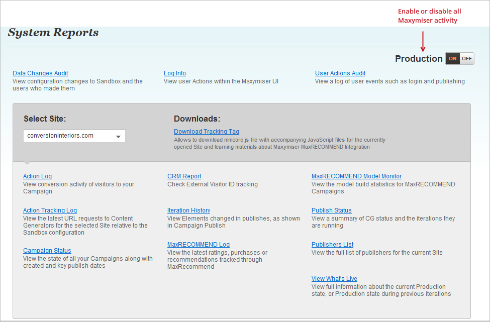

本番サイトのすべてのOracle Maxymiserアクティビティを有効または無効にするには、Oracle Maxymiser「Production ON/OFF」をクリックします。
Oracle Maxymiserのすべてのアクティビティを無効にする手順は、次のとおりです。
  1. 「Production ON/OFF」をクリックして、オフに切り替えます。
    「System Reports」ページのイメージ

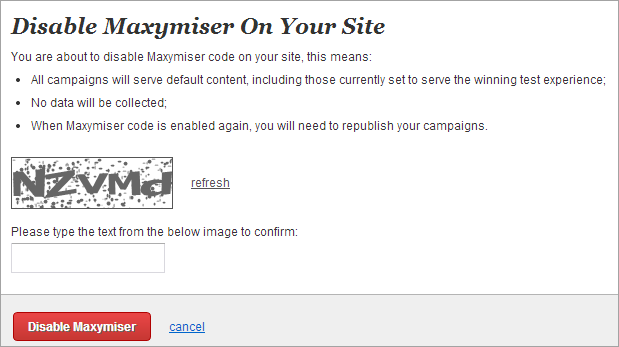

    次のメッセージが表示されます。
  2. CAPTCHAメッセージからコードを入力します。このステップによって、誤ってサイトを無効にすることがなくなります。
  3. 「Disable Oracle Maxymiserをクリックします。
