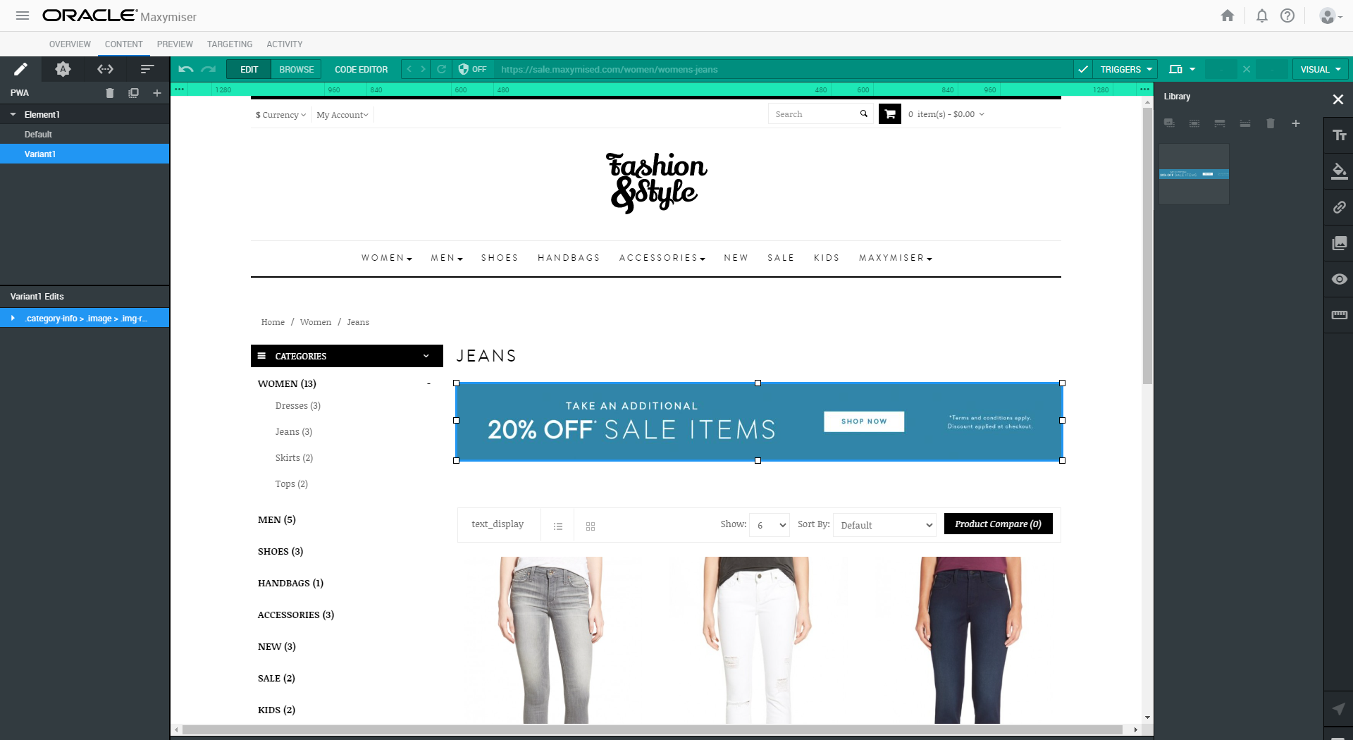

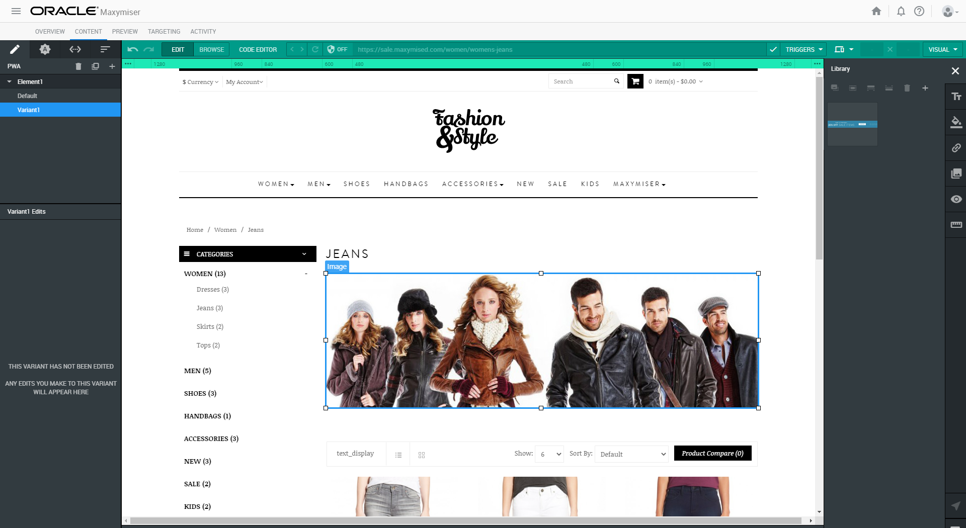

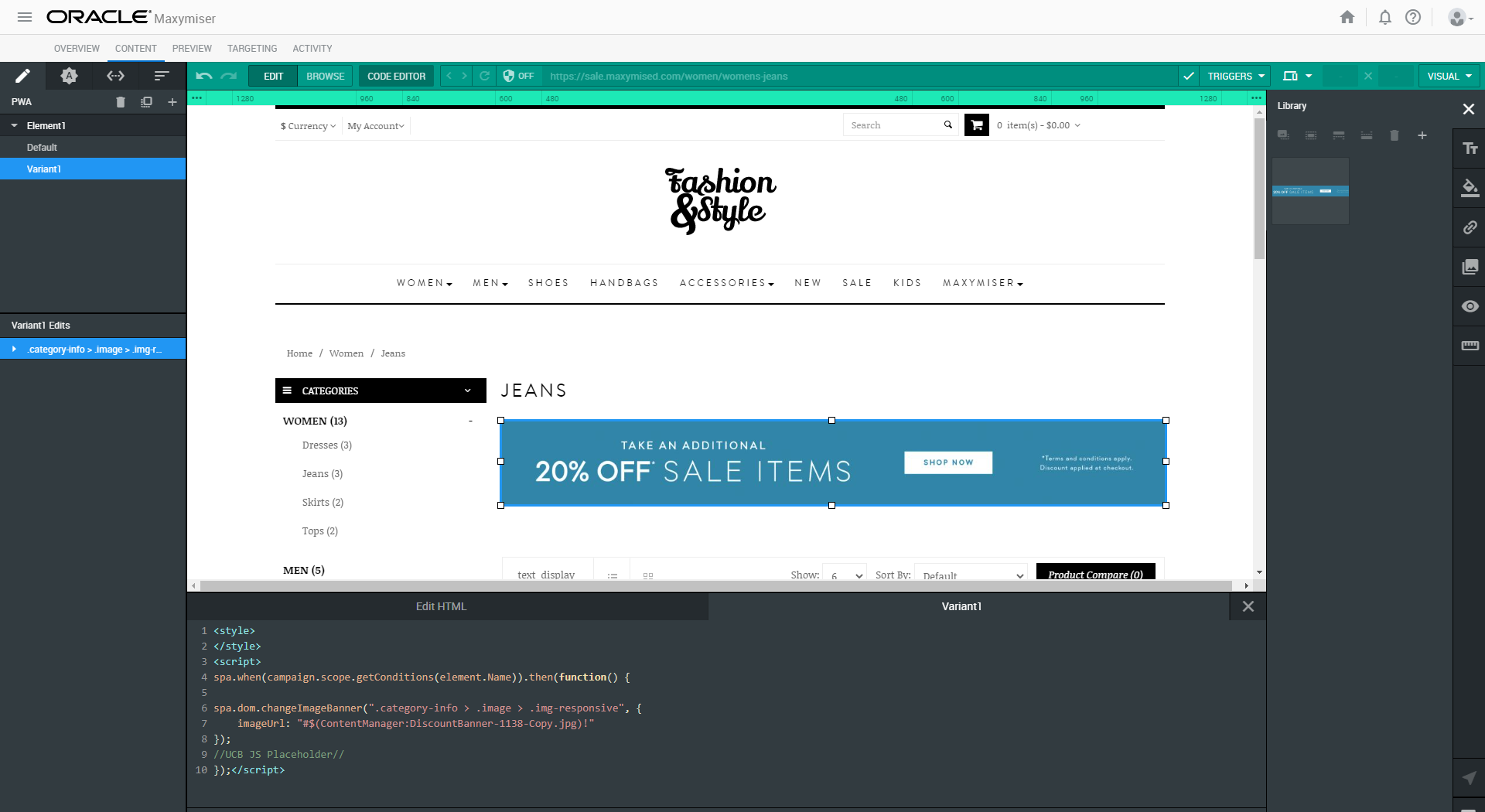

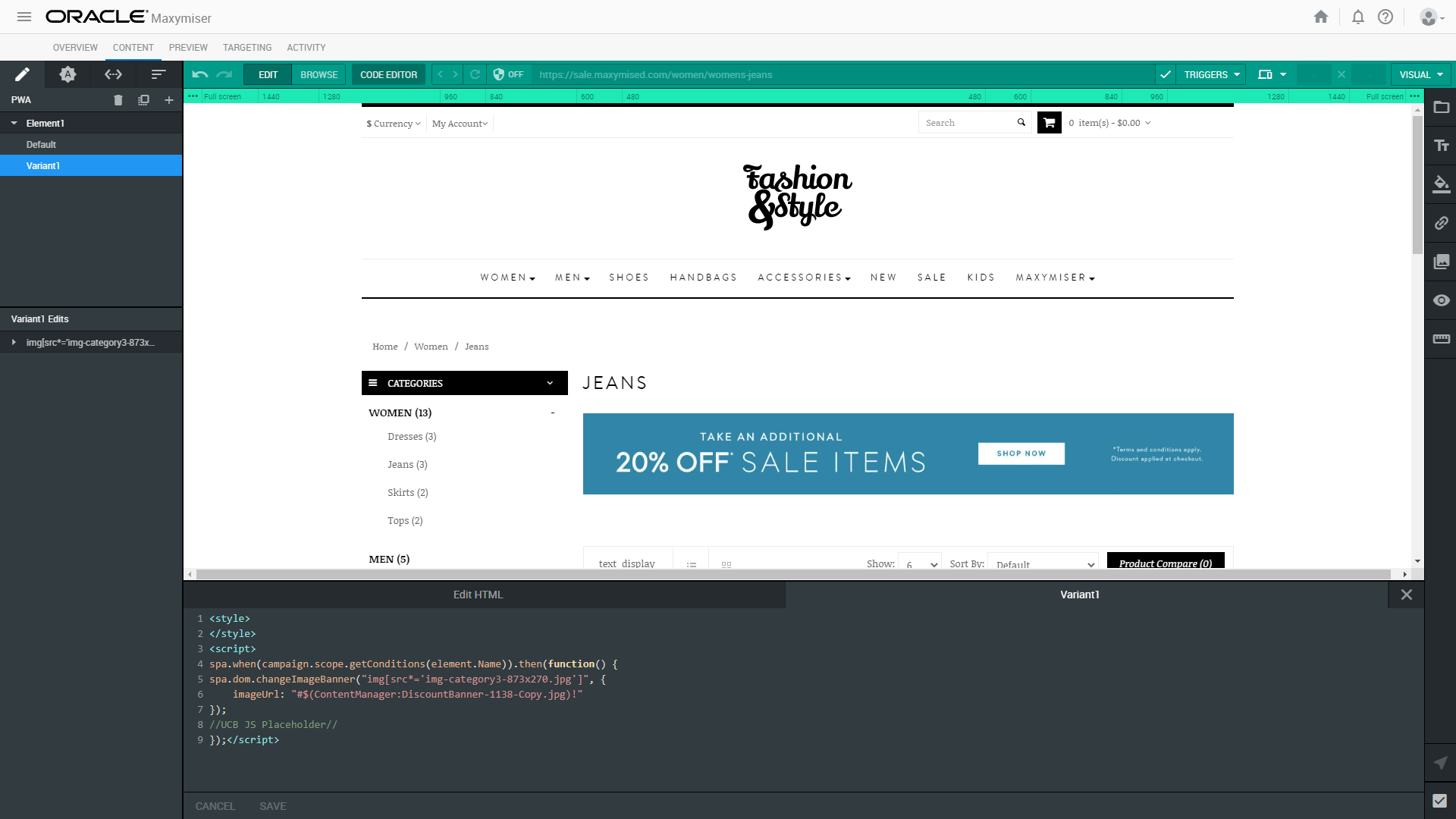

イメージを変更するには:
- イメージを視覚的に選択して、新しいイメージに置き換えます。
 - コード・エディタを開いて、次のコードを変更します。

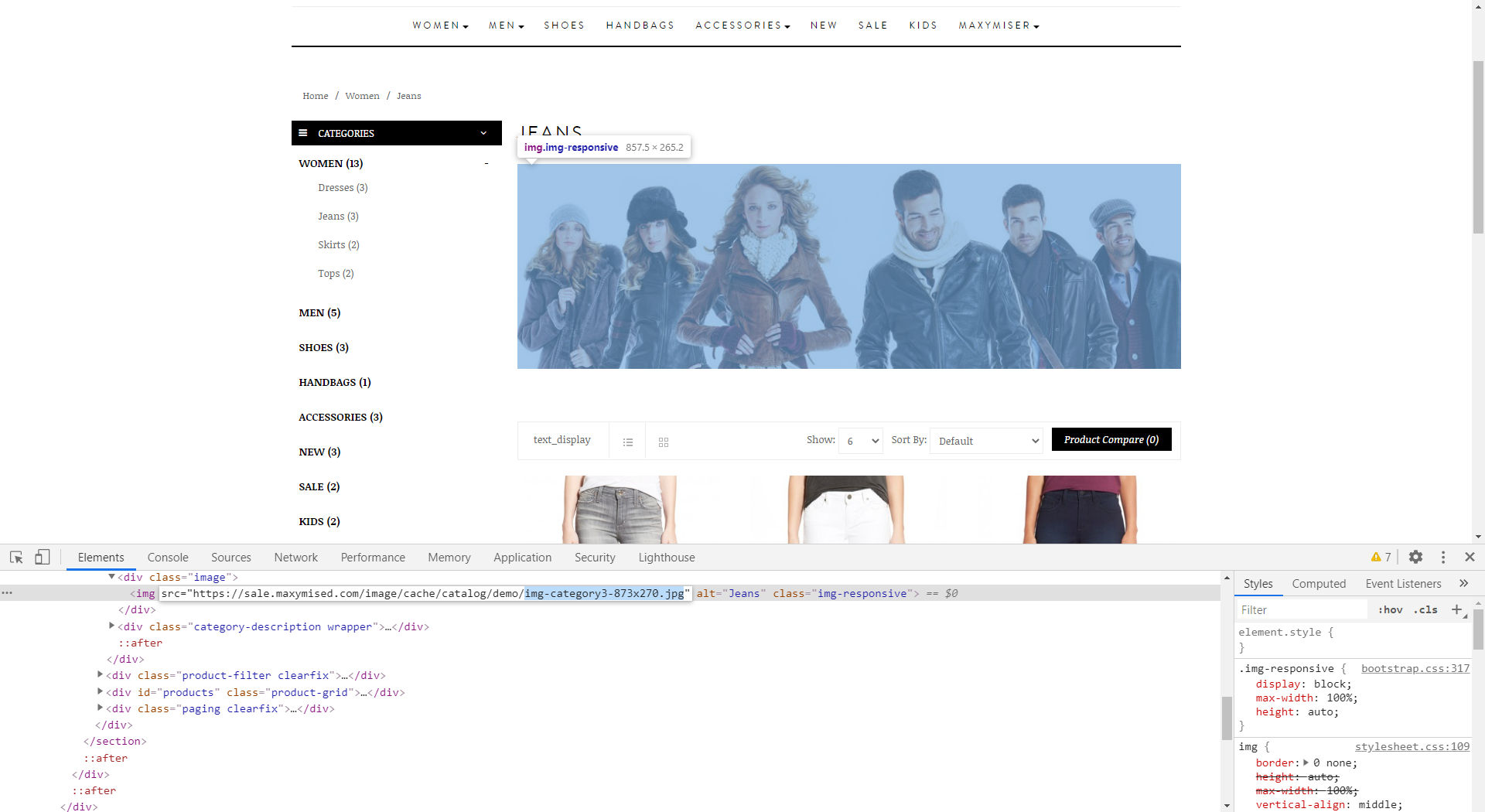

 - クラス・セレクタに基づいてイメージを変更するかわりに、ページ上のイメージを識別する特定のテキストが
src属性に含まれるイメージを変更します。 - ブラウザの検証機能を使用して、イメージの名前を検索します。
 - 次の名前を含むイメージを検索するようにAPIコールを更新します: img-category3-873x270.jpg
spa.dom.changeImageBanner(".category-info > .image > .img-responsive", {imageUrl: "#$(ContentManager:DiscountBanner-1138-Copy.jpg)!"});
                                                        spa.dom.changeImageBanner("img[src*='img-category3-873x270.jpg']", {imageUrl: "#$(ContentManager:DiscountBanner-1138-Copy.jpg)!"});

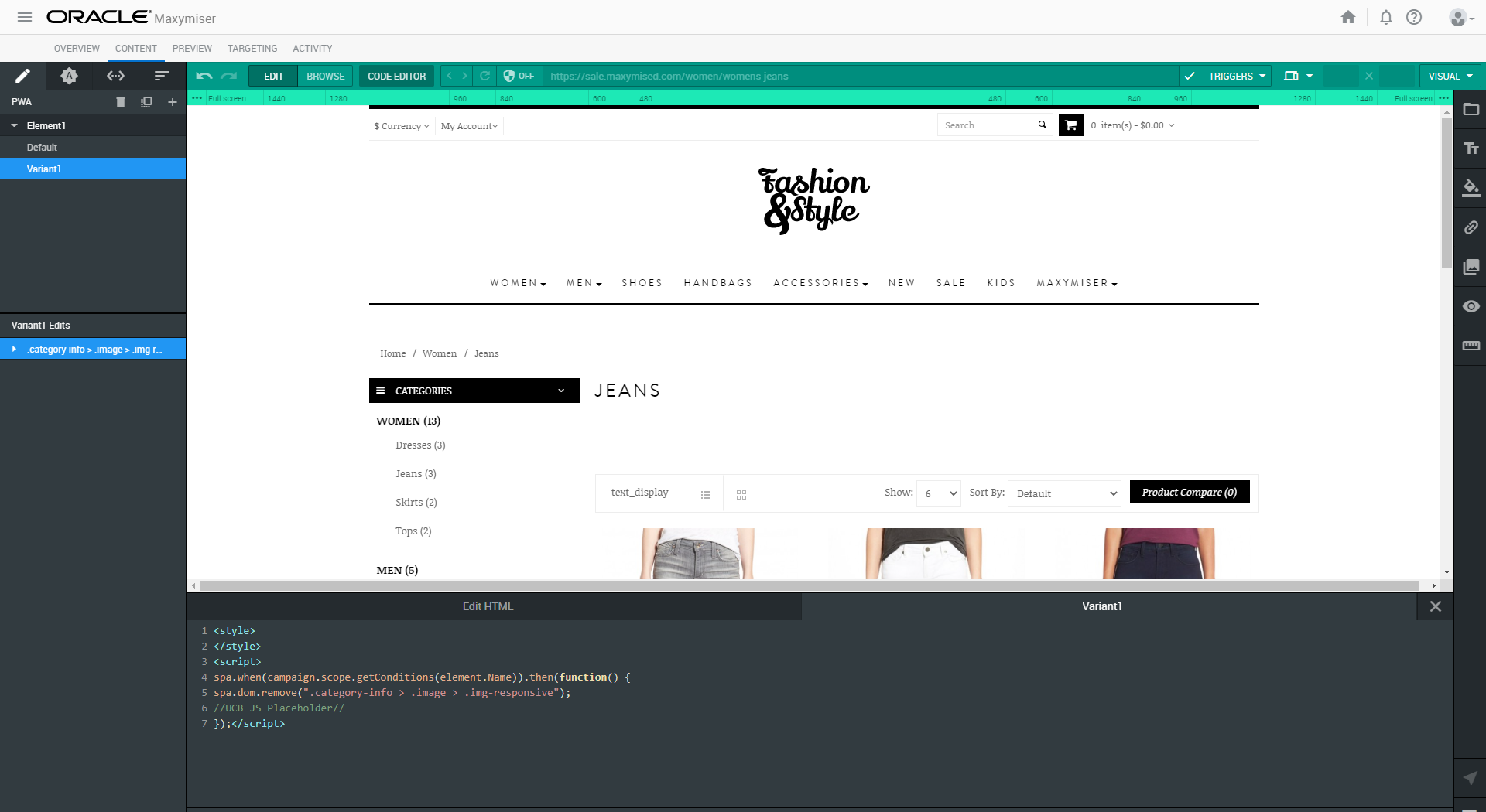

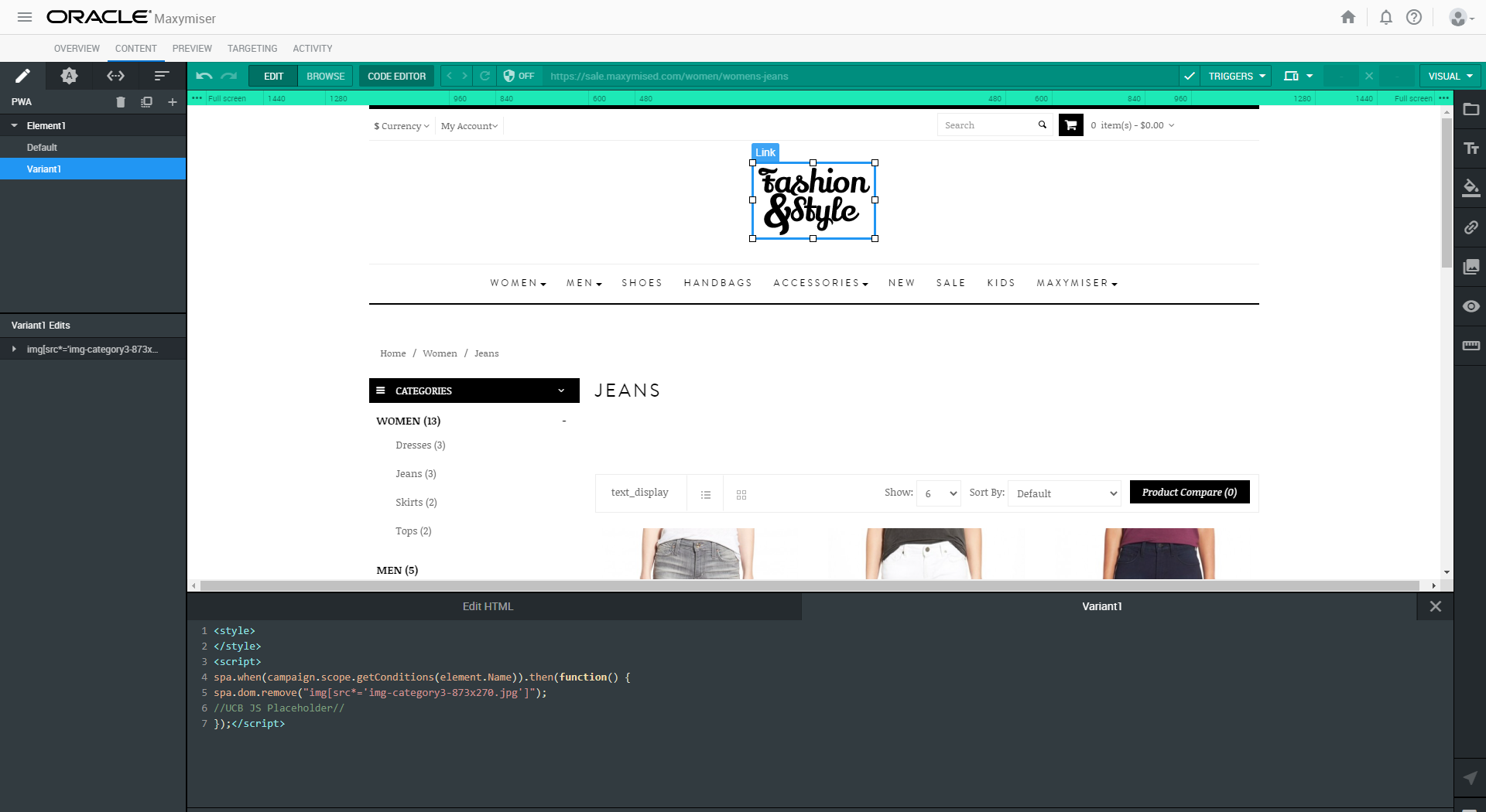

                                                        イメージを削除するには:
- イメージを視覚的に選択して削除します。
 - バリアントのコード・エディタを開いて、次のコードを変更します。
 - クラス・セレクタに基づいてイメージを削除するかわりに、ページ上のイメージを識別する特定のテキストが
src属性に含まれるイメージを削除します。 - ブラウザの検証機能を使用して、イメージの名前を検索します。
 - APIコールを更新して、次の名前のイメージを削除します: img-category3-873x270.jpg
spa.dom.remove(".category-info > .image > .img-responsive");
spa.dom.remove("img[src*='img-category3-873x270.jpg']");

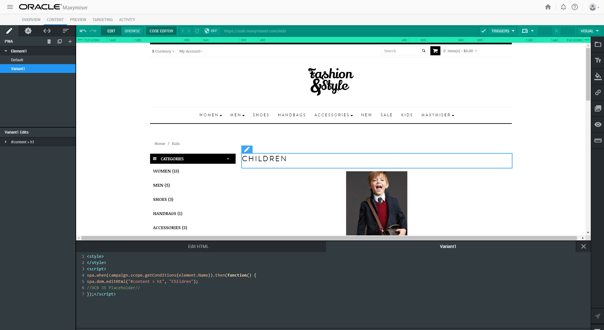

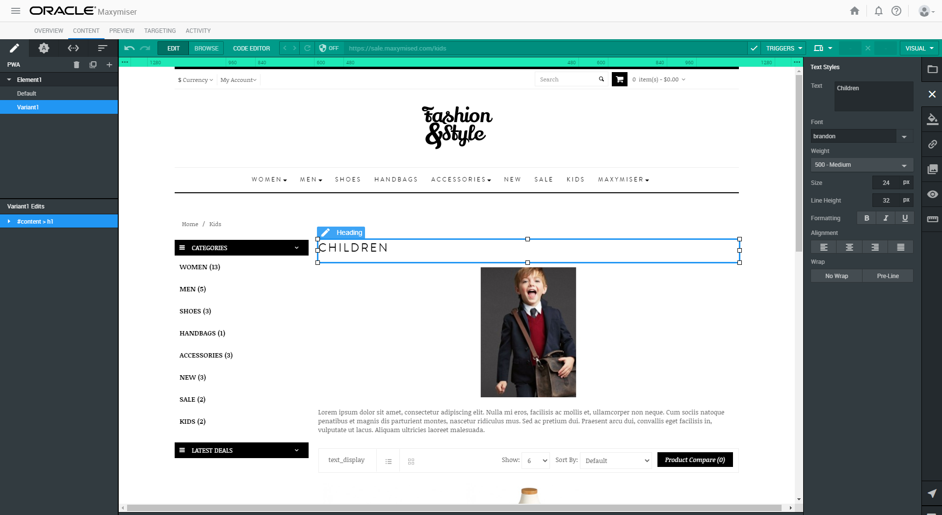

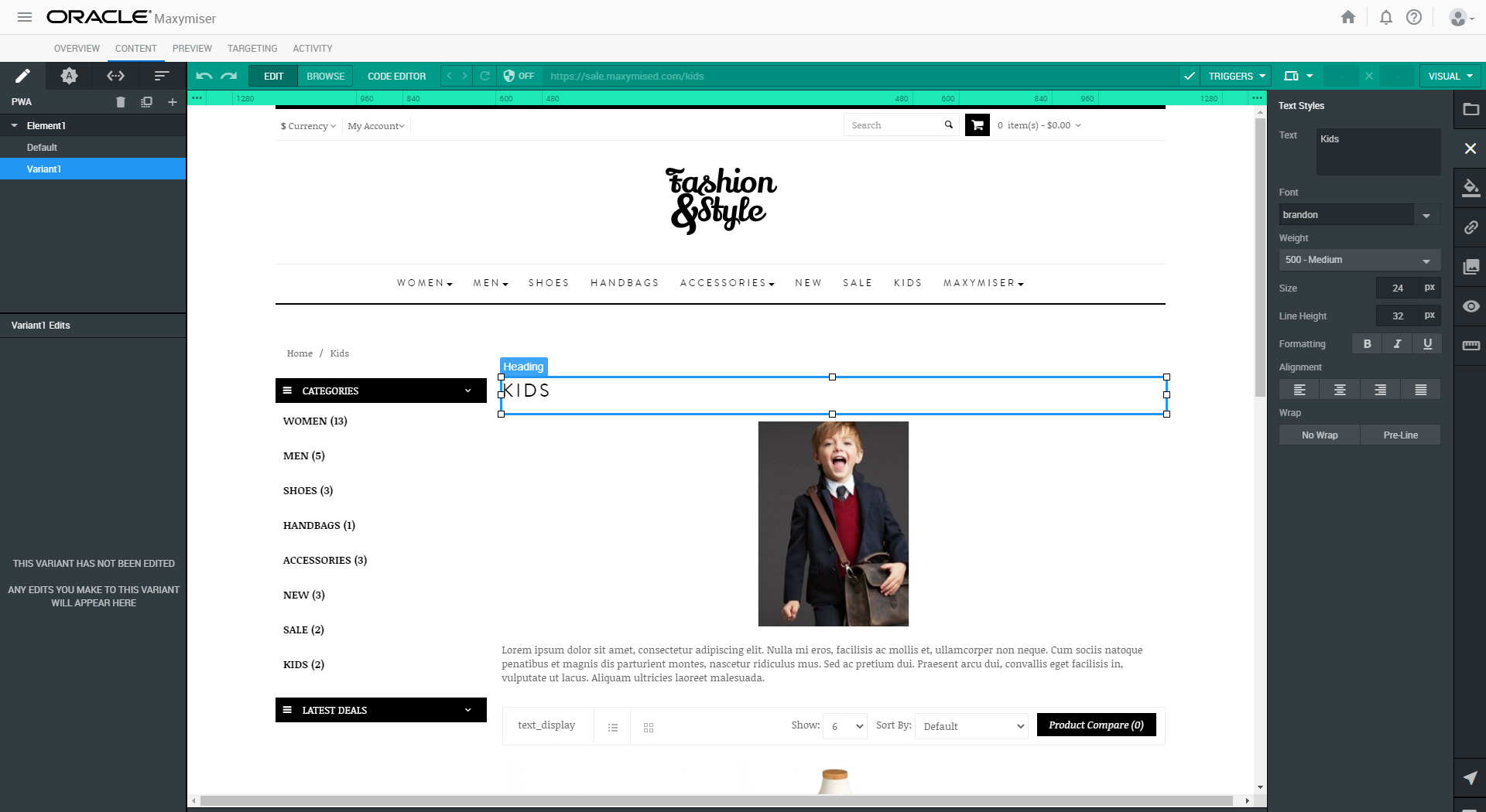

ページ上のテキストを変更するには:
- テキストを視覚的に選択し、テキストを編集します。

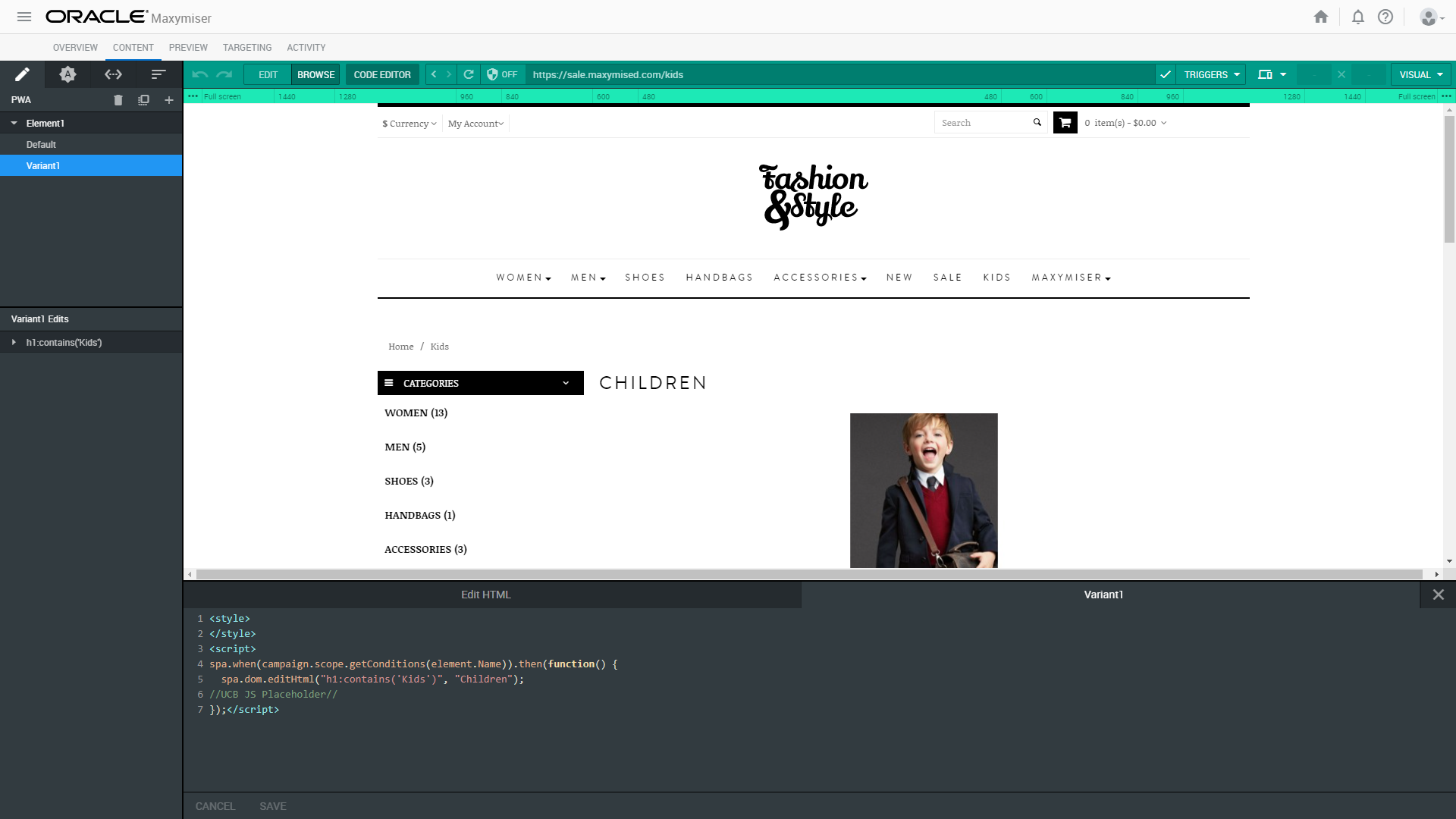

 - APIコールを更新し、Kidsというテキストを含む
h1ノードのコンテンツをChildrenに置き換えます。
spa.dom.editHtml("#content > h1", "Children");
spa.dom.editHtml("h1:contains('Kids')", "Children");
