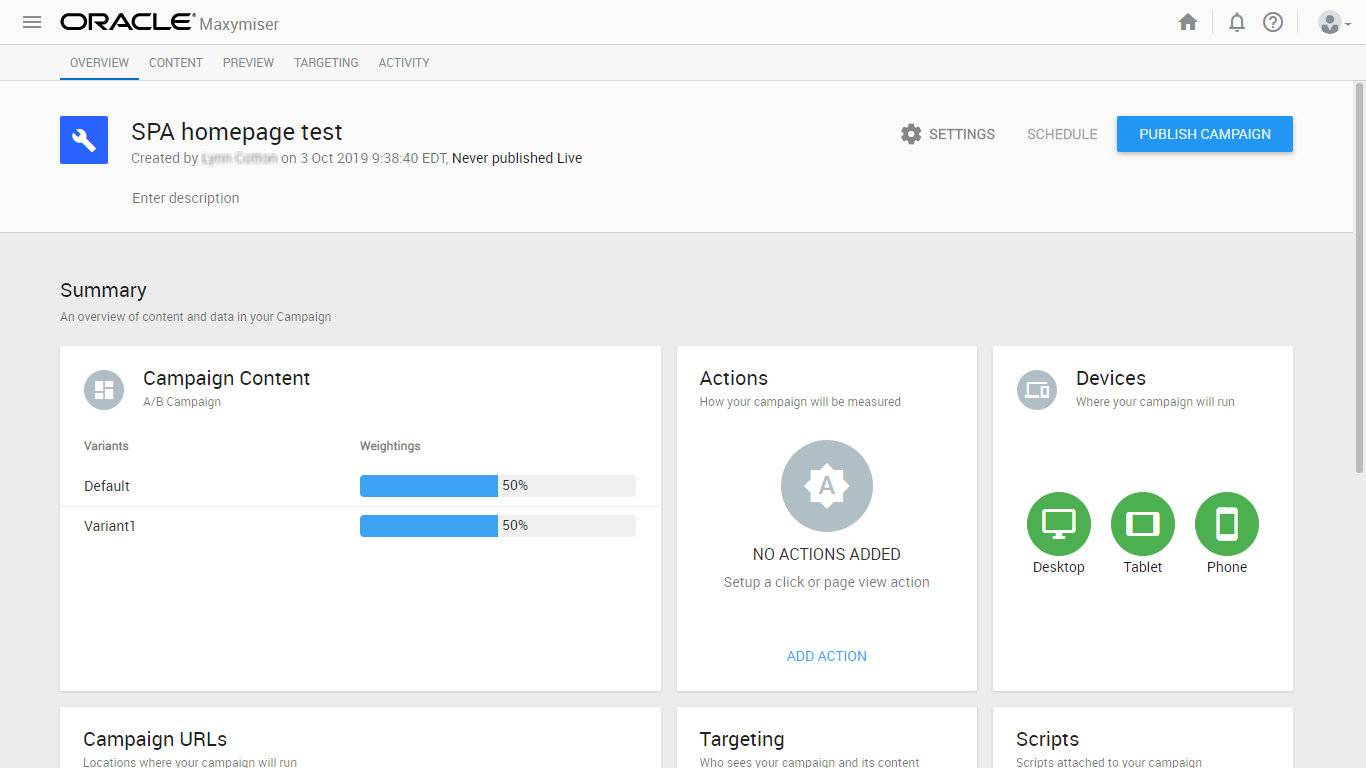

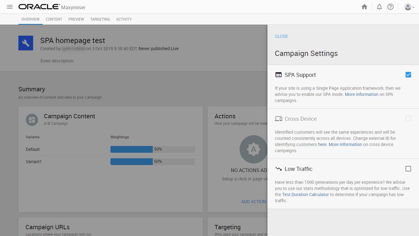

  1. キャンペーンを開き、「Overview」パネルの「Settings」をクリックします。
  2. 「SPA Support」を有効にします。
  3. 完全リフレッシュが行われなくても、キャンペーンによって、適切なページでキャンペーン・エクスペリエンスが自動的にアクティブ化されて配信されるようになります。この「SPA Support」オプションは、要素の「Included URLs」セクションにhttp*://*を追加して、サイト全体をリスニングできるようにします。その要素内のすべてのバリアントがサイト全体に配信されます。次に、URLまたはセレクタ・トリガーを構成して、バリアントが実行される場所を制御します。コンテンツの変更は、訪問者がこれらのトリガー条件を満たすページを訪問した場合にのみ表示されます。

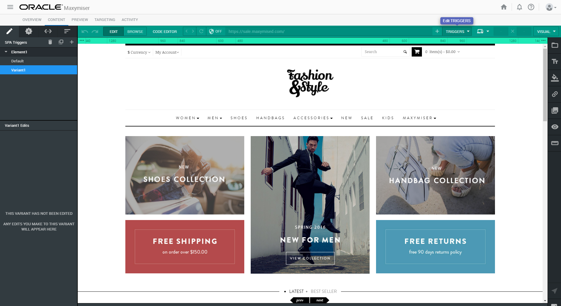

  4. 「Content」タブに移動してトリガーを追加します。ページを編集する前に、訪問者がこのキャンペーンを表示するときのトリガーを追加しておく必要があります。キャンペーン・トリガーは次のいずれかです。
    • URL
    • HTMLセレクタ
    • URLとHTMLセレクタの両方

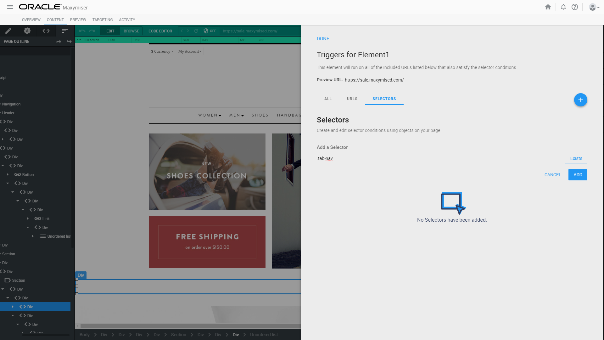

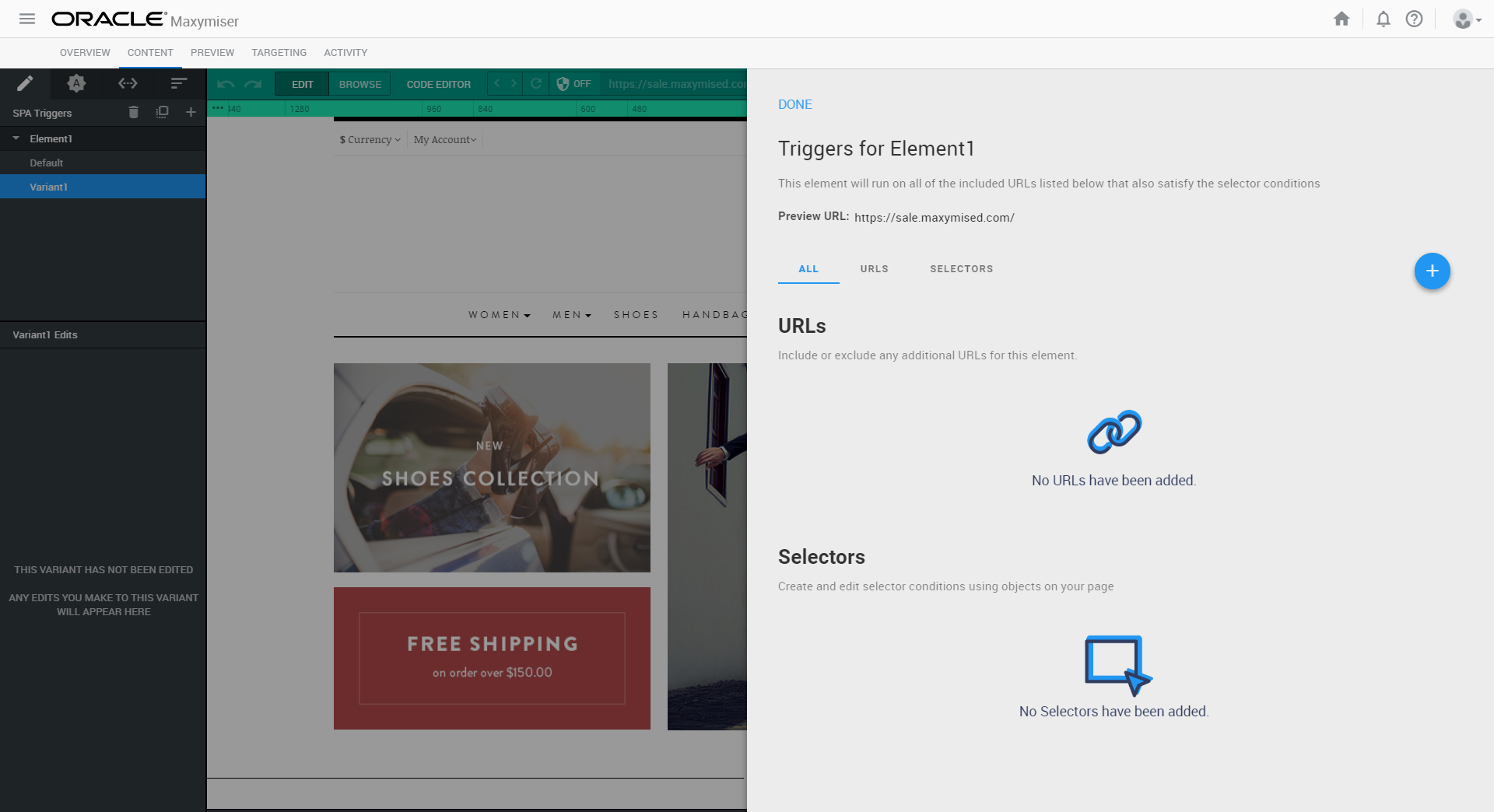

    1. 「TRIGGERS」を選択します。
    2. トリガー・パネルでURLまたはセレクタ・トリガーを追加できます。

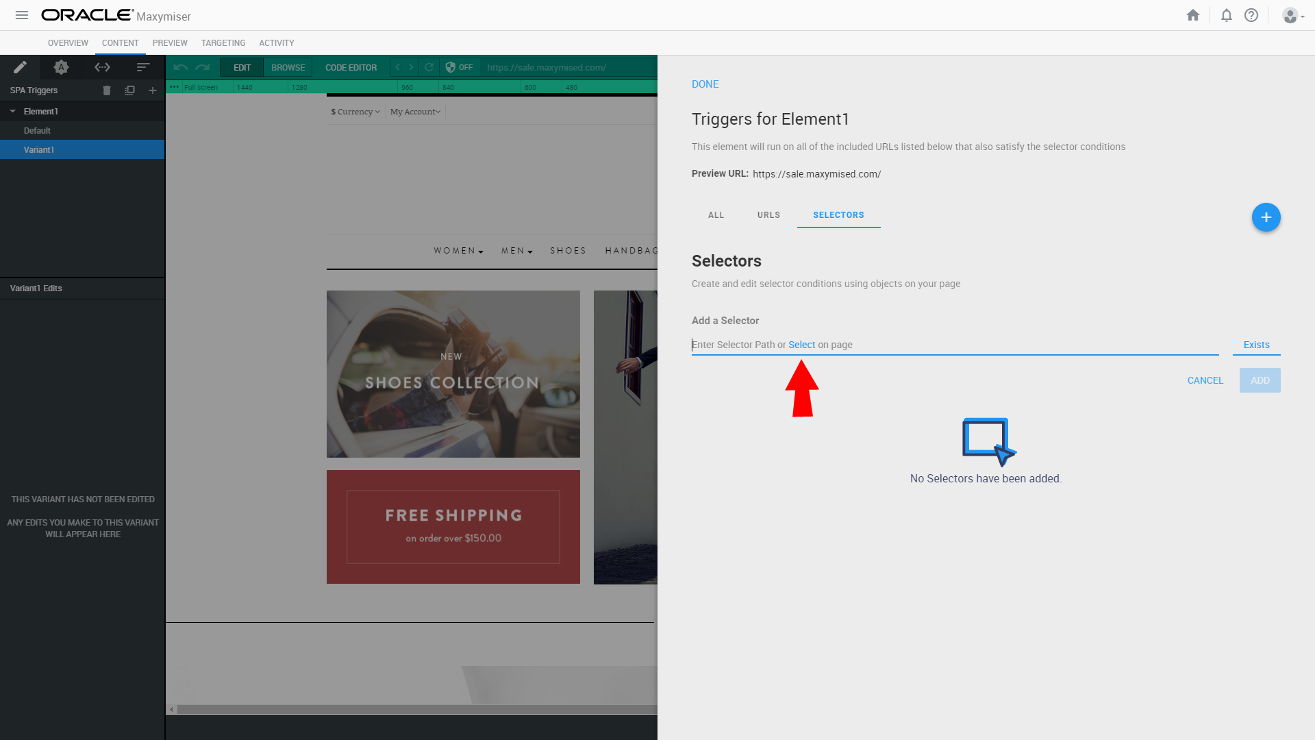

    3. HTMLセレクタを追加するには、をクリックし、次に「Selector」をクリックします。
    4. HTMLセレクタは、手動で入力するか、「Select」をクリックしてページから視覚的に選択できます。

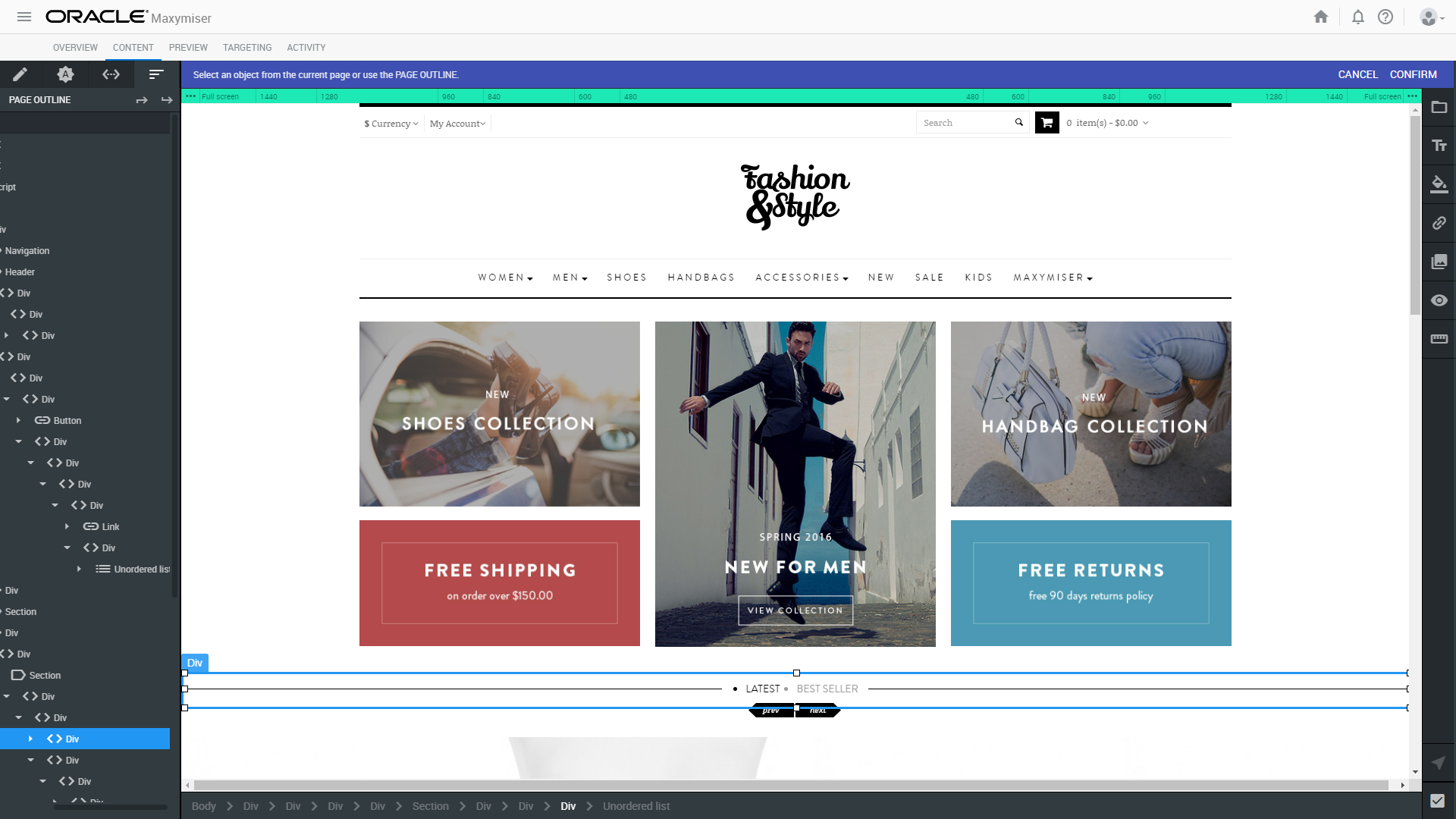

    5. キャンペーンのトリガーに使用するオブジェクトをページから選択します。このキャンペーンでは、トリガーとして「Latest | Best Seller」セクションを使用します。
    6. ノート: ページ上のオブジェクトを選択する場合、左側のアウトライン・ビューまたは下部のブレッドクラムを使用することもできます。
    7. 右上の「CONFIRM」をクリックして、「Triggers」パネルに戻ります。「ADD」をクリックして、このセレクタをトリガーとして追加します。
    8. このキャンペーンは、「Latest | Best Seller」セクションがページに存在する場合は常に開始されます。セレクタ・トリガーは、アイコンによってページ上で強調表示されます。
    9. このインジケータは、一致する最初のセレクタにのみ表示されるため、セレクタとして<div>を選択した場合は、ページで最初の<div>にのみ表示されます。

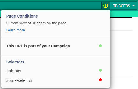

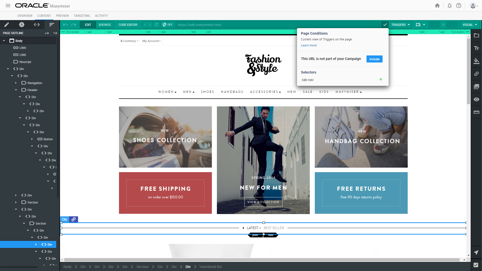

    10. キャンペーンに戻ったら、キャンペーンの編集を始める前に、正しいページを表示していることを確認するためにヒントを表示できます。URLおよびセレクタが有効な場合は、が表示されます。
    11. この例では、キャンペーンをトリガーするセレクタが1つあり、このページに存在します。
    12. URLまたはセレクタが有効でない場合は、が表示されます。たとえば、この例では、セレクタsome-selectorはページに存在しません。

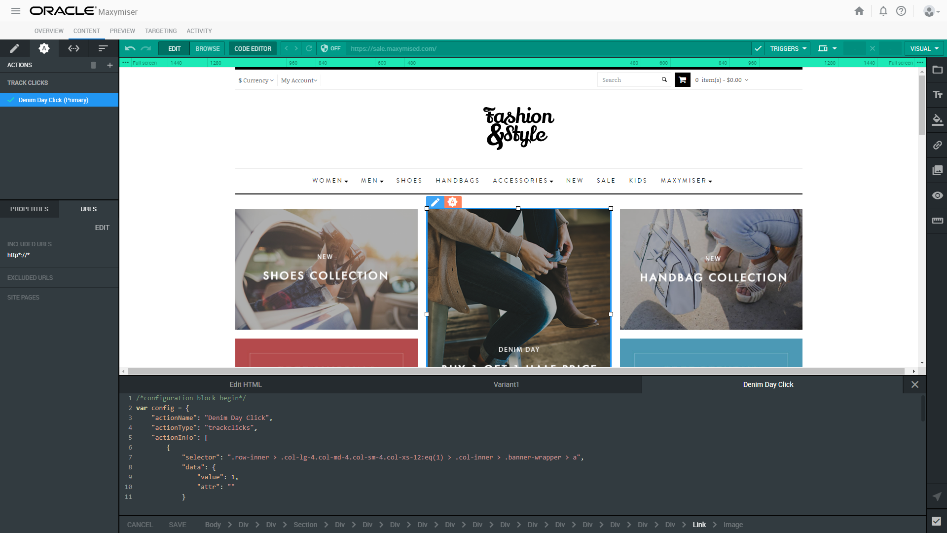

アクションの追加
アクションを追加して、キャンペーンの成功を測定します。この例では、SPAキャンペーンに「Track Clicks」アクションを追加します。
アクションを追加する手順は、次のとおりです。

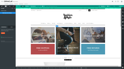

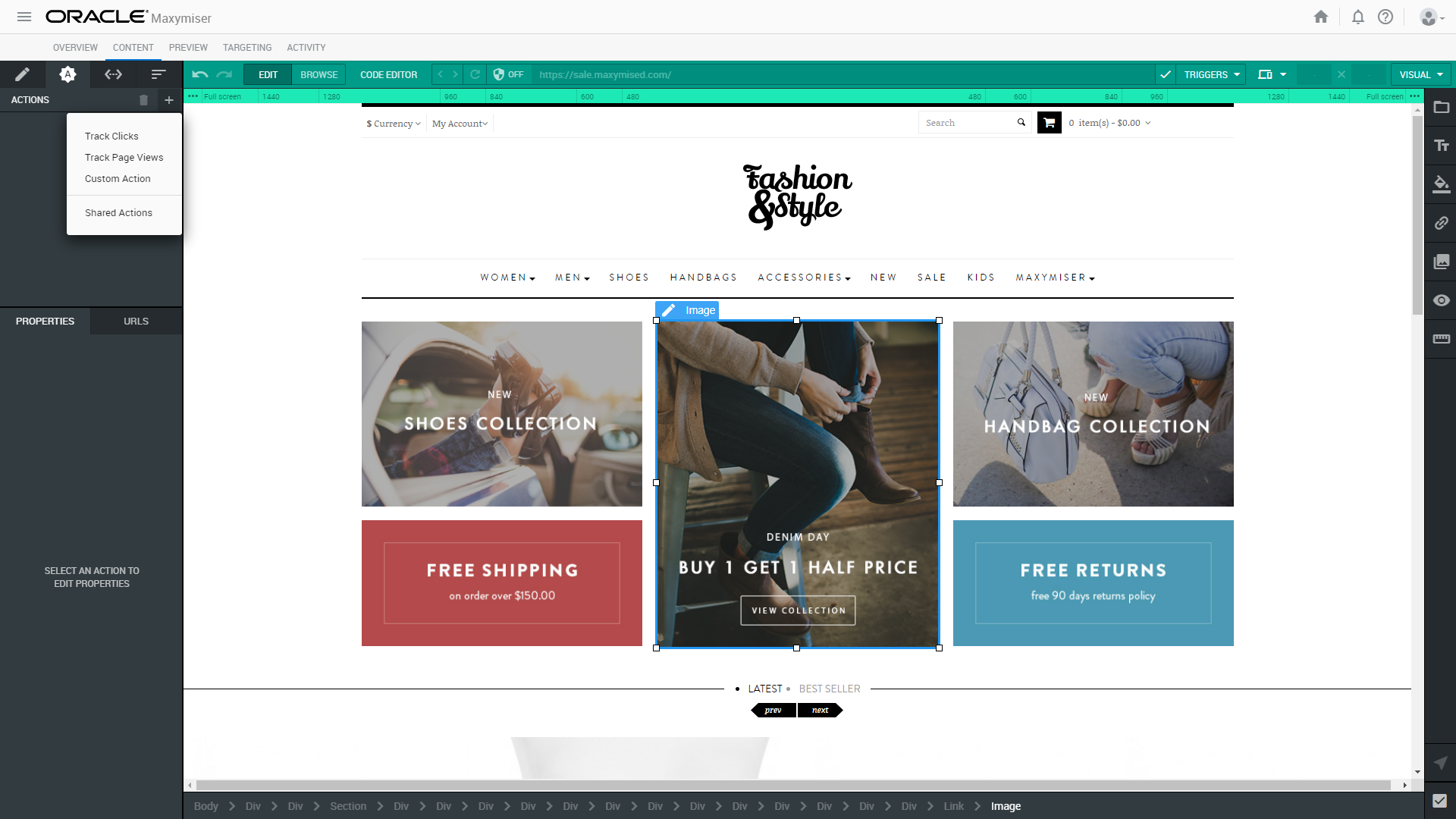

  1. 「Action」パネルでプラス・アイコンをクリックし、「Track Clicks」を選択します。

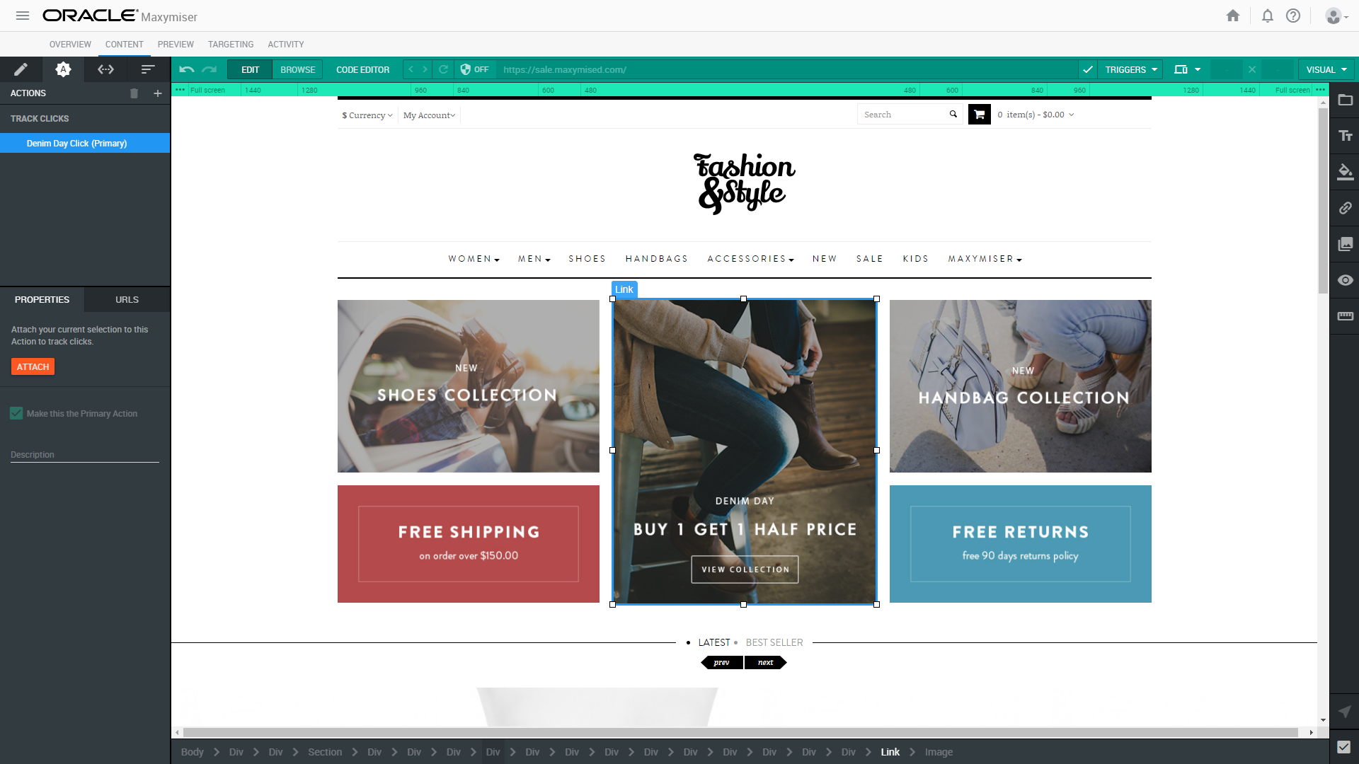

  2. クリックをトラッキングするサイト上のオブジェクトを選択し、「Attach」を選択します。
SPAキャンペーンに追加されたアクションは要素と同じアプローチを使用し、すべてのアクション・スクリプトはhttp*://*に配信されます。これは、アクションの「Included URLs」セクションに表示されます。
「Attach」ボタンをクリックすると、URLトリガーが移入され、アクション・スクリプトの構成セクションに追加されます。これらのURLトリガー条件が満たされると、アクションが追跡されます。アクション・スクリプトにセレクタ・トリガーを手動で追加することもできます。
