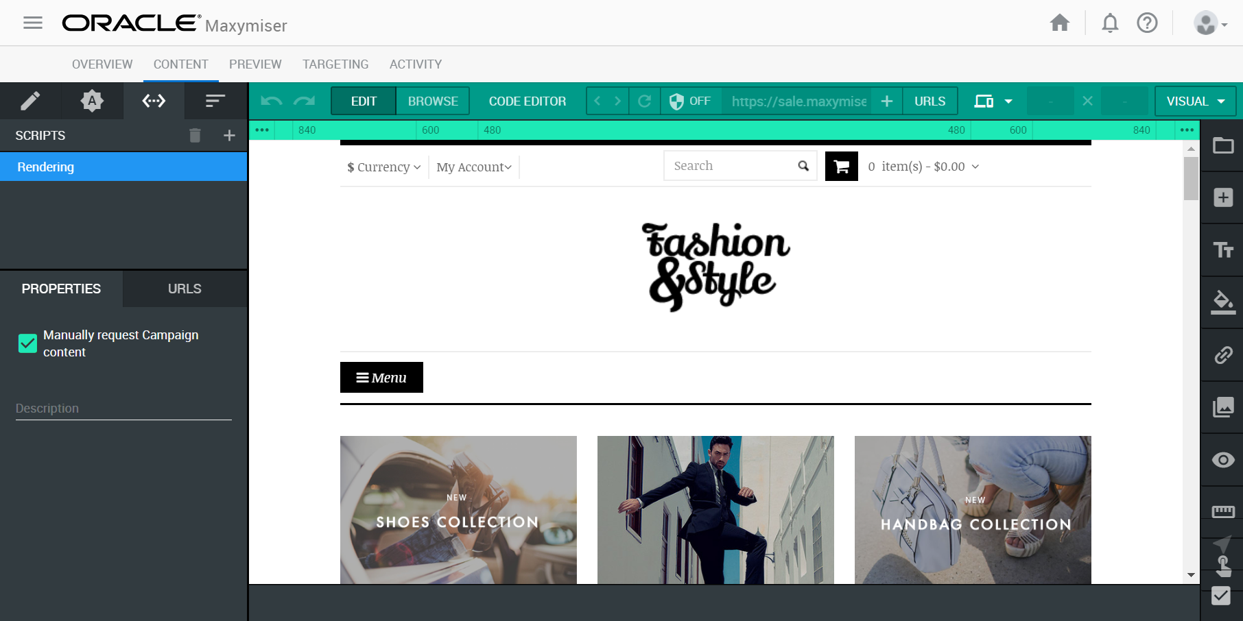

Manually request Campaign content
このオプションを使用して、コンテンツ・ジェネレータ(CG)に対する複数のリクエストを有効にすることができます。
選択すると、キャンペーンが2つのリクエストでCGから返されます。最初のリクエストでは、すべてのスクリプトが実行されます。2番目のリクエストでは、すべてのバリアントが実行されます。
これは、次の場合に自動的に有効になります。
- 評価スクリプトが追加される
 - プル統合が追加される(Oracle DMPやDemandbaseなど)
 - カスタム属性がターゲッティング・ルールで使用されている。
無効にすると、すべてのキャンペーン・コンテンツが1つのリクエストでCGから返されます。
このオプションを有効または無効にする手順は、次のとおりです。
- キャンペーンが開いている状態で、「Content」タブに移動します。
 - 「Scripts」タブで、スクリプトを選択します。
 - 「Properties」で、「Manually request Campaign content」を選択します。
ノート: このオプションは、レンダリング・スクリプトでのみ使用できます。

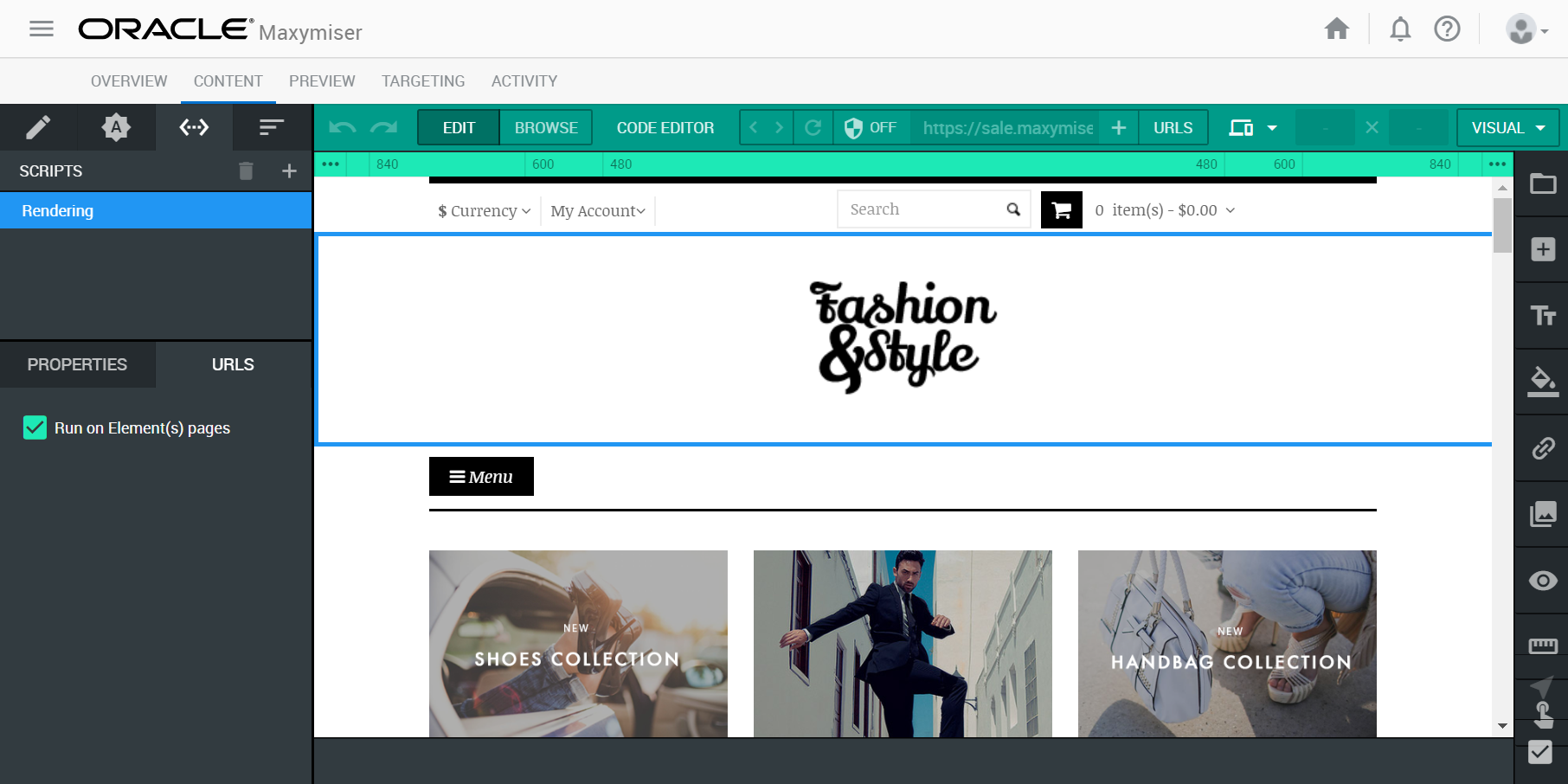

Run on Element(s) pages
選択すると、要素ページ用に構成されたURLでスクリプトが実行されます。標準キャンペーンとレガシーSPAキャンペーンについては、デフォルトで選択されています。
選択を解除すると、このスクリプト用の独自のURLを設定できます。SPAキャンペーンについては、デフォルトで選択が解除されています。
ノート: このオプションは、どのキャンペーン・スクリプトでも使用できます。たとえば、作成したスクリプト、評価スクリプト、統合スクリプト、レンダリング・スクリプトなどです。
 - 「Properties」で、「Run on Element(s) pages」を選択します。

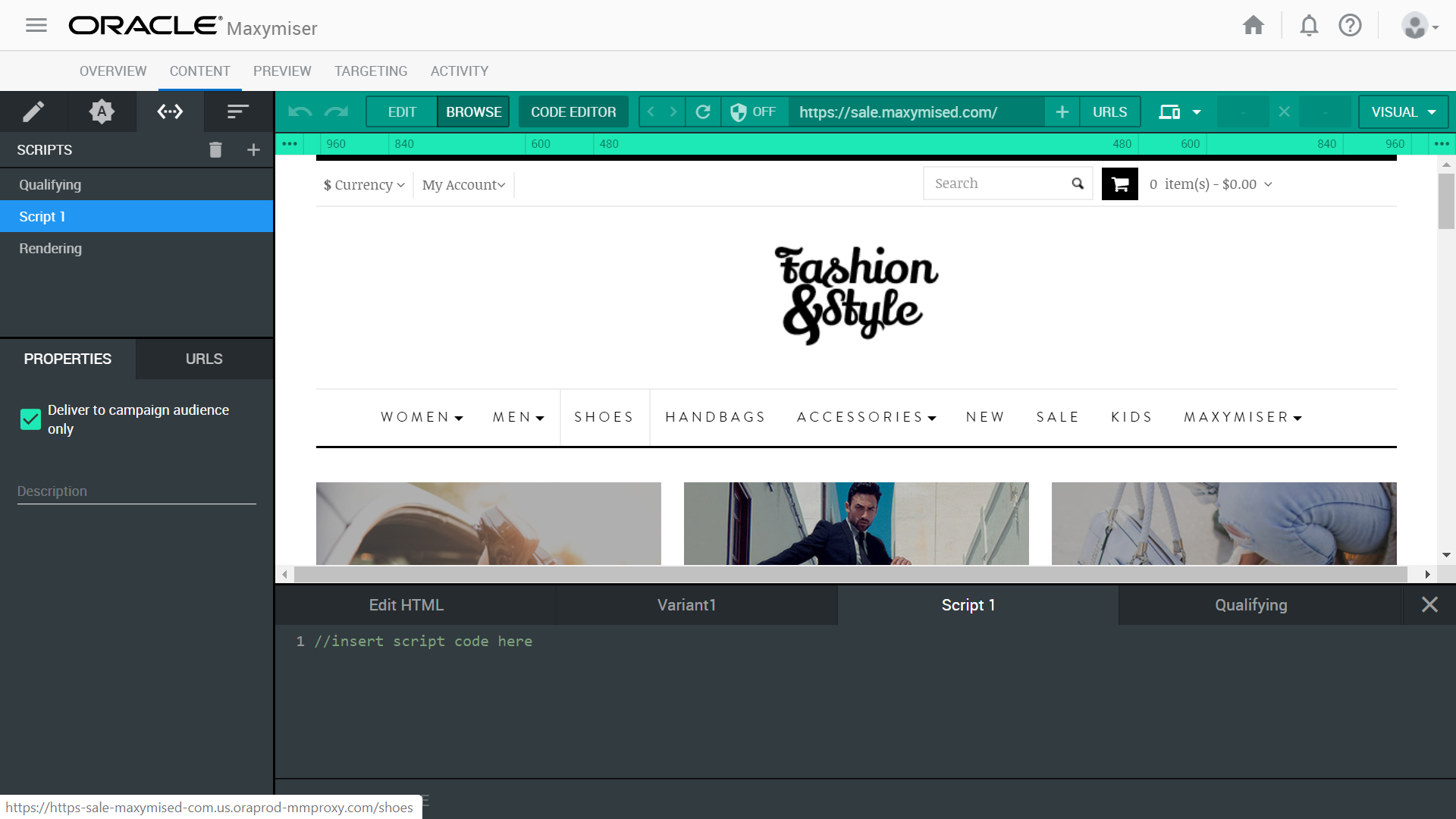

Deliver to campaign audience only
このオプションは、スクリプトをページで実行するかどうかを決定する際にキャンペーン・ターゲッティング・ルールを無視するかどうかを示します。
このオプションを選択すると、コンテンツ・ジェネレータ(CG)によって、訪問者がキャンペーン・ターゲッティング・ルールを満たしているかどうかがチェックされ、その後でスクリプトがページに配信されます。
このオプションの選択を解除すると、キャンペーン・ターゲッティング・ルールは無視され、すべての訪問者にスクリプトが配信されます。
重要: 最初のCGリクエストではキャンペーン・ターゲッティング・ルールがチェックされないため、レンダリング・スクリプトで「Manually request Campaign content」を選択して、CGについて複数リクエスト・スキーマを有効にする必要があります。
たとえば、オーストラリアからの訪問者にのみキャンペーンを表示するようにキャンペーン・ターゲッティング・ルールが設定されていて、「Deliver to campaign audience only」を選択した場合、スクリプトはオーストラリアからの訪問者にのみ配信されます。ただし、このオプションの選択を解除した場合は、国に関係なく、すべての訪問者にスクリプトが配信されます。
ノート: このオプションは、作成したスクリプトおよび統合スクリプトでのみ使用できます。
 - 「Properties」で、「Deliver to campaign audience only」を選択します。
