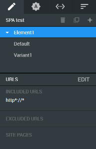

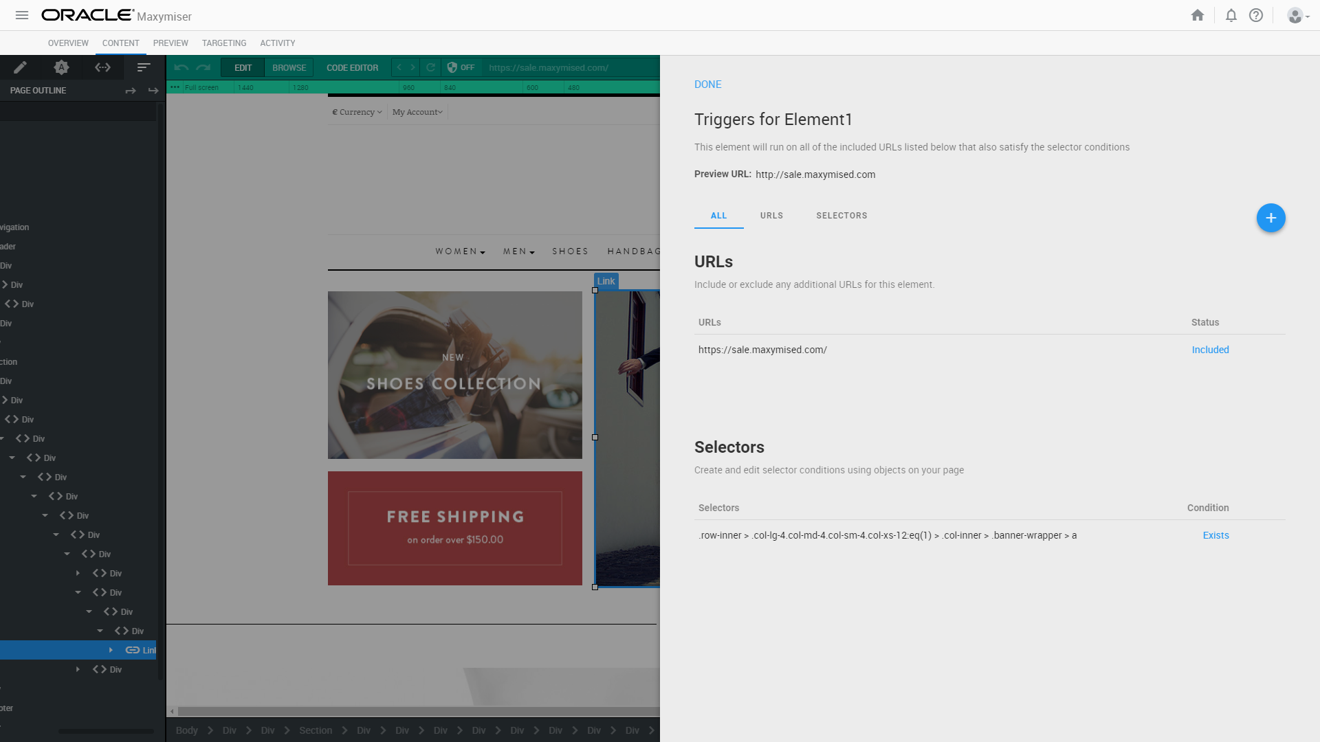

標準キャンペーンでは、要素の一連のURLを定義して、バリアント・コンテンツが配信および実行される場所を決定します。SPAキャンペーンでは、URLを変更せずにページのコンテンツが変更されたり、コンテンツとは無関係にURLが変更される場合があります。SPAは、サイト内を移動するときにページ全体をリクエストする必要がないため、URLはページの状態に直接接続されません。したがって、URLトリガーとセレクタ・トリガーの両方があります。
ページにHTMLオブジェクトが存在することでバリアント・コンテンツをトリガーできます。たとえば、「Buy Now」ボタンがページに存在する場合にキャンペーンを表示します。このため、SPAキャンペーンの要素はサイト全体にマップされます。これは、「Campaign Settings」で「SPA Support」オプションを選択すると行われます。このオプションは、要素の「Included URLs」セクションにhttp*://*を追加して、サイト全体をリスニングできるようにします。
その要素内のすべてのバリアントがサイト全体に配信されます。次に、URLまたはセレクタ・トリガーを構成して、バリアントが実行される場所を制御します。コンテンツの変更は、訪問者がこれらのトリガー条件を満たすページを訪問した場合にのみ表示されます。

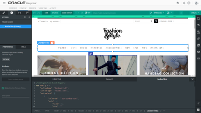

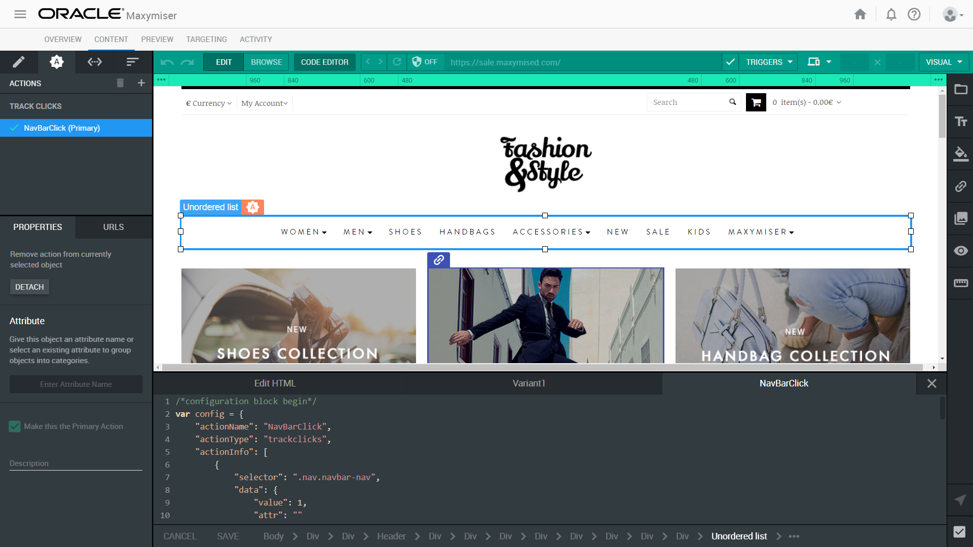

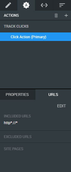

SPAキャンペーンでアクションはどのように動作しますか。
アクションは要素と同じアプローチを使用し、すべてのアクション・スクリプトはhttp*://*に配信されます。これは、アクションの「Included URLs」セクションに表示されます。
「Attach」ボタンをクリックすると、URLトリガーが移入され、アクション・スクリプトの構成セクションに追加されます。これらのURLトリガー条件が満たされると、アクションが追跡されます。アクション・スクリプトにセレクタ・トリガーを手動で追加することもできます。
