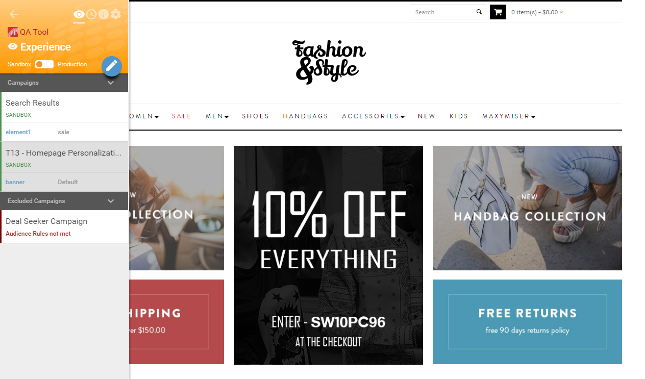

QAツールを起動すると、Webページ上を自由移動し、サイトのブラウズに伴って継続的に表示されます。QAツールは、次の3つの方法で起動できます。

  4. ブックマーク・ツールバーで「QA Bookmarklet」をクリックします。QAツールが開き、Webページ上で自由移動します。

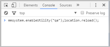

ブラウザ・コンソールを使用したQAツールの起動
ブラウザの開発者コンソールを使用してQAツールを起動手順は、次のとおりです。
  1. サイトを開きます(このサイトにはMaxymiserタグが含まれている必要があります)。
  2. 開発者コンソールを開きます。たとえば、Google Chromeで、「その他のツール」「デベロッパー ツール」を選択するか、[Ctrl]+[Shift]+[J] (またはMacの場合には[Cmd]+[Opt]+[J])を押します。
  3. 開発者コンソール・ウィンドウで、パラメータmmsystem.enableUtility("qa");location.reload();を入力します。
  4. QAツールが開き、Webページ上で自由移動します。
