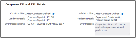

  2. 組織の勘定体系を選択して、Companies 131 and 151相互検証ルールを選択します。
    次の図は、会社131および151の条件フィルタ詳細と検証フィルタ詳細が指定された相互検証ルールの編集ページのセクションを示しています。131または151に等しい会社値について条件が定義されて、検証で、部門値が40に等しく、製品値が211に等しいことが指定されます。
    この図は、Companies 131 and 151の条件フィルタ詳細と 検証フィルタ詳細を示しています。

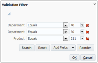

  3. 「検証フィルタ」アイコンをクリックします。
  4. 「フィールドの追加」をクリックし、「部門」セグメントを選択します。
  5. デフォルトの演算子「等しい」を受け入れて、部門30を選択します。
    次の図は、部門が40に等しい、部門が30に等しい、および製品が211に等しいという、3つの検証が指定された「検証フィルタ」ウィンドウを示しています。
    この図は、「検証フィルタ」ウィンドウを示しています。
  6. 「OK」をクリックします。

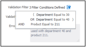

    次の図は、相互検証ルールの編集ページの更新された検証の詳細を示しています。検証で、30または40に等しい部門、および211に等しい製品が指定されます。
    この図は、相互検証ルールの編集ページの 詳細な検証フィルタを示しています。
