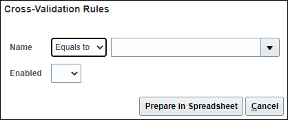

- 「相互検証ルール」ダイアログ・ボックスで、表示する相互検証ルールの名前を選択します。オプションで、他の演算子のいずれかを使用して相互検証ルール(「次で始まる」、「次で終わる」または「次を含む」)を検索します。注意:勘定体系のすべての相互検証ルールをダウンロードするには、「名前」フィールドを空白のままにします。
「相互検証ルール」ダイアログ・ボックスの例を示します。
- 「スプレッドシートで準備」をクリックします。
