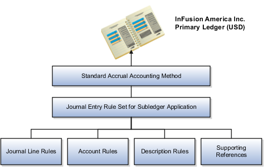

会計処理基準と会計基準
この図は、会計処理基準で使用されるコンポーネントの関係を示しています。
