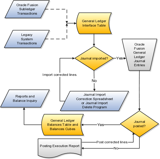

元帳へのデータの転送を準備するために、Oracle Fusion Subledger Accountingを使用して、補助元帳アプリケーション(OracleおよびOracle以外の両方)からインポート・インタフェースに仕訳を発行します。次に、次の処理を行います。
  • 仕訳インポート・プログラムをスケジュールするか、または手動で発行して、インポートを実行します。
  • データが完全かつ正確に転送されたことを確認します。
この方法によって、データ全体を効率的かつ正確に元帳に投入することが可能です。

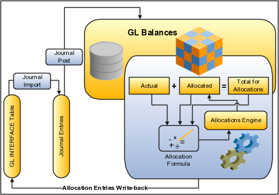

プロセスを自動化してエラーとデータ入力時間の両方を削減するために、Oracle Fusion General Ledgerで仕訳を自動的に作成します。次に例を示します。
  • Oracle Fusion Calculation Managerで、配賦ルールおよびルール・セットを定義します。次に、次の処理を行います。
    • 定義済の配賦算式を生成して、配賦済データをインポート・インタフェースに自動的に投入します。
    • 仕訳インポート・プログラムをスケジュールするか、または手動で発行して、仕訳明細を一般会計にインポートし、未転記配賦バッチを作成します。
    • 生成プロセス中に自動的に転記するか、または手動で転記して、金額または勘定科目から他の勘定科目にデータを定期的に配賦します。

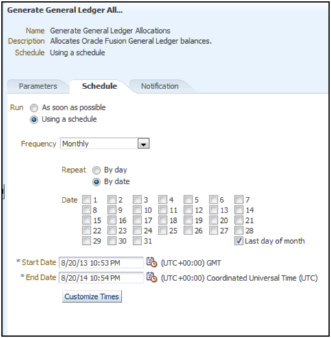

  • 再評価定義を定義して、通貨換算の変動に基づき未実現損益を適切に会計処理します。次に、次の処理を行います。
    • 再評価プログラムをスケジュールするか、または手動で発行します。
    • 再評価仕訳バッチを転記します。
    プログラムによって、個別の外貨建て資産または負債が現在の計上済値に調整され、これが未実現損益勘定科目に対して相殺されます。

  • 補助元帳から仕訳をインポートします。インポート・プロセスが失敗した仕訳を訂正または削除します。必要に応じて、インポート・プロセスを再実行します。
  • 定期的に発生する仕訳を定義し、共通書式があり金額または勘定科目を他の勘定科目に配賦する必要があるトランザクション、または頻繁に入力するトランザクションに対して配賦仕訳算式を定義します。
  • 定義した算式に基づいて、定型仕訳バッチおよび配賦仕訳バッチを生成します。
  • 未転記仕訳バッチの詳細をレビューします。
  • 未転記仕訳を編集し、バッチ期間および仕訳通貨も含めて情報を変更または訂正します。
  • 仕訳バッチを手動または自動で転記します。
  • 転記エラーをチェックします。転記実行レポートおよび自動転記実行レポートを使用して、転記の結果をチェックします。これらのレポートは、転記プログラムが完了すると自動的に作成されます。

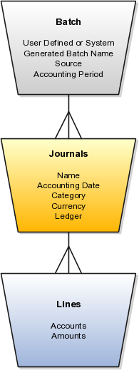

仕訳コンポーネント: 連携
仕訳では、レポートと分析の目的で会計残高が元帳に転記されます。仕訳には、バッチ、仕訳および明細の3つのコンポーネントがあります。共通の属性を持つ仕訳はバッチにまとめることができます。仕訳情報によって、個々の仕訳に共通する詳細を識別します。明細では、仕訳に関する会計情報を指定します。
この図は、次に説明する3つの仕訳コンポーネントと必須フィールドを示しています。
バッチ
バッチには複数の仕訳を含めることができ、それぞれの仕訳が異なる元帳に属していてもかまいませんが、バッチ内のすべての元帳は会計カレンダと勘定体系が同じである必要があります。バッチ内のすべての仕訳は、同じ期間を共有する必要があります。仕訳バッチは、オープン会計期間または先日付入力可能会計期間にユーザー定義名を入力して作成します。バッチは、オープン会計期間でのみ転記されます。バッチ情報を入力しない場合は、「仕訳」リージョンでデータの入力を開始します。バッチ名は、ソース(手動)に一意のバッチIDとシステム日付を組み合せて、自動的に作成されます。
仕訳
仕訳には、元帳、名前、会計日、ソース、カテゴリおよび通貨が必要です。摘要および管理合計はオプションです。値リストから元帳を選択するには、データ・アクセス・セットによって、元帳への読取りおよび書込みアクセス権が付与されているか、1つ以上の貸借一致セグメント値または管理セグメント値への読取りおよび書込みアクセス権が付与されている必要があります。仕訳または補助元帳換算レベルに設定されたレポート通貨またはセカンダリ元帳を使用する場合は、仕訳のセカンダリ元帳またはレポート通貨を選択します。
注意
通常、セカンダリ元帳およびレポート元帳の仕訳はそれぞれのプライマリ元帳から直接伝播されるため、これらの元帳に対する手動仕訳の作成は例外です。
明細
明細には勘定科目と金額が必要です。統計仕訳を除いて、すべての仕訳の借方合計と貸方合計は一致する必要があります。

仕訳インポートの処理方法
次の図に、補助元帳とGeneral Ledger間の会計データ・フローの概略を示します。
この図は、一般会計インタフェース表にロードされる、Oracle Fusionおよびレガシー・システムの補助元帳トランザクションを示しています。 仕訳インポート・プロセスを実行します。 正常に終了すると、General Ledger仕訳が作成されます。 失敗した場合は、エラー明細が修正スプレッドシートにロードされるか、または仕訳インポート削除プログラムを使用して削除されます。 エラー修正後に、明細を再ロードして、仕訳インポートを再実行します。 仕訳転記プロセスによって、残高が一般会計残高表と残高キューブにロードされます。 転記が正常に終了しなかった場合は、エラーを修正する必要があります。 修正後に、仕訳転記を再実行します。 残高の転記後に、レポートおよび残高照会が使用可能になります。
General Ledgerプロセスには、次のステップが含まれます。
  • Oracle Fusionおよびレガシー・システムの補助元帳に入力されたトランザクション・データが一般会計インタフェース表にインポートされます。インポート・プロセス中のエラーは、スプレッドシート・インタフェースで確認できます。エラーを訂正したり、エラー明細を削除した後に、仕訳インポート・プロセスを再実行します。
  • インポートされたデータからGeneral Ledgerに仕訳が作成された後は、仕訳を転記します。転記プロセスでは、データを検証し、GL残高テーブルと残高キューブの両方にデータを登録します。転記エラーは転記実行レポートにリストされます。エラーは、仕訳ダッシュボードおよび「仕訳の管理」ページにも表示できます。エラーを訂正した後は、転記プロセスを再実行します。
  • 転記が完了すると、データはレポートや残高照会で使用可能になります。
注意
前述の仕訳インポート・プロセスを使用すると、複数のGeneral Ledgerプロセス(配賦、再評価、残高転送など)のデータをインポートして、仕訳を作成することもできます。

転記プロセス中に発生したエラーはどのようにして訂正しますか。
転記実行レポートを使用したり、仕訳ページで仕訳を問い合せるときに「エラーの表示」ボタンをクリックして、エラーを識別します。転記実行レポートには、正常に転記されたバッチ、および転記エラーが発生したバッチがリストされます。「エラーの表示」ボタンは、仕訳バッチ転記プロセス中にエラーが検出されると表示されます。「エラーの表示」ボタンをクリックすると、ダイアログ・ボックスにエラー・メッセージが表示されます。次の方法を使用して、エラーを訂正します。
元帳、レポート通貨またはセカンダリ元帳の会計期間が未オープンの場合は、会計期間がオープンである必要があります。
勘定科目組合せが使用不可または無効な場合、その組合せを使用可能または有効にしたり、有効な組合せに変更する必要があります。
貸借不一致仕訳の場合は、対応する貸借一致方法(仮勘定、端数処理、入力通貨または会社間)が正しく設定され、有効で関連する勘定科目を使用して使用可能にする必要があります。
注意
バッチが訂正されて転記されるまで、仕訳ページでは転記検証エラーが継続的に通知されます。

Oracle Essbase残高キューブ: 概要
Oracle EssbaseはOracle Fusion General Ledgerに埋め込まれており、マルチディメンションの残高キューブを提供します。トランザクションまたは仕訳がGeneral Ledgerに転記されるたびに、残高キューブが同時に更新されます。
この図は、Calculation ManagerおよびEssbaseを使用して配賦仕訳を作成するための仕訳プロセス(仕訳インポート、仕訳、転記、GL_Interface表への配賦の書戻しを含む)を示しています。

定型仕訳のスケジュール: 例
Calculation Managerで定義した定型仕訳の処理スケジュールを作成できます。スケジュール作成によって、仕訳の月次生成を自動化し、クローズ・プロセスを迅速化できます。
General Ledgerには、カレンダごとに複数のスケジュールを定義できます。これらのスケジュールは、定義された任意のカレンダに基づいて、会計期間ごとに増分できます。スケジュールは複数の元帳間で共有されます。
シナリオ
この例では、Calculation Mangerで貸倒定型仕訳に対する引当を作成しています。ここでは、定型スケジュールを仕訳に追加して、月1回末日に仕訳を生成します。
  1. 「ナビゲータ」 > 「仕訳」 > 「一般会計配賦の生成」「配賦の生成」ページがオープンします。
  2. 「ルール」または「ルール・セット」で「貸倒の引当」を選択します。
  3. 「会計期間」は空白を指定します。
    注意
    「会計期間」フィールドが表示されるのは、ルールで実行時プロンプトを使用し、実行時変数として「会計期間」を選択している場合です。
  4. 「配賦の転記」を選択します。
  5. 「詳細」ボタンを選択します。
  6. 「スケジュール」タブを選択します。
  7. 「スケジュールの使用」をクリックします。
  8. 「頻度」で「月次」を選択します。
  9. 「繰返し」で「日付順」を選択します。
  10. 開始日と終了日を入力します。
  11. 「発行」ボタンをクリックします。
  12. 生成プロセスは、スケジュール時間(この例では今月の末日)までプロセスのスケジュール・ページで待機します。

  1. ナビゲータから「仕訳」リンクをクリックして、「仕訳」ワークエリアをオープンします。
  2. 「仕訳」ページのタスク・ペインで「配賦の生成」リンクをクリックして、「発行」ページをオープンします。
  3. (オプション)次のオプションを1つまたはすべて選択します。
    • 印刷出力
    • 出力を電子メールで送付
    • このプロセスの終了時に通知
  4. 値リストからルールまたはルール・セットを選択します。
  5. 「元帳」、「貸借一致セグメント値」、「期間」を含めて、発行パラメータを入力します。発行期間の最終日は、会計日および計算有効日として自動的に設定されます。
  6. プロセスで仕訳を転記できるようにするには、「配賦の転記」オプションのチェック・ボックスを選択したままにします。
    「配賦の転記」オプションのチェック・ボックスの選択を解除した場合は、仕訳を手動で転記するか、または自動転記基準セットを定義して仕訳を自動的に転記する必要があります。
  7. 「発行」をクリックします。
    生成プロセスが完了した後、プロセスで作成された仕訳は「仕訳」ページの照会で使用できます。
