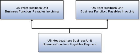

サービス・プロバイダ・モデルを使用して支払処理を一元化する場合、支払プロセスでは、貸方を適用するかどうかを決定する際に、請求書ビジネス・ユニットにまたがっているが同じ支払ビジネス・ユニットの請求書およびクレジット・メモがグループ化されます。

ビジネス・ユニットをまたぐ支払処理の一元化: 説明
支払処理の一元化を使用すると、シェアード支払サービス・モデルを実装できます。
このモデルでは、1つの支払ビジネス・ユニットから複数の請求書ビジネス・ユニットに支払サービスが提供されます。 つまり、「買掛/未払金支払」ビジネス機能を持つビジネス・ユニットから、「買掛/未払金請求」ビジネス機能を持つ他のビジネス・ユニットに支払サービスを提供できるようになります。
指定された支払ビジネス・ユニットで、複数の請求書ビジネス・ユニットからの請求書が処理されて、特定のサプライヤの連結された支払が生成されます。 支払処理が一元化されているため、サプライヤの支払をより効果的に管理して、支払処理の費用を削減できます。
支払処理と請求書ビジネス・ユニットの設定
支払ビジネス・ユニットでは、その支払ビジネス・ユニットがサービスを提供するすべての請求書ビジネス・ユニットからの、サプライヤの名前とサイトが同じである標準請求書、前払金およびクレジット・メモがグループ化されます。 請求書は単一支払にグループ化されますが、支払ビジネス・ユニットでは、それぞれの請求書ビジネス・ユニットに適用される設定値が適用されます。
たとえば、支払ビジネス・ユニットUS Headquartersからは、請求書ビジネス・ユニットUS WestおよびUS Eastに支払サービスが提供されます。
この表は、各請求書ビジネス・ユニットに「割引配賦方法」請求書オプションがどのように設定されているかを示しています。
ビジネス・ユニット 割引配賦方法
US West
単一配分
US East
すべての請求書明細
この表は、サプライヤの名前とサイトが同じである請求書と、割引が適用されているかどうかを示しています。
請求書番号 ビジネス・ユニット 割引の適用
INV-West-001
US West
はい
INV-West-002
US West
いいえ
INV-East-001
US East
はい
INV-East-002
US East
はい
US Headquartersで、支払の処理中に請求書がグループ化されて、4つすべての請求書に対する単一支払が生成されます。 ただし、請求書が計上されると、次のようになります。
  • 請求書INV-West-001の割引は、単一配分に配賦されます。
  • 請求書INV-East-001およびINV-East-002の割引は、すべての請求書明細に配賦されます。
そのため、単一支払が作成される場合でも、それぞれの請求書ビジネス・ユニットの設定が適用されます。
この表は、請求書および支払の設定タスクと、タスクが適用されるビジネス・ユニットを示しています。
設定タスク 該当するビジネス・ユニット
買掛管理と調達に共通のオプションの管理
請求書
請求書オプションの管理
請求書
支払管理オプション
支払
税金レポートおよび源泉徴収税の管理オプション
請求書
支払サービス・モデル
実装可能な支払サービスの各種モデルは次のとおりです。
  • 専任
  • セルフサービス
  • 専任およびセルフサービス
専任支払サービス・モデルでは、支払ビジネス・ユニットが外部委託の支払処理ユニットとして単独で動作し、他の請求書ビジネス・ユニットにサービスを提供します。
この図は、専任支払サービス・モデルの例を示しています。
専任支払サービス・モデル。
セルフサービス・モデルでは、請求書ビジネス・ユニット自体が、独自の支払サービス・プロバイダとして動作して、サービスを提供します。
この図は、セルフサービス支払サービス・モデルの例を示しています。
セルフサービス支払サービス・モデル。
専任およびセルフサービスのモデルでは、支払ビジネス・ユニットがそれ自体にサービスを提供することに加えて、他の請求書ビジネス・ユニットにもサービスを提供します。
この図は、専任およびセルフサービスの支払サービス・モデルの例を示しています。
専任およびセルフサービスの支払サービス・モデル。

「支払の管理」ページから請求書番号のリンクをクリックしたときに権限エラーが表示されるのはなぜですか。
請求書のビジネス・ユニットが支払のビジネス・ユニットとは異なり、その請求書ビジネス・ユニットへのアクセス権がありません。 「支払済請求書」タブで一般的な請求書情報を表示できますが、ドリルダウンして請求書の詳細を表示することはできません。

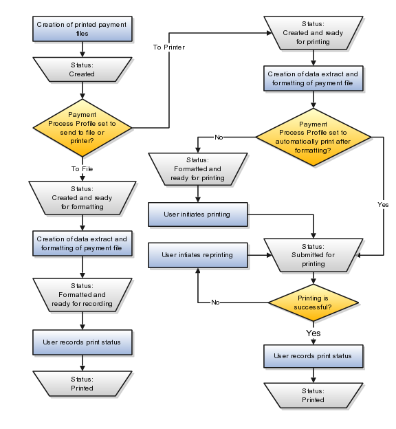

印刷対象の支払ファイルのステータス: 影響する要素
このアプリケーションでは、印刷対象の支払ファイルが処理されます。 印刷対象の支払ファイルは、小切手または約束手形に印刷されます。 印刷対象の支払ファイルが処理されると、ソース製品、Oracle Fusion Paymentsおよび支払管理者によって実行された処理に応じて、支払ファイル・ステータスが変更されます。
印刷対象の支払ファイルのステータスに影響を及ぼす設定
「支払プロセス・プロファイルの作成」ページのヘッダー・リージョンでの次の設定は、印刷される支払ファイルのステータスに影響を及ぼします。
  • 「処理タイプ」は「印刷済」です。
  • デフォルト支払文書
  • 「ファイルに送信」で、Oracle E-Business Suite外部で印刷される、フォーマットされた出力ファイルが生成されます。
  • プリンタに送信
  • フォーマット後に自動印刷
  • デフォルト・プリンタ
  • 「支払ファイル・フォーマット」では、ユーザーが印刷対象の支払ファイルに使用する支払ファイル・フォーマットを指定できます。
支払ファイルを即時印刷せず、印刷プロセスを繰り延べる場合は、印刷する支払ファイルを手動で発行する必要があります。 この手動発行は、「支払文書の印刷」ページで実行します。
印刷対象の支払ファイルのステータスに影響する要素
この図は、印刷対象の支払ファイルの作成(ファイルへの印刷とプリンタへの印刷を含む)に関連するステータスのフローを示しています。
印刷対象の支払ファイルの作成に
関連するステータスのフロー
次の表は、Paymentsまたは支払管理者によって実行された処理によって、どのように印刷対象の支払ファイルのステータスが変更されるかについて説明しています。
Paymentsまたは管理者によって実行される処理 印刷対象の支払ファイルのステータス
支払ファイルは作成および検証されましたが、検証に失敗したため、管理者による修正処理を待機しています。
検証失敗および処理保留
管理者は、検証に失敗した支払ファイルをレビューし、支払を削除するか、またはエラーを上書きしました。 これは一時的なステータスであり、支払ファイルを再度検証するようPaymentsに要求します。
支払ファイル検証の再試行
支払ファイルは検証を通過しました。 これは一時的なステータスであり、フォーマット・プロセスを開始するようPaymentsに要求します。
作成済
支払ファイルは終了し、買掛/未払金文書はソース製品に戻されました。
終了
支払ファイルはフォーマットに失敗し、管理者は修正処理を実行するよう促されました。
フォーマット失敗および処理保留
Paymentsは、アプリケーションの内部ではなく外部で印刷できるように設定されました。 データ抽出が作成され、フォーマットが完了しました。 支払ファイルが作成およびフォーマットされ、記録する準備ができました。
フォーマット済および記録の準備
Paymentsは、アプリケーションの内部ではなく外部で印刷できるように設定されました。 印刷対象の支払ファイルのデータ抽出作成およびフォーマットは、別の支払ファイルがその支払文書をロックしているため、未完了です。 支払ファイルが作成され、フォーマットする準備ができました。
作成済およびフォーマット準備
印刷対象の支払ファイルのデータ抽出作成およびフォーマットは、別の支払ファイルがその支払文書をロックしているため、未完了です。 支払ファイルが作成され、印刷する準備ができました。
作成済および印刷準備
印刷対象の支払ファイルのデータ抽出作成およびフォーマットが完了しました。 即時印刷されるようにPaymentsが設定されましたが、まだ印刷プログラムでファイルがBusiness Intelligence Publisher (BIパブリッシャ)に発行されていません。 支払ファイルが作成およびフォーマットされました。 これは非常に短期間のステータスであり、管理者に表示されることはほとんどありません。
フォーマット済
印刷対象の支払ファイルのデータ抽出作成およびフォーマットが完了しました。 繰り延べられた印刷用にPaymentsが設定されました。 支払ファイルが作成およびフォーマットされ、印刷する準備ができました。
フォーマット済および印刷の準備
管理者が、「支払文書の印刷」ページまたは「支払文書の再印刷」ページで印刷の実行を開始しました。 支払ファイルがプリンタに送信され、支払の再印刷または印刷ステータスの記録を行う準備ができました。
印刷用に発行済
管理者が、「印刷ステータスの記録」ページで最終印刷ステータスを記録しました。
印刷済
管理者が支払を無効にしました。 支払ファイルに有効な支払が残っていないため、支払ファイルは自動的に終了されます。
支払がファイル内で最後だった場合は「終了」。最後でない場合は変更されません。

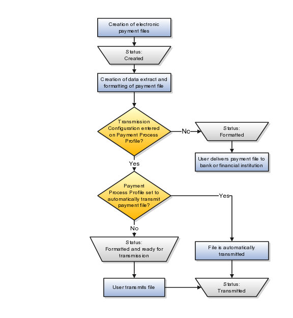

電子支払ファイルのステータス: 影響する要素
電子支払ファイルが処理されると、その設定と、ソース製品、Oracle Fusion Paymentsおよび支払管理者によって実行された処理に応じて、支払ファイル・ステータスが変更されます。 電子支払ファイルは、その後の処理と支払を実行するために、支払システムまたは金融機関に伝送されます。
電子支払ファイルのステータスに影響を及ぼす設定
「支払プロセス・プロファイルの作成」ページのヘッダー・リージョンでの次の設定は、電子支払ファイルのステータスに影響を及ぼします。
  • 「処理タイプ」は「電子」です。
  • 「支払確認ポイント」は支払が確認されるポイントを示します。 支払ファイルがフォーマットされたときか、Paymentsによって支払ファイルが支払システムに伝送されたときに、支払を自動的に確認済にできます。
  • 「支払確認の手動設定の許可」を使用すると、「支払」作業領域の「支払ファイルの管理」、「支払ファイル」および「概要」ページで、支払管理者が手動で支払を確認できるようになります。 この機能は、自動確認を使用していない場合、または自動確認が伝送に設定されている場合に使用可能です。
  • 「支払ファイル・フォーマット」では、Business Intelligence Publisher (BIパブリッシャ)で支払ファイルの伝送準備に使用されるフォーマットを指定できます。
電子支払ファイルのステータスに影響する要素
この図は、電子支払ファイルの作成に関連するステータスのフローを示しています。
電子支払ファイルの
作成
次の表は、Paymentsまたは支払管理者によって実行された処理によって、どのように電子支払ファイルのステータスが変更されるかについて説明しています。
Paymentsまたは管理者によって実行される処理 電子支払ファイルのステータス
検証失敗および処理保留
支払ファイル検証の再試行
作成済
終了
フォーマット失敗および処理保留
支払ファイルがフォーマットされました。 支払プロセス・プロファイルの設定により、Payments外部への伝送が実行されます。そのため、これ以上の処理は行われません。
フォーマット済
支払ファイルがフォーマットされ、支払システムまたは金融機関への伝送を行う準備ができました。
フォーマット済および伝送の準備
電子支払ファイルが支払システムまたは金融機関に正常に伝送されました。
伝送済
支払システムまたは金融機関への電子支払ファイルの伝送に失敗しました。
伝送失敗
管理者がPayments外部への伝送を確認した後で伝送失敗を無視し、「支払ファイル伝送の失敗の解決」ページで上書きしました。 支払ファイルが支払システムまたは金融機関に正常に伝送されました。
伝送済
終了

別の支払ファイルでロックされた支払文書はどのようにロック解除すればよいですか。
支払ファイルをフォーマットおよび印刷するには、印刷先の支払文書を使用可能な状態にする必要があります。 たとえば、印刷先の支払文書または小切手ストックが支払ファイル1によって使用されている場合は、使用できず、ロックされているものとみなされます。 ロックされた支払文書を使用可能にするには、支払文書に支払ファイル2を印刷できるようにするために、先に支払ファイル1の印刷ステータスを記録します。
一連の番号付支払文書を再印刷すると、支払採番はどうなりますか。
最初の印刷中に損傷した文書を再印刷できます。 これを行うために、元の支払文書が無効としてマークされ、新しい支払文書番号が各支払に割り当てられます。 支払管理者は、破棄された一連の文書または複数の一連の文書を指定し、再印刷を開始する支払文書番号を指定します。 これで、破棄された支払が再採番および再印刷されます。 範囲では、「文書番号: 自」フィールドと「文書番号: 至」フィールドに同じ数値を入力して、1つの買掛/未払金文書を再印刷できます。
再印刷により、最初の印刷の問題にかかわらず、影響を受ける買掛/未払金文書を正常に支払済にできます。また再印刷は、支払文書を無効としてマークする代替手段となり、未払の買掛/未払金文書がソース製品に返されます。
番号付支払文書の支払ファイル全体を再印刷すると、支払採番はどうなりますか。
ファイル全体を再印刷すると、元の採番が維持されます。 このオプションは、印刷が開始されなかった場合のみを対象としています。 1つ以上の番号付支払文書が正常に印刷された後で支払ファイル全体を再印刷すると、番号付支払文書の採番が正しくなくなります。
警告
最初の印刷の試行で1つ以上の小切手が正常に印刷された場合は、支払ファイル全体を再印刷しないでください。 かわりに、残りの番号付支払文書を一連の支払として再印刷してください。
支払ファイル伝送が失敗したのはなぜですか。
支払ファイル伝送は失敗する場合があります。
伝送失敗は次の理由で発生します。
  • 当該会社から支払システムへの支払ファイル伝送がテストされなかったか、適切に設定されなかったため
  • 実際には伝送は成功したが誤った伝送失敗が発生したため
  • 伝送が途中で終了したかタイムアウトしたため
確認済の印刷済支払とは何ですか。
「印刷ステータスの記録」ページで支払文書が印刷済として記録された場合、印刷済支払は確認済とみなされます。
支払ファイル内の支払が確認されると、ソース製品に通知されます。 同時に、支払ファイルを終了することはできなくなります。 かわりに、問題の発生した支払を無効化する必要があります。 そのため、「支払プロセスの終了」処理が、支払が確認された支払ファイルのコンテキストで表示されるページに表示されることはありません。
電子支払を自動確認しない場合に、支払管理者が手動確認するのはいつですか。
確認ポイントのタイミングは、支払ファイルが処理された銀行からの通知などの外部イベントに依存するため、支払管理者が手動で電子支払ファイルを確認します。 手動確認は、次の条件がすべて満たされたときに発生します。
  • 支払ファイルに添付された支払プロセス・プロファイルの処理タイプが「電子」であること
  • 「支払確認の手動設定の許可」チェック・ボックスが選択されていること
  • 支払ファイルのステータスが「フォーマット済」「フォーマット済および伝送の準備」「伝送済」または「伝送失敗」であること
