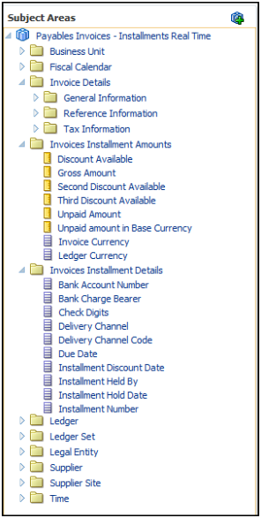

各ディメンション・フォルダには、請求書日付や請求書会計処理日などの属性(列)が含まれます。 この図は、サブジェクト領域、フォルダおよびファクトの構造を示しています。
買掛/未払金請求書 - 賦払リアルタイム・サブジェクト領域
前述の図は、次のコンポーネントを示しています。
  • サブジェクト領域: 買掛/未払金請求書 - 賦払リアルタイム
  • ディメンション - 表示フォルダ: 請求書賦払詳細
  • ディメンション - 属性: 銀行口座番号、銀行手数料負担者、検証桁
  • ファクト - 表示フォルダ: 請求書賦払金額
  • ファクト - メジャー: 割引可能、総額、第2回割引可能額、第3回割引可能額、未払金額
