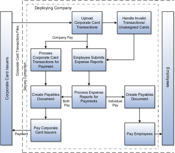

コーポレート・カード・トランザクション・ファイルの処理を開始する前に、会社がコーポレート・カード会社と接続を確立する必要があります。また、トランザクション・ファイル形式およびトランザクション・ファイル配信頻度を決定する必要もあります。
セキュアな接続が確立されると、会社はトランザクション・ファイルを受信します。
アプリケーションによってトランザクション・ファイルがロードされ、トランザクションが検証されます。ファイル内にeFolioサマリーおよび詳細トランザクションがあれば、ロードされます。有効なトランザクションはすべて経費項目として作成され、従業員が経費精算書に追加するように選択できます。無効なトランザクションはすべて、コーポレート・カード管理者がレビューおよび修正のために選択できます。修正後、これらのトランザクションは再検証され、経費精算書作成に使用できるようになります。

コーポレート・カード・トランザクション・ファイルのプロセス・フローは、会社が3つのうちどの支払オプションを実装するかによって決まります。会社は、地理的地域別、組織階層別またはその他の基準別に、支払オプションの1つ、2つまたは3つ全部を実装できます。たとえば、あるグローバル企業では、米国で「両方支払」を実装し、英国で「個人支払」を実装することがあります。別の会社では、ある組織団体に対して「両方支払」を、英国内の別の組織に対して「個人支払」を実装することがあります。

この項では、各支払オプションのコーポレート・カード・トランザクション・ファイル・プロセス・フローの例を示します。それぞれの例で、従業員が経費精算書の作成および発行時に現金をレポートし、カード・トランザクションをビジネスと個人の両方として分類することを想定しています。
